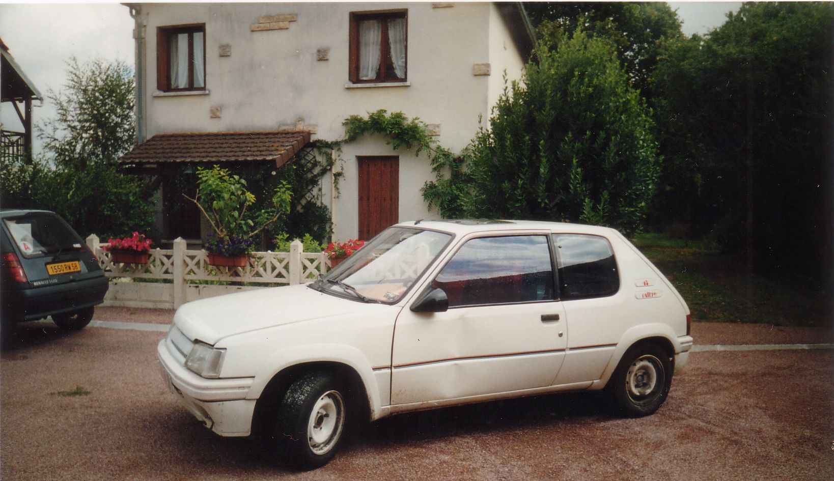

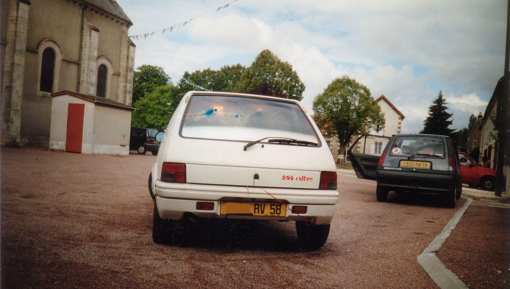

Alors l'auto parlons en, petit état des lieux "visuel" surprises mises à part, je re-précise qu'il s'agit d'un retour de vol, mécaniquement l'auto est d'origine hormis une ligne groupe N (qui rapporte de nombreux prix lors des concours de décibels d'échappement des rassos de tuning <_< ):
- Vol de la sono (pas grave)
- Porte D forcée et coup de savate dans la G, donc 2 portes à remplacer
- hayon forcé par la serrure et becquet tuninje volé laissant apparaître les trous de fixation, donc hayon à remplacer
- Début d'incendie moteur histoire de faire disparaître l'auto mais le feu s'est cantonné au moteur côté distri, donc distri + carters à remplacer et voir ensuite si pas de surprises
- l'auto était équipée de jantes en 15 de GTI qu'ils ont dérobé hormis une qui avait 3 vis de roues en 19 et une en 17, ils ne devaient pas être équipés de la bonne clé du coup ils ont décidé de rouler sur une roue ce qui a détruit le disque, donc jeu de disques à remplacer + voir si le 1/2 train n'a pas chargé
- tableau de bord peint en "marbré rouge" par le proprio, ça ils auraient pu le chourer je ne leur en aurait pas voulu :mrgreen:
- Volant en colonne à remplacer car tout a été forcé ainsi que le neiman dont les fils ont été coupés

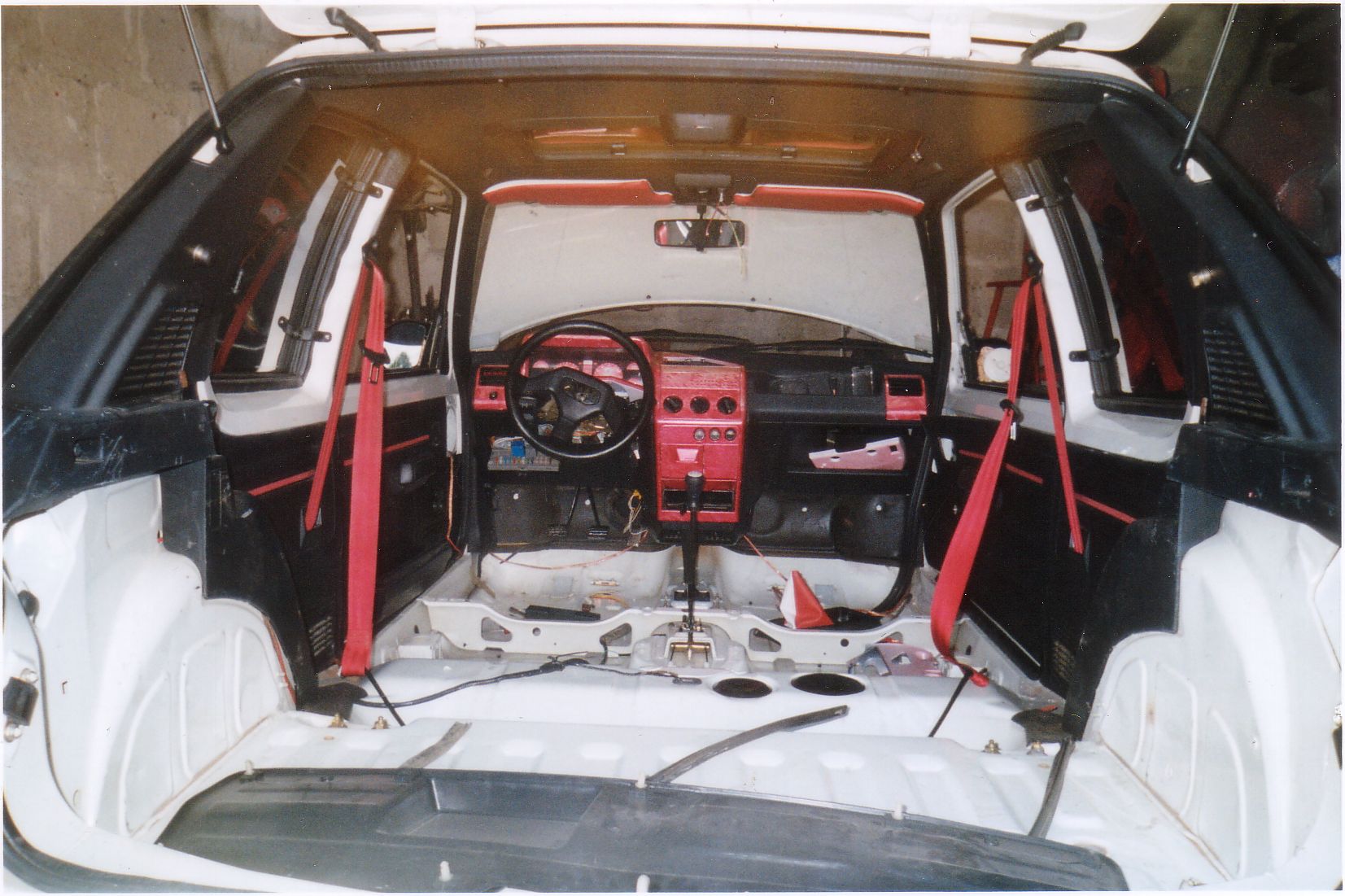

Voilà pour le 1er état des lieux, un peu de boulot mais rien d'insurmontable et la base paraît saine et est complète, je vous laisse juger :

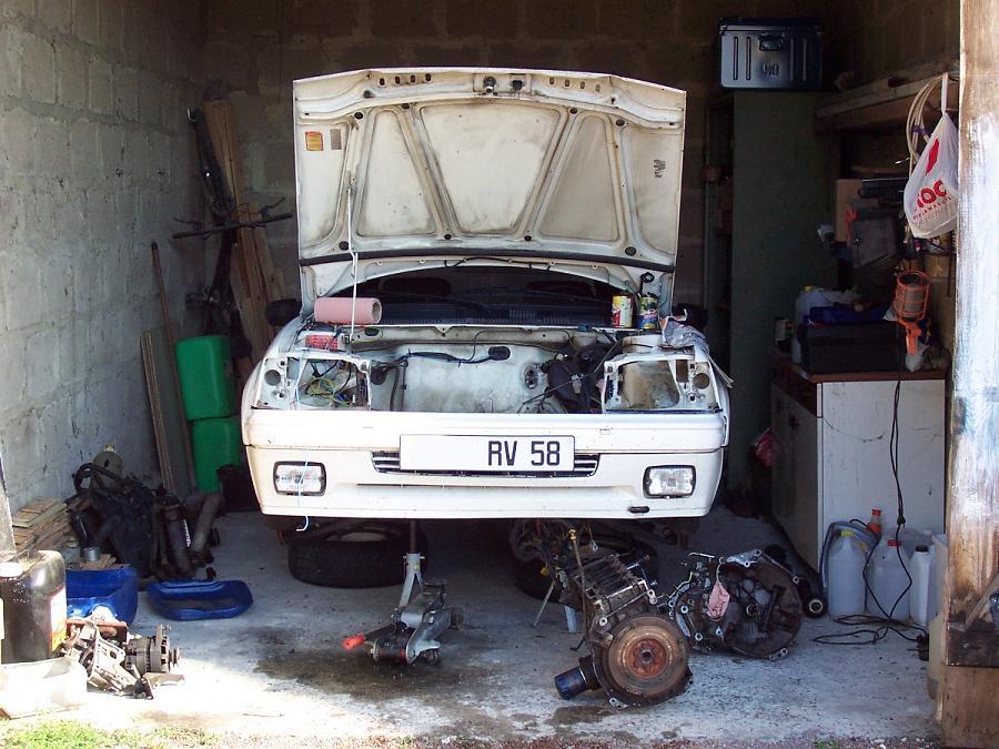

Je m'attaque donc au démontage, nettoyage et surtout à la partie moteur histoire de la faire tourner rapidement.
Je mets donc kit distri, pompe à eau et joints neufs et je remplace aussi les carters fondus.
Une fois la mise en eau effectuée je tourne donc la clé et à chaque tour moteur effectué je vois des signaux de fumée sortir du vase d'expansion :crying: Il faut donc aller plus loin et ouvrir, tant pis le ronronnement sera pour une prochaine fois ;)

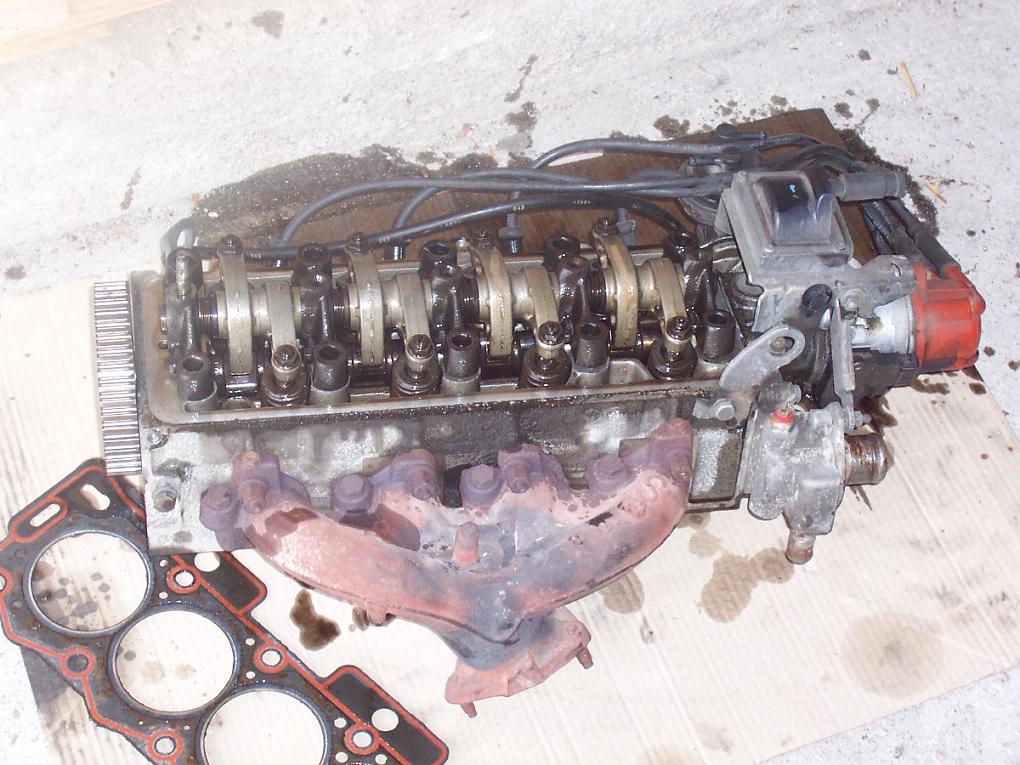

Je m'attèle donc à sortir la culasse, là je trouve un joint de culasse plus que mort, tout boursoufflé autour des cylindres et même sur une des cylindres le cerclage métallique est cassé, je me dis donc que ça ne doit pas dater d'hier et qu'elle devait consommer de l'eau depuis un moment car je doute fort que les voleurs en une soirée aient pu mettre le joint dans cet état.
De toutes façons je trouvais bizarre le fait que le proprio ayant récupéré son auto ne souhaite pas la réparer alors qu'à 1ère vue il n'y avait rien d'insurmontable ni de très couteux :unsure:
Enfin je continue donc : joint de culasse neuf et tout le toutim, épreuve et surfaçage de la culasse, et là au moment de remonter et surtout de serrer la culasse, à la 1ère vis la voilà qui tourne dans le vide . . . je passe à la 2nd : idem :blink:
Et là le doute m'habite : je reprends les valeurs à mettre, je reprends la clé : mais quel con !!!!!! Erreur de conversion entre la RTA et la clé : j'ai serré beaucoup trop fort :crying:
Me voilà donc avec un bas moteur mort, et une auto toujours au point mort.
En parlant à droite à gauche je trouve un TU3 à 300m de la maison pour une somme modique, je récupère donc ce bloc, monte ma culasse dessus, sort le TU24 de l'auto et remplace le tout.
Je passe l'étape de modification du tube d'échappement d'origine afin de récupérer la différence de hauteur du bloc, entre temps en fouinant sur le net je tombe sur le site "la205rallye.free.fr" et son forum où je trouve pas mal de renseignements utiles et aussi 2 portes de rallye vendues par un certain piedplanche ;) Un pote me les rapatrie et voilà mon auto avec 2 portes en bon état :ok:
Je finalise donc le remontage du moteur, procède à un petit réglage des carbus sommaire, n'ayant pas de matériel spécifique.
Le moment de tourner la clé arrive et là bonheur : ça ronronne, ça monte en T° gentiment pas de bruit anormal, pas de fuite enfin tout va bien :ok:
Un petit tour pour essayer en me disant je vais y aller tranquille mais je ne peux m'empêcher de voir ce que ça a dans le ventre ;) donc après quelques petites accels je suis conquis : ça fait du bruit, ça accélère enfin du bonheur :D

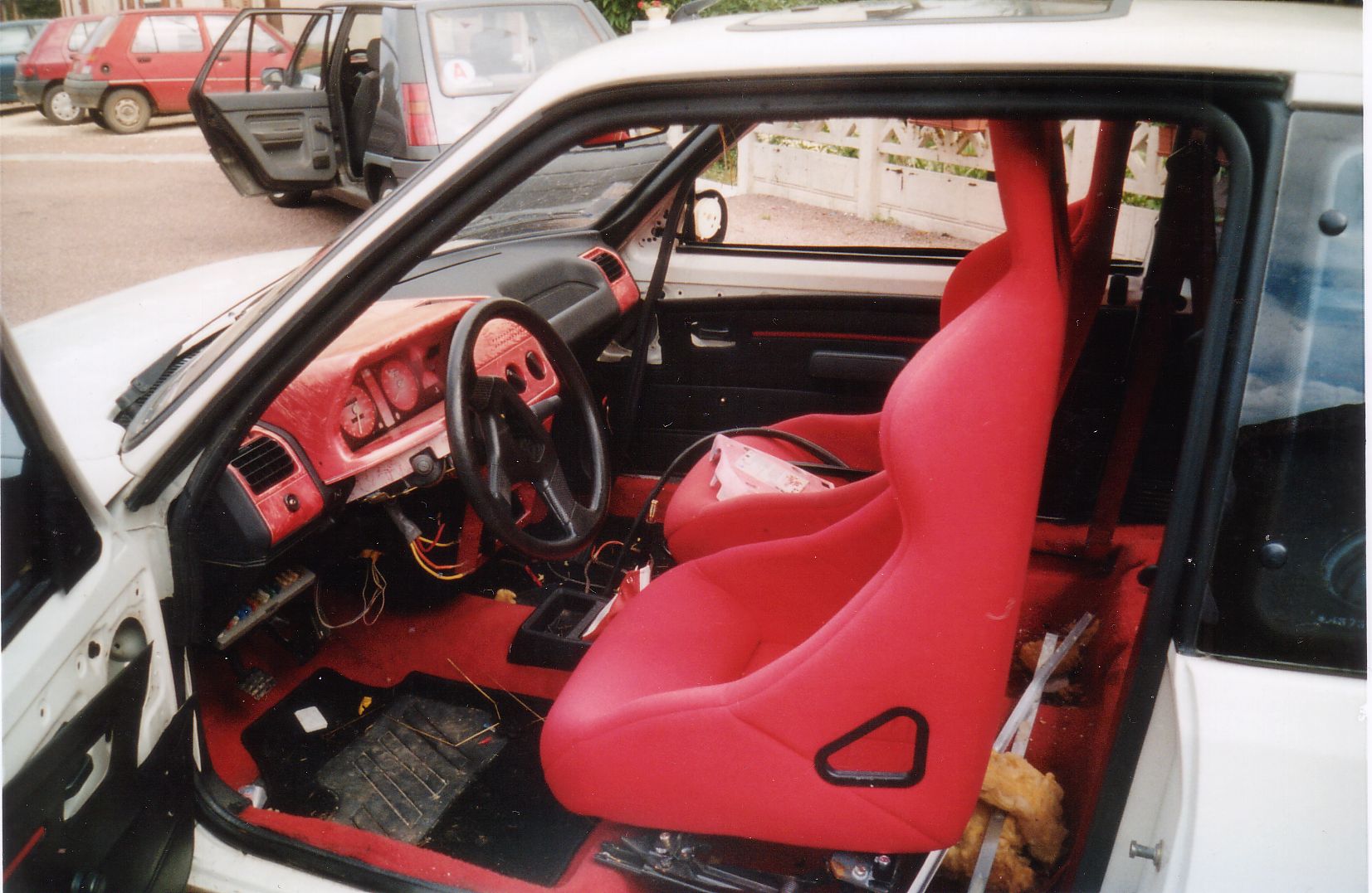

Quelques mois plus tard voici dans quel état elle est, il y a quand même du mieux par rapport à ses débuts :ok: :

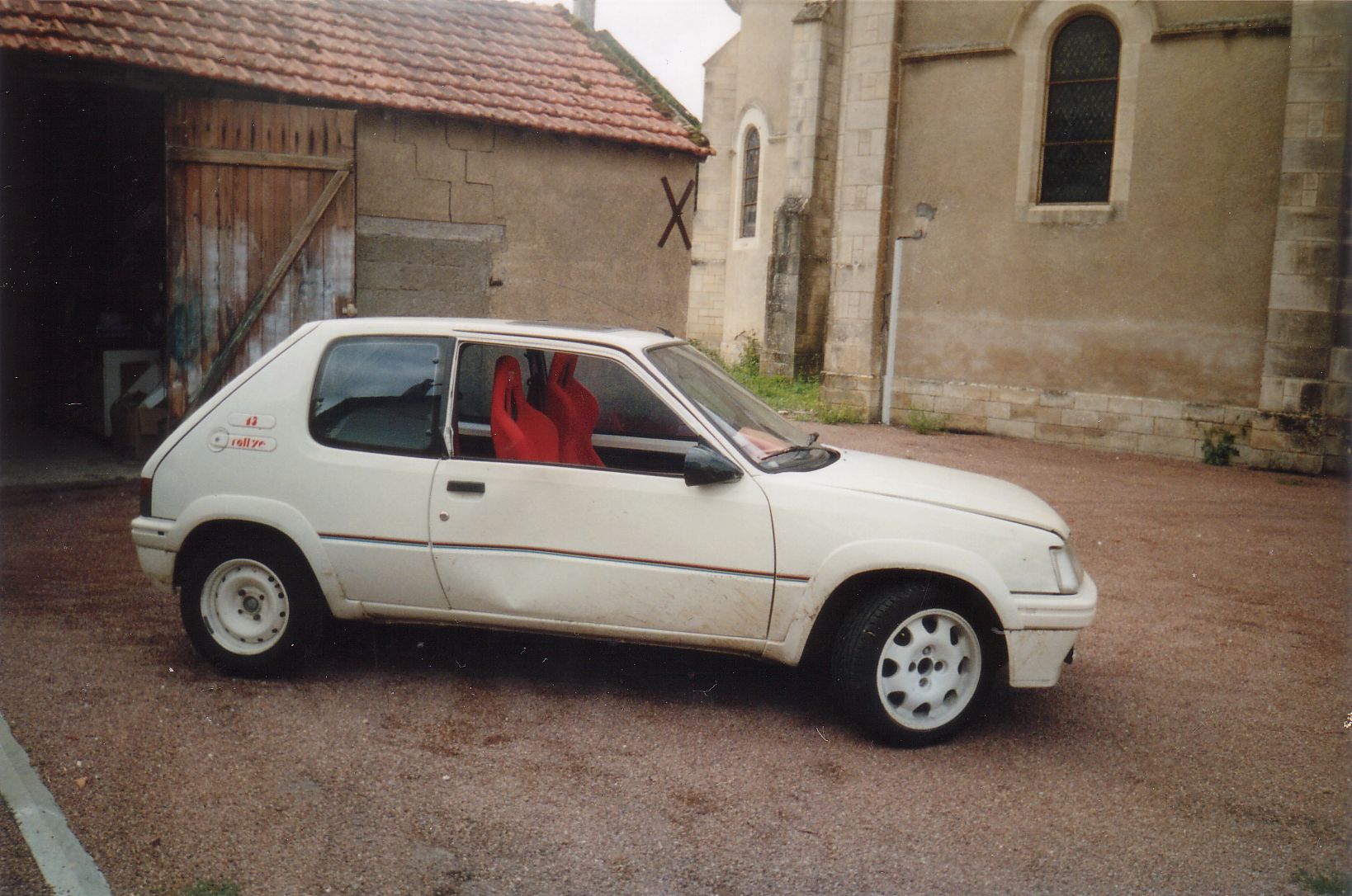

Et quelques mois plus tard, en Juin 2003 la voici avec quelques copines du club tout juste créé sur le circuit de la Châtre pour le 1er reportage consacré à la 205 Rallye depuis la création du club pour le magazine Rétro Passion. La journée s'est composée d'un shooting le matin puis de roulage l'après midi, un jeu très addictif et il se trouve que la mémère se prendra au jeu te reviendra poser ses roues sur ce circuit (et d'autres) de nombreuses fois :ok:
La 2nd à gauche :

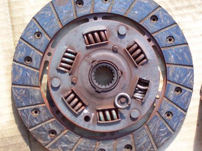

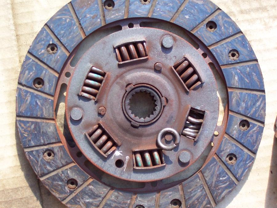

Ta vie s'arrête ici petit disque d'embrayage

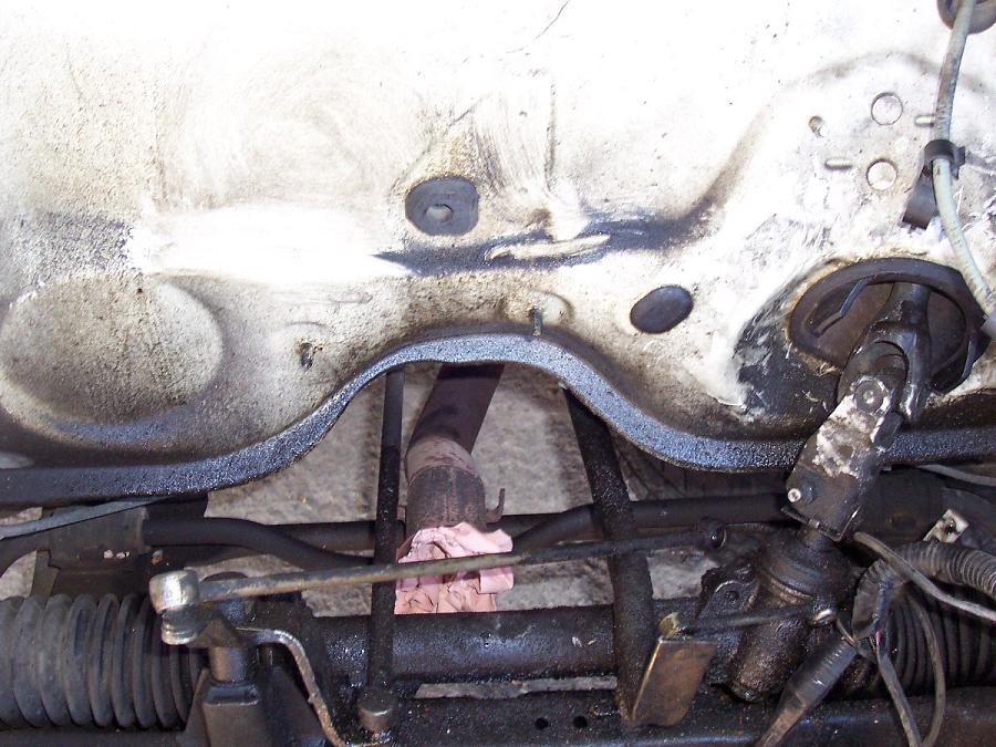

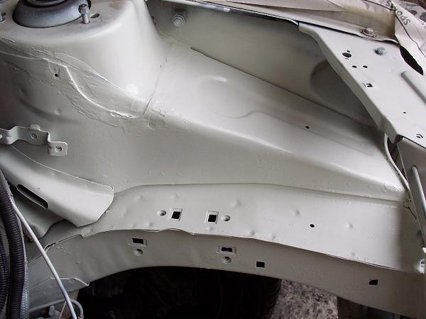

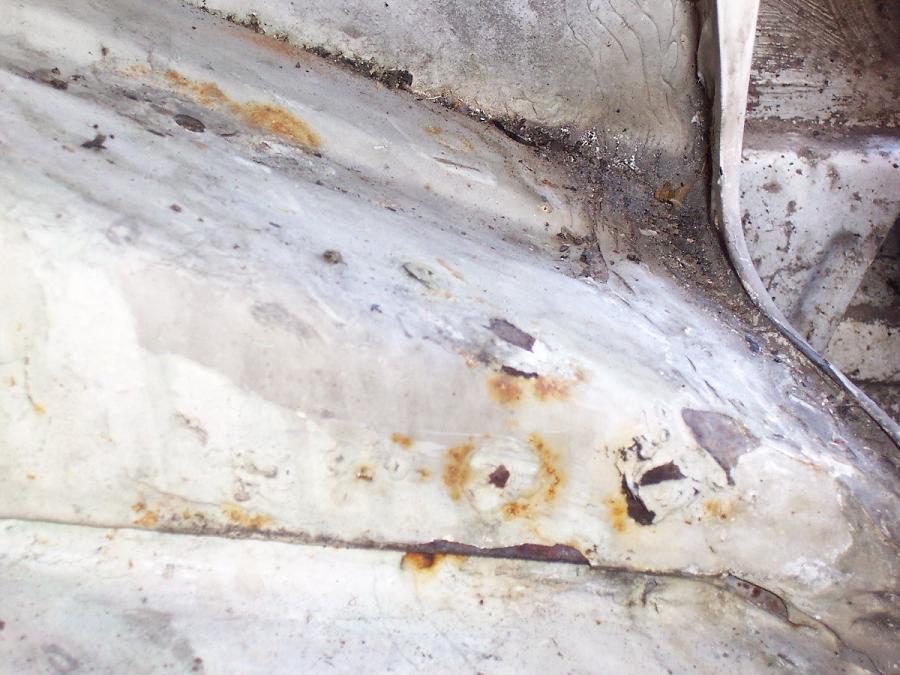

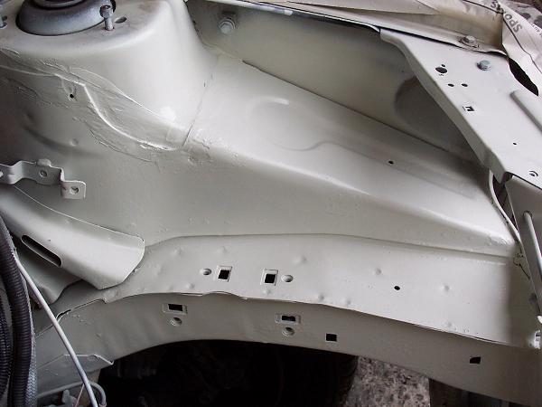

Le démontage laisse apparaître quelques surprises, après un petit coup de ponçage, décapage et frameto puis peinture ça a meilleure mine :ok:
C'est mieux comme ça
Enfin à l'heure actuelle c'est bon à refaire car la pompe de lave glace a fuit et la rouille a réapparu en surface :crying:

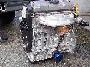

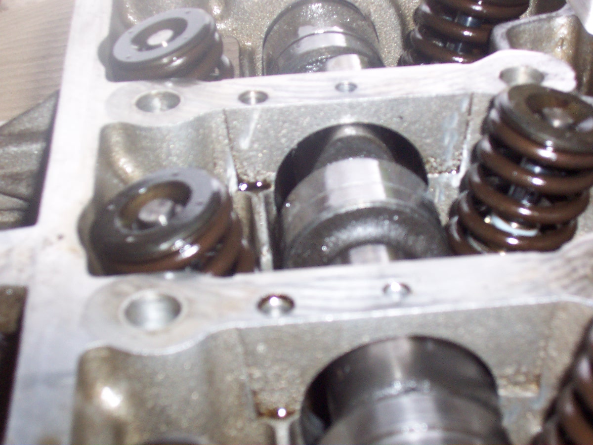

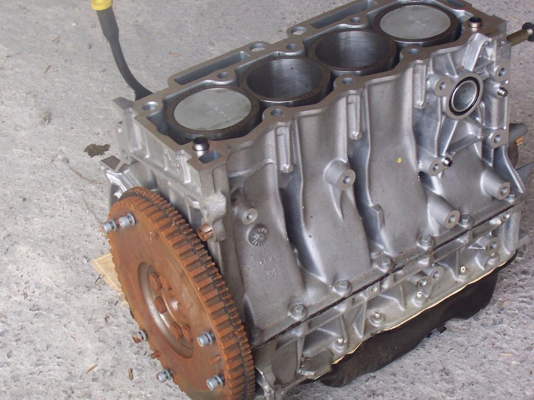

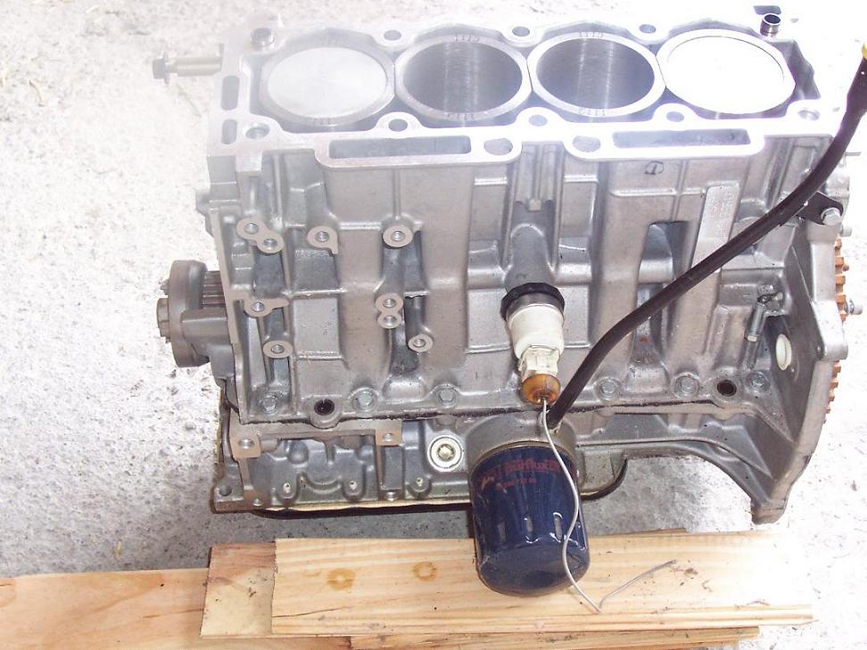

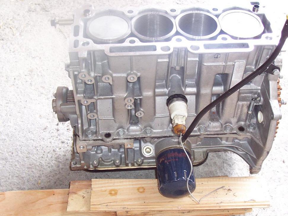

Donc ensuite la partie mécanique : on déculasse les 2 blocs pour mettre la culasse du vieux sur le neuf, c'est jouli quand c'est neuf :blush: :
Ca brille
Ca brille
Au passage on monte un petit AAC un peu plus pointu spécifiquement étudié pour le TU3 à culasse TU24, fourni par cricri :ok: ainsi qu'une sonde de P° d'huile de 306 S16 qui est compatible avec les blocs compteur de GTI et qui passe (tout juste) derrière le collecteur.

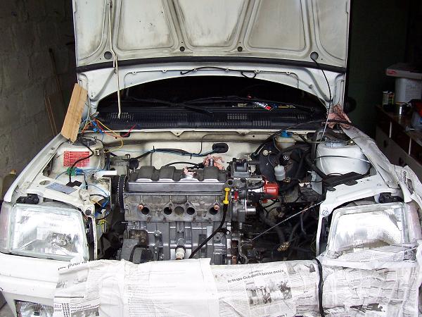

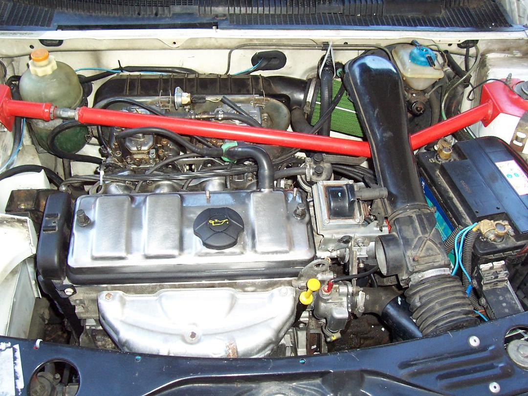

Une fois tout ce beau petit monde rassemblé on jette le tout dans l'auto :

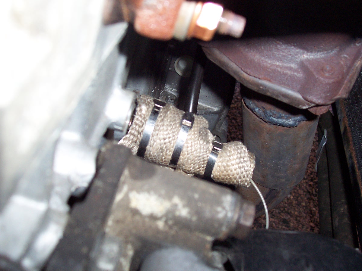

Un gros plan de la sonde collecteur en place, j'ai trouvé judicieux de lui coller un petit morceau de bande thermique histoire de la faire durer dans le temps :

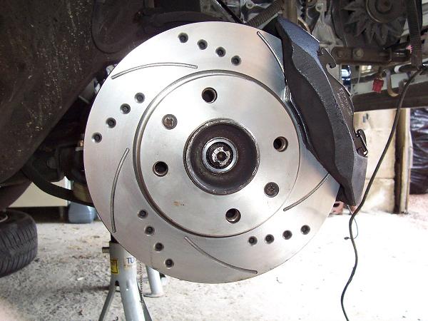

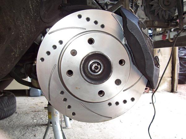

Dernière petite évo : passage en disques rainurés percés et DS2500, j'aurai su je serai resté en origine au niveau des disques car je n'ai vu aucune différence lors des sessions de circuit suivantes et pire les disques sont bruyants lorsqu'ils ont été un peu sollicités, mais bruyants du genre y a plus de plaquettes :angry:
Une fois tout remonté :
Aujourd'hui hormis des étriers de 206D, une boîte à air type ITG artisanale et des buses de carbus plus grosses la 205 est dans cette config'.
J'ai aussi monté des amortisseurs de 206S16 avec des ressorts -3cm ce qui donne une hauteur de caisse quasi identique à l'origine mais un ressenti plus ferme, j'avais vu cette astuce sur un autre forum et j'ai tenté, je ne suis pas déçu du résultat :ok:
