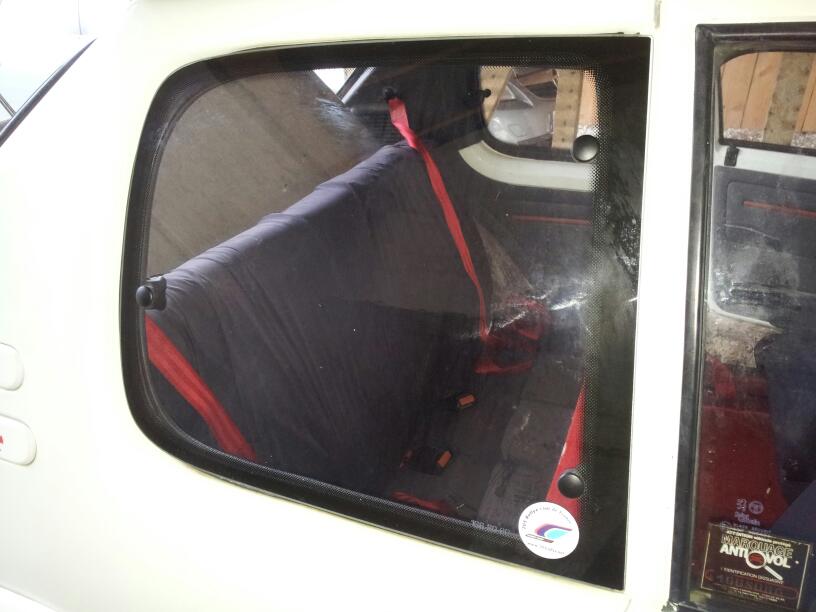

Petite amelioration esthetique avec le montage des pions repeint

Ce sont des détails qui font néanmoins toute la différence :ok:
Tu les repeints à la bombe?

Moi j'aime bien le sticker du club :lala:

boost a écrit :Moi j'aime bien le sticker du club :lala:
c'est le sticker d'une cincentre ça B) "l'avesnnois si je me trompe pas"
Messages : 2528
Re: Ma 205 rallye
oui je peint a la bombe en noir mat
non seb c est l autocc du club, elle n a jamais faite de concentr ;)

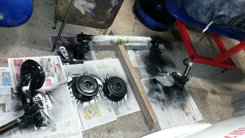

Il y a 2 semaine je me suis enfin décider a refaire les roulements de train arrière depuis le temps que j'avais du jeu.
Bien les axe sont marqué, j'avais des bras d'avance de 309 en bon état, il a fallu remplacer les flasques car différent de la rallye.
J'ai bien galéré a sortir un roulement qui avait décidé de rester dans la poutre. Au début je ne voulais pas repeindre le train arrière et après réflexion je me suis dit que c’était bête vu qu'il était démonté.
le chantier est toujours en cours
