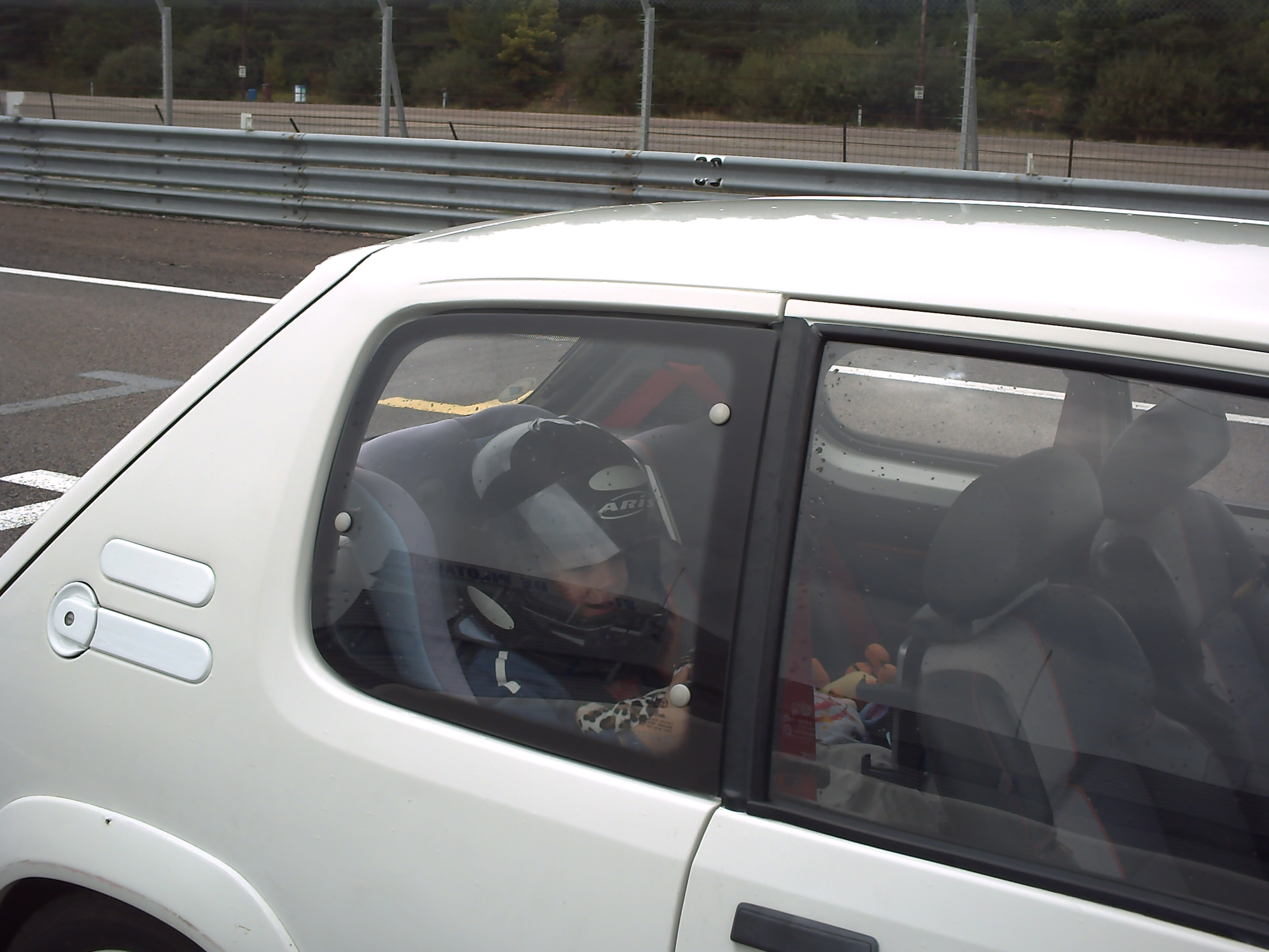

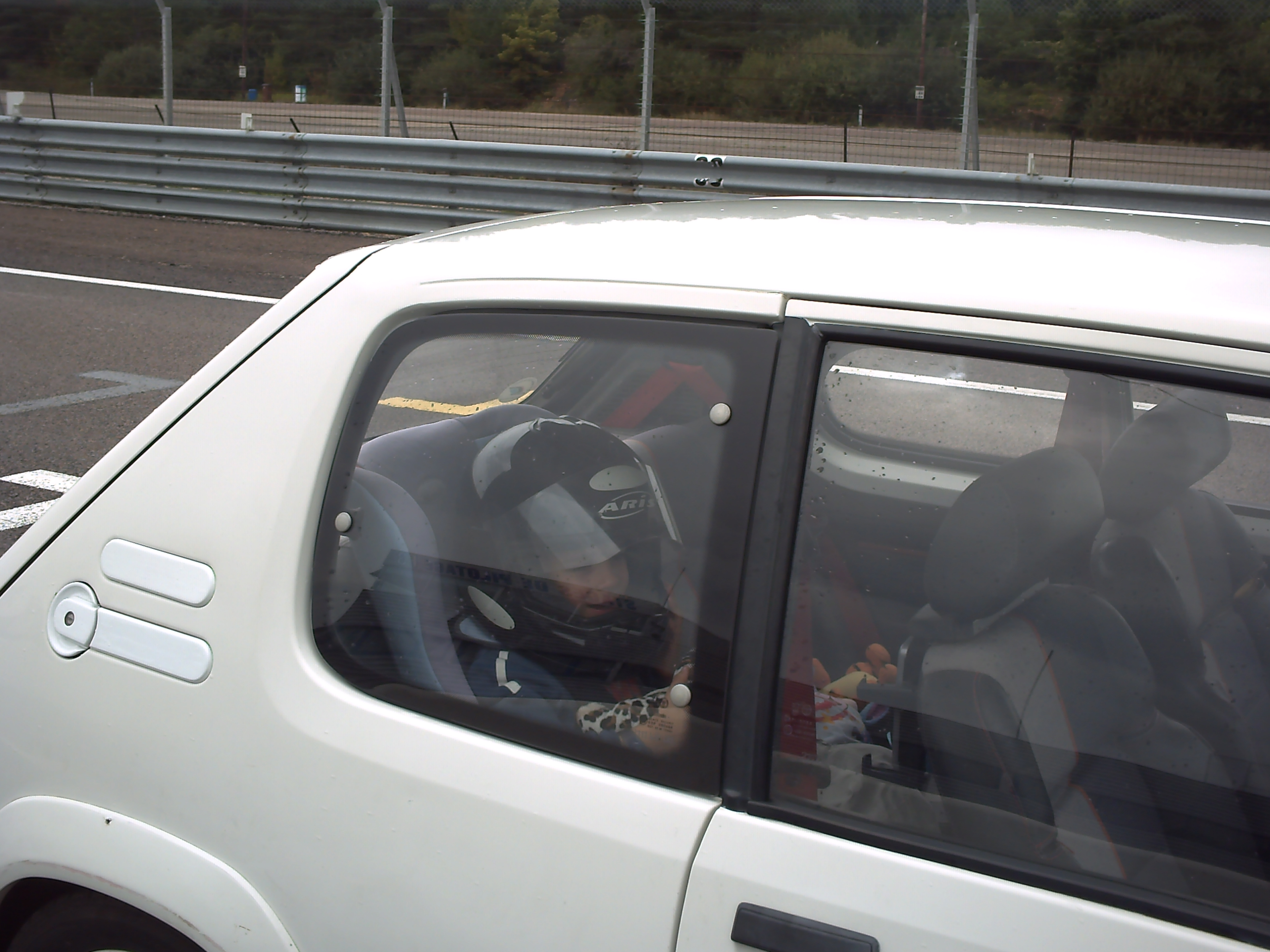

Oui c'est exactement ça. Car visuellement c'est censé faire une continuité noire des vitrages. Le blanc ne doit pas couper cette continuité. C'est le look "coach 3 portes".
La discontinuité des vitrages, ça fait berline 5 portes.
Continuité visuelle du vitrage latéral - Origine
Discontinuité visuelle, à cause du montant blanc. C'est moins joli et pas d'origine
