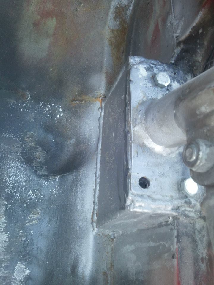

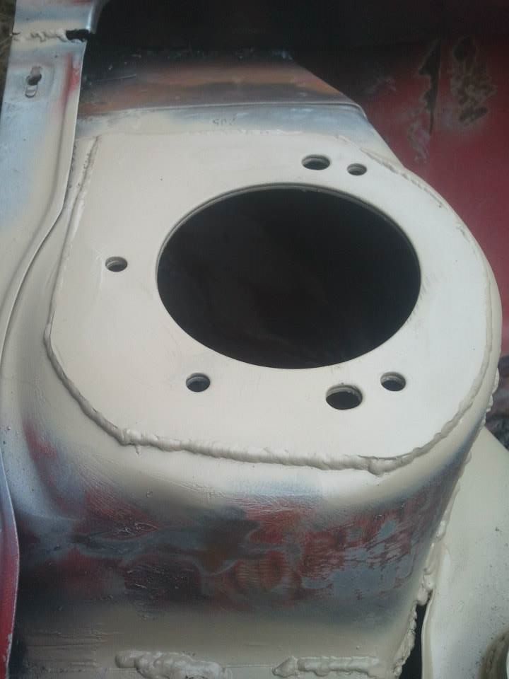

je pense que le mieux et de souder un ecrou sur la tole de 3mm, brider cette tole avec les vis pour la souder sur la caisse et demonter les vis. Bien penser a passer un coup de taraud dans l'ecrou de la tole avant montage

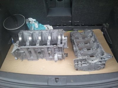

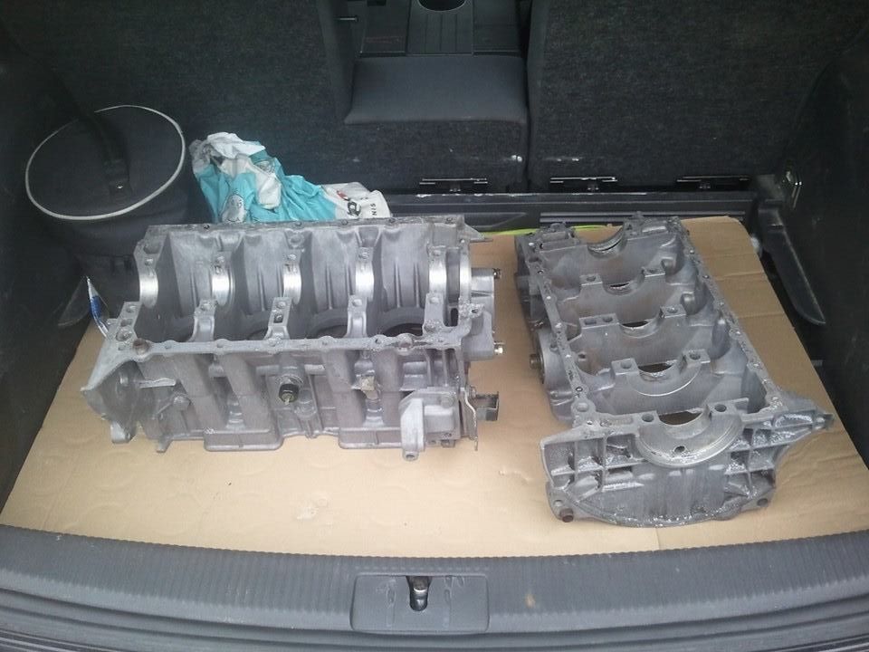

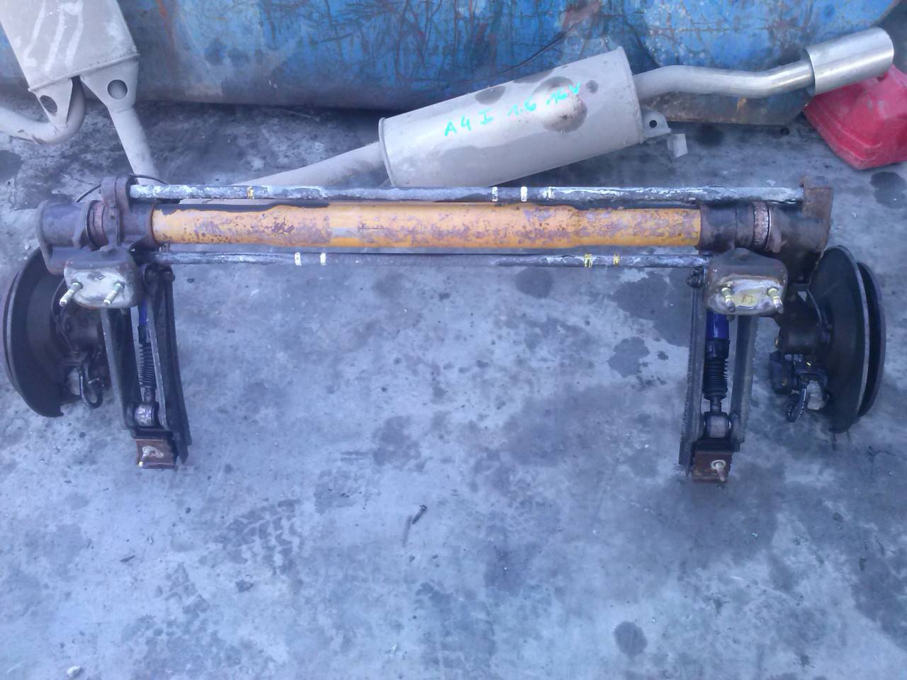

j'ai recu 2 magnifiques cadeaux cette semaine
GRSO GROS GROS MERCI AUX POTOS :ok: :ok: :ok: :ok: :ok: :ok: :ok: :ok: :ok:
:wub: :wub: :wub: :yeah: :yeah:
:crying: J'en ai eu les larmes aux yeux :crying:
MERCIIIIIIIIIIIIIIIIIIIIIIIIIIIIIII

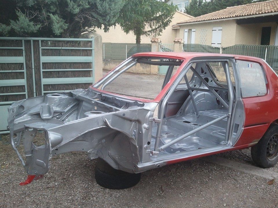

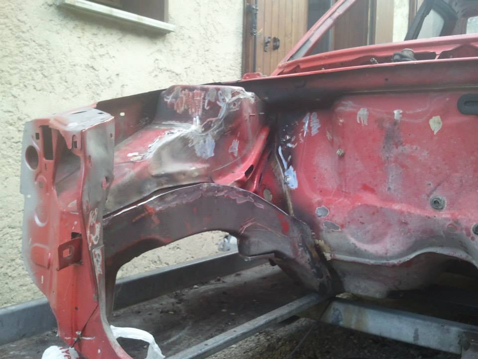

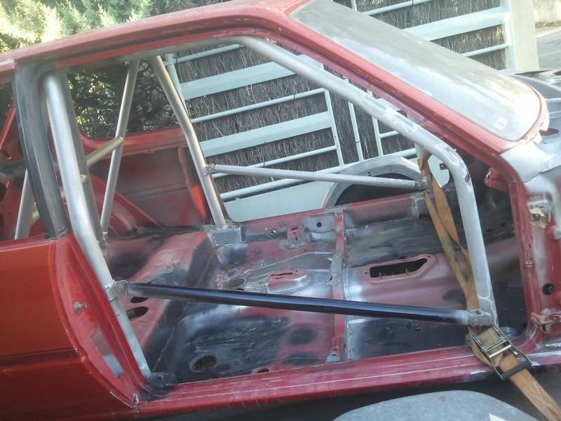

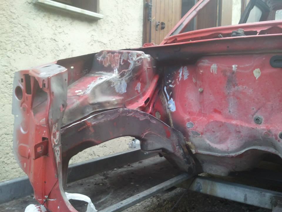

Allez j'avais disparu mais je me suis fait operer d'une hernie :wacko:
Mais bien sur que ça passe à fond....
jeremy30
Messages : 1651
Localisation : Finistère
Has thanked : 126 times
Been thanked : 74 times
Re: Reconstruction 205 Team-vadrouille
Message par jeremy30 »
Bon retablissement :o
Tu dois bien avoir plus de photo de l'avancement? :D
Tu a changé le support moteur et fait la modif pour les fixations du berceau?

Oui effectivement montage du support moteur de la rallye :blush: et il a fallu faire une petite modif pour adapter le train avant aussi :angry:
