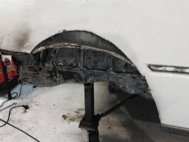

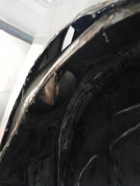

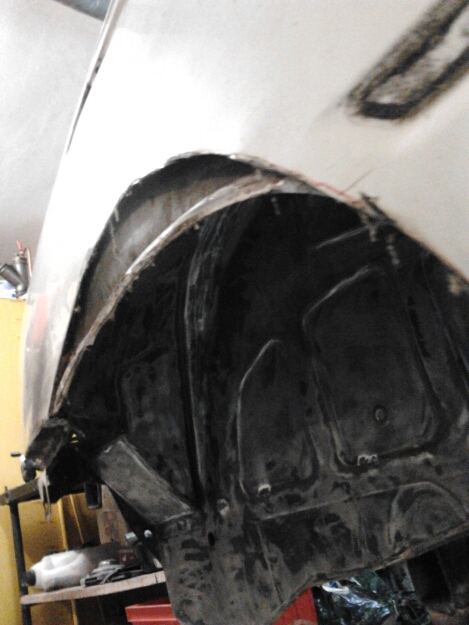

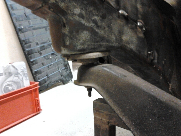

Voila un passage de roue de 205 normale avec l'aile découpée comme celle d'une rallye :
Il faut donc modifier le passage de roue pour qu' il vienne contre l'aile.

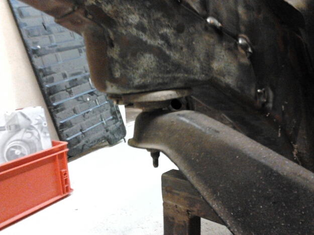

Et voila une photo des points d'ancrage du berceau
Il faut laisser la petite entretoise et ca se monte sans problemes.
Pour le support moteur, c'est un peu la loterie, on trouve les 2 types de support sur les xs, junior ou autre, je pense qu'il faut se tourner vers les caisses de 88 ou 89 parce qu' apres je crois qu'elles ont toutes le support "xu" pour info, .a mienne est une junior de 88 ;)

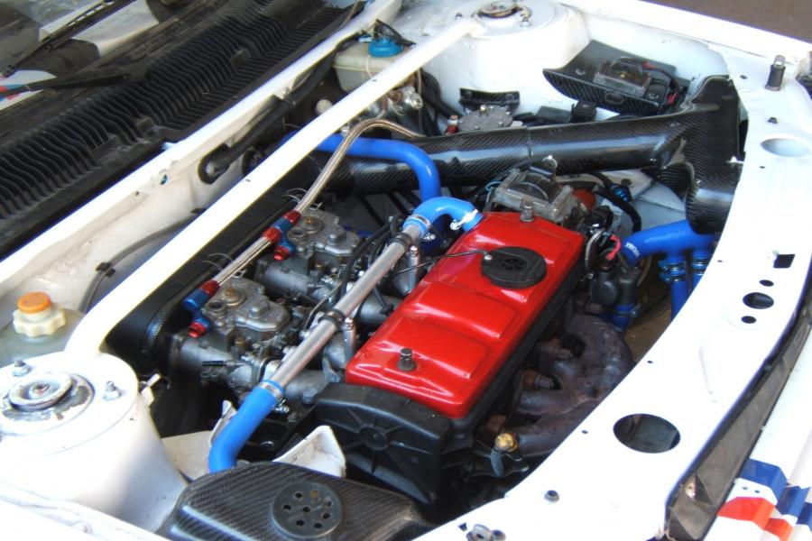

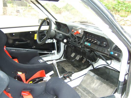

ça y'est j'ai trouver pour réduire des photos
jeremy30
Messages : 1934
Localisation : Finistère
Has thanked : 146 times
Been thanked : 106 times
Re: QUELLE CAISSE POUR LE TU 24
Message par jeremy30 »
hou que c'est beau <oo> :wub: :wub: :wub:
Va falloir nous faire une présentation plus en détails... :lala: :lala:

Ouhla <oo> oui va falloir en mettre un peu plus :ok: joli le tableau de bord :wub: :wub:
plus de détailles :blush: :ok:
zergo
Messages : 2213
Has thanked : 17 times
Been thanked : 77 times
Message par zergo »
Du carbone partout :wub:
Et les doubles bobines. ... Il y en a une pour dépanner ?
