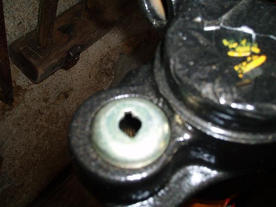

Du coup je me relance dans un train arrière
Couteau de barre stab soudé façon pts , décapage , repeignagne , graisseur .
Le jaune de la traverse m'en as fait voir :angry: : la première fois le jaune djodesign, périmé :( ...la deuxième fois c'est le pétard qui sortais la peinture en poudre , et la troisième, coulure :wacko: , la quatrième étais la bonne B) (zéro coulure et laqué ) .... j'ai passé une journée après cette traverse :wacko:
