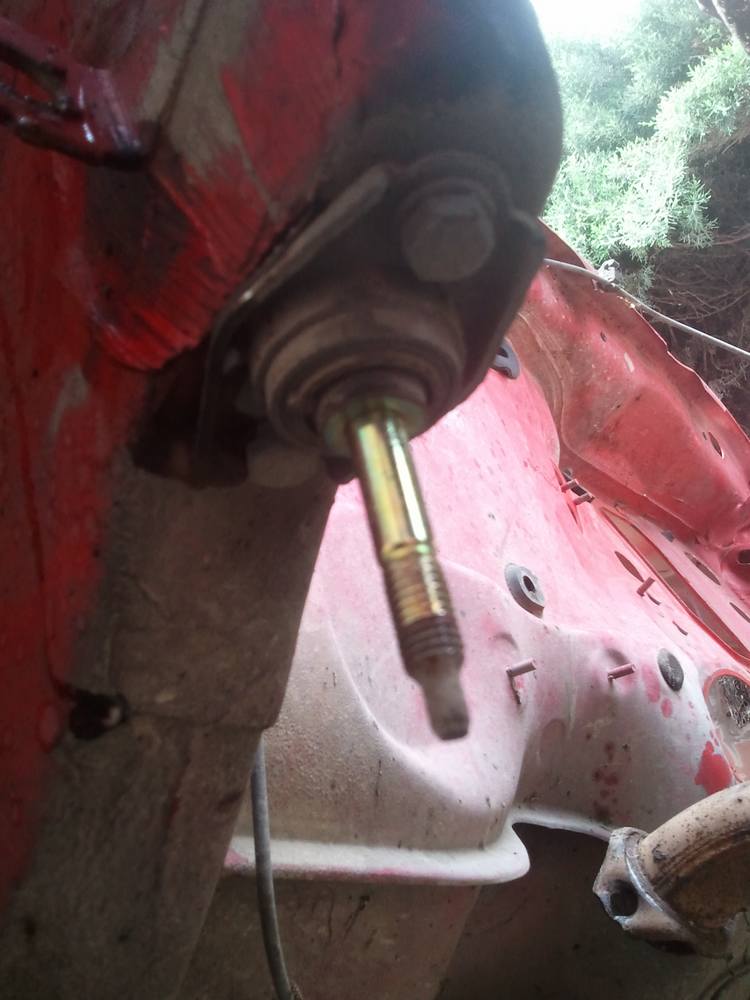

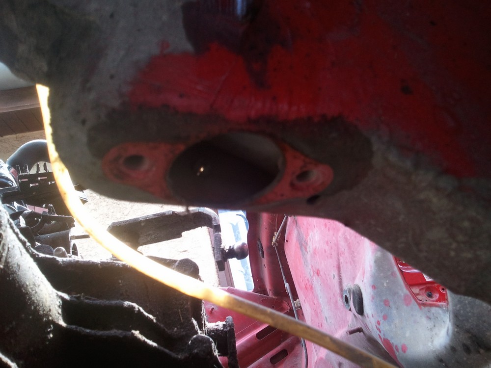

Allez !!!!!! premier souci :(
Quelqu'un connait une combine pour virer ces M.... :mellow:
Merci

darkvadrouille a écrit :Allez !!!!!! premier souci :(
Merci
ça m'intéresse aussi de savoir !!

Je suis dans le meme cas que toi et après pas mal de recherche, j'en ai conclu qu'il y avait pas grand chose a faire, il faut les laisser ou si tu peut, les faire en rigide. Sur rallye forez, j'avait lu que sur les 306 il y avait la meme pkece mais en rigide, a voir... :rolleyes:

Voila ce que j'ai pu voir récemment dans une présentation. Il me semble que cette personne est aussi sur le forum :ok:
Il les a vissé et soudé à la caisse.

Les berceaux montés sur SB... Alors que la rallye est en rigide direct sur la caisse.

Si tu vas sur service box, il y à une référence spécifique pour le Tu24 pour cette pièce. Alors est ce que peut être les dernières rallyes étaient comme ça? :huh: :wacko:

Sur une caisse de rallye ou gti ca fait un trou plus petit et rectangulaire ou est insérré un écrou prisonier.Là ca ne se monte meme pas à cause de ce trou énorme,et meme avec le montage de la photo le berceau va porter juste sur les 2 tetes de vis,c'est pas terrible :wacko:

Sur la photo, c'est pas terrible, il faut garder l'epaisseur du silent bloc et il y a pas loin de 2cm. Sur ce montage, l'avant du berceau va etre un peu relevé ;)

Il faudrait la meme chose mais avec des vis tetes fraisées :ok:
