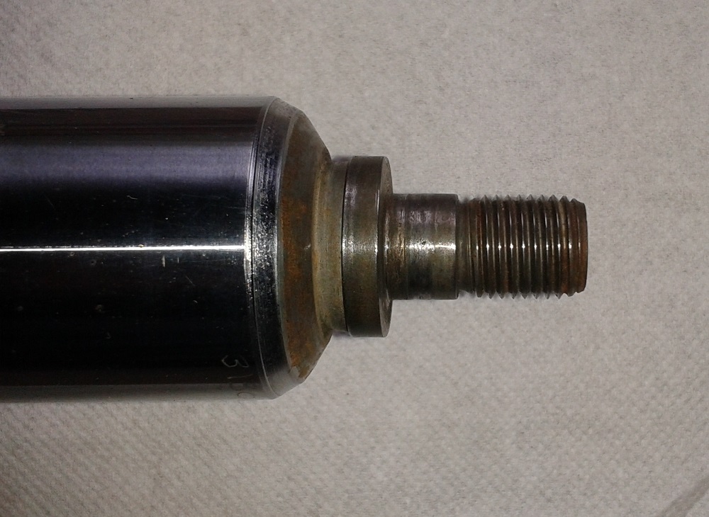

Salut à tous,
Bon alors j'ai un pitit problème (encore un de plus :angry: :boxt: ) avec les coupelles réglables, j'ai des combinés fileté GR.N mais je pense qu'il doit me manqué une pièce :wacko: , j'ai un début de réponse là : http://rallye-forez.com/zforum/read-1-2 ... 4995-1.htm.
Mais je voudrai avoir vos avis ??

teamjegc a écrit :Salut à tous,
et oui c est tout a fait le problèmes avec les groupe n il faut reusiner la tige fileté pour que ce soit plus long a la base les groupe n ne peuvent pas se monter avec des coupelles réglables le filetage est trop court ce qui est expliqué sur rallye forez c est exactement la modif a faire pour pouvoir les monter bon courage
Ah ok :ok: merci beaucoup pour ta réponse, tu es toujours de très bon conseil :D .
Par contre, je pense qu'il me manque la coupelle pour le ressort, non ? :unsure: :unsure:
Je metterai des photos demain soir pour mieux comprendre ;) .

Voici une photo de la tige d'amortisseur :

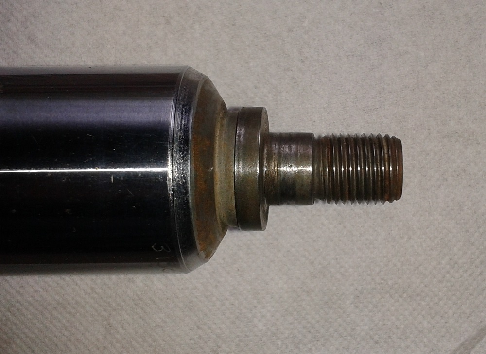

bencitrouille
Messages : 257
Message par bencitrouille »
tout depend ton montage par contre on se rend bien compte sur la photo que le filetage sera trop court voila 2 photos d amortisseurs groupe n et groupe a
essaye de te tourner vers la stac pour faire effectuer la modifs http://suspensions-stac.com/ ils sont très compétents et il te feront un devis :ok:

bencitrouille a écrit :tout depend ton montage par contre on se rend bien compte sur la photo que le filetage sera trop court voila 2 photos d amortisseurs groupe n et groupe a
Ok :ok:, je vais faire un devis chez eux et aussi chez Texam Amortisseurs à Marennes qui est plus près de chez moi ;) .
