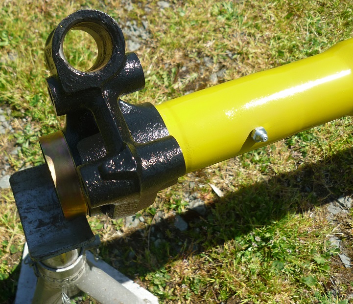

Alors quelques photos de ce week-end du train Ar de la F2000 ;) attention les yeux B) :
Pour la toute première fois :D , que je révise un train Ar je m'en sors pas trop mal :ok: pour l'instant mais il restera la hauteur de caisse à définir et là ça sera une autre histoire :wacko: .
J'ai installé 2 roulements intérieur B) de chaque côté pour plus de porter de l'axe :ok: . Il restera à installer les douilles alu et à acheter les axes de bras TROPCHER , niveau budget de ce mois ci je l'ai un pitit peu dépaser :angry: .
J'en ai presque finit un; il en reste 4 à réviser :) .
zergo
Messages : 3323
Has thanked : 21 times
Been thanked : 78 times
Message par zergo »
:ok: :ok:
scalou
Messages : 1450
Localisation : Yonne (89)
Has thanked : 5 times
Message par scalou »
Ah oui, ça en jette ! :)

Been thanked : 26 times
Message par francky007 »
Sympa le train arrière.
Si tu veux, je te donnerais un coup de main pour régler ta hauteur de caisse. B)

Message par teamjegc »
Merci beaucoup les gars pour vos commentaires :blush: :blush: , ça fait plaisir :rolleyes: .
Franck ça m'interesse beaucoup <oo> pour le réglage de la hauteur de caisse car là je risque d'avoir un peu de mal <_< surtout pour la 205 Rallye :ok: mais pour la F2000 c'est Olivier mon préparateur qui s'en occupera B) .
