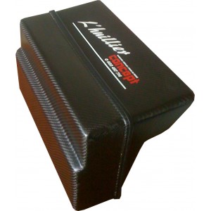

est ce quelqu'un a deja monter cette boite air? si oui est-il possible d'avoir des photos?
est-elle homologuer en GR A (logiquement oui? boite a air libre?)

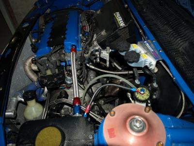

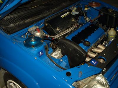

J'ai déjà vue ce type de montage sur une 205 F2000 mais impossible de retrouver les photos :angry: :angry: , mais il y a ça aussi comme boite à air ;) :
Désolé pour la taille des photos, elles viennent d'une annonce d'une 205 F2000 qui était sur le site de Mikado-Racing

tu nous montres des photos d'une 205 bleue mais elle est en F2000 avec un moteur saxo ou 106 16V !
regarde ma boite a air fait maison !

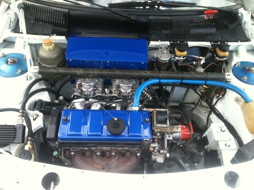

D'abord je dois dire que ce n'est pas moi qui l'ai fait comme ca !
ensuite vu que tout est démonté , la traverse a été découpée et la boite bleue monte jusque dessous le pare-brise et on voit le filtre GREEN qui aspire l'air ( tout ca est autorisé par l'annexe france du reglement )
Je vais essayer de faire quelques photos de la boite a air pour donner une idée

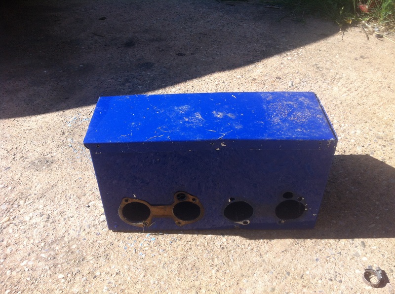

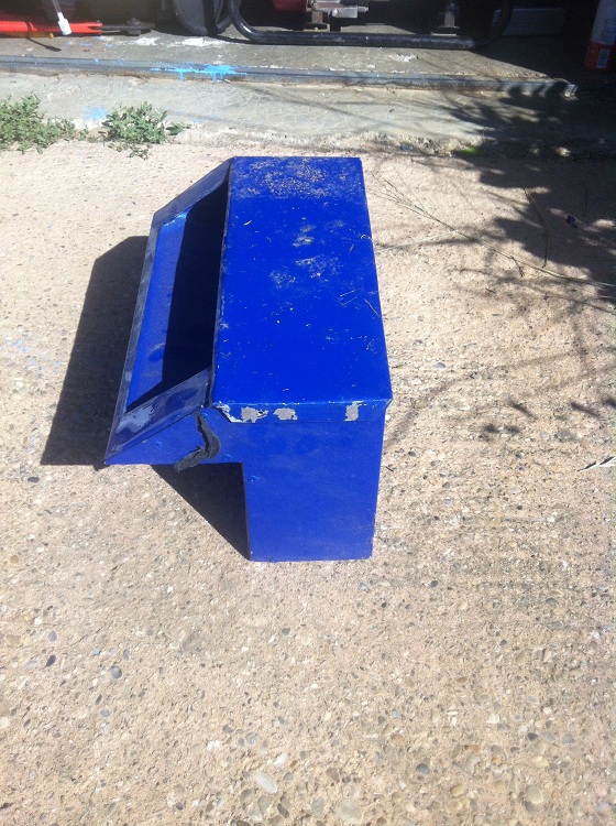

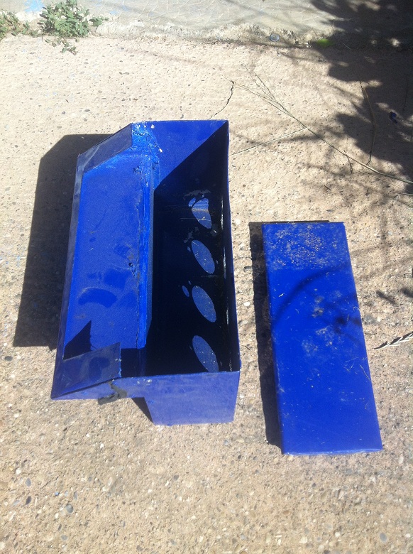

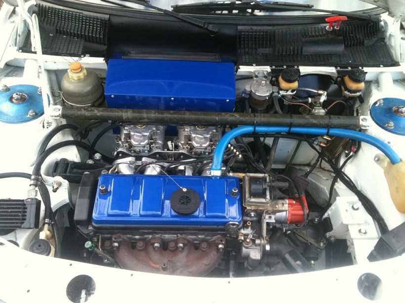

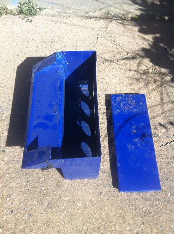

Voila les photos !
pour ceux que ca interesse je peux donner les cotes de la boite !
vue avec les ouvertures et fixations sur les carbus !
Boite + couvercle en place
La boite avec son couvercle

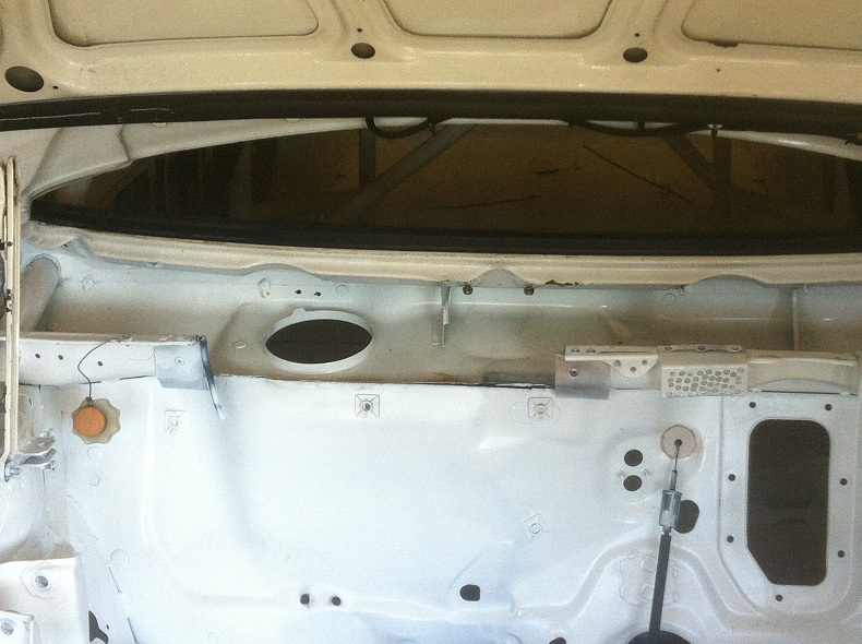

La decoupe dans la traverse

Tu as condamné la prise d'air pour la ventil habitacle ou tu as cloisonné la baie ?(je sais pas si c'est autorisé)
Et ça te fait pas peur que sous la pluie ça se remplisse d'eau? :unsure:

en fait , de chaque coté de la boite , au niveau des découpes du tablier j'ai mis du joint pour etancher ,par dessus il y a la joint de capot qui est sur la traverse !
Quant a la pluie , je n'ai jamais roulé sous la pluie , mais Gaetan68 qui m'a vendu la voiture etait en Alsace et il a roulé qq rallye sous la pluie et n'a jamais eu de probleme !
A vrai dire je ne m'etais jamais posé la question , le rebord de l'ouverture du ventilo fait un cm de haut , avant que l'eau remonte ici elle sera evacuée par les trous sous les ailes !

c'est qd meme etanche , il y a du silicone sur les jointures , et coté entrée d'air le filtre est etanche a la poussiere
