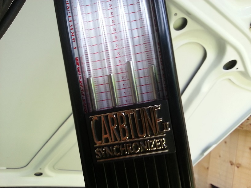

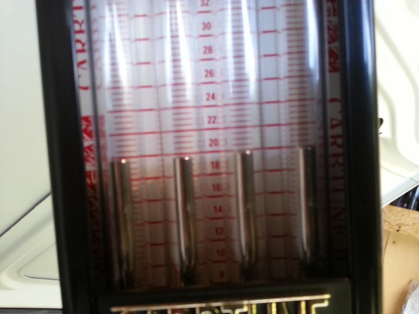

La séance de carburation s'est bien passée,.........la dernière datait de Septembre 2012.
Dès le carbtune en place:
Ce n'est pas la Bérézina,.....mais après peaufinage,....on est dans le très correct. ;)
Je n'ai pas fait l'essai sur route,je verrai demain.
Par contre,je voulais faire mon jeu aux soupapes,...et je l'ai zappé.
Je le ferai également demain à froid.

Si tu fais le jeu aux soupapes, tu es bon pour rerégler la carburation :mrgreen:
Messages : 10862
Re: Ma 205 Rallye de 1990
Et bien sûr,....c'est pour cela que je peste d'avoir oublié..... :(
Mais bon,....il n'y aura surement de trop gros écarts quand même.
Et puis c'est toujours bien de se faire plaisir avec le Carbtune....... :lol: :lol: :lol: :lol: :lol:
