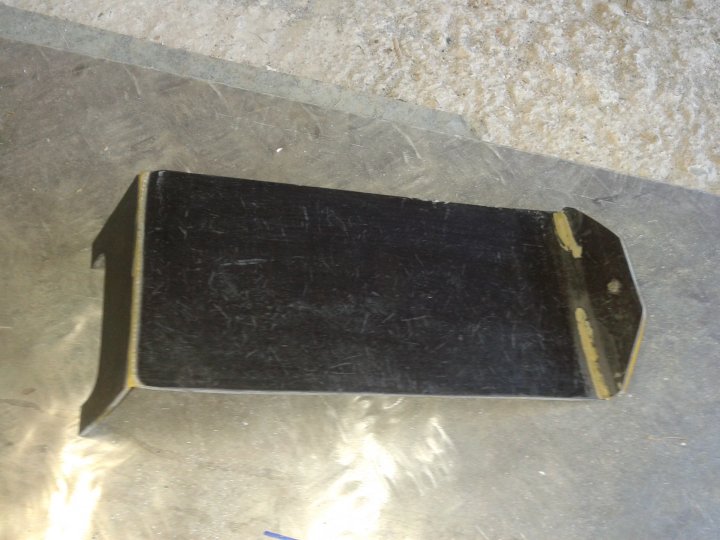

Jolie le repose pied !! tu l'as plié avec une plieuse, ou tu as fais ça avec une technique maison bricolage !! lol

fais des trous avec une scie cloche dans le repose/cale pied pour rajouter moins de poid. :)

c est deja de l'alu plutot fin, 3 mm je crois; si je perce .... <oo> ça calera rien du tout.

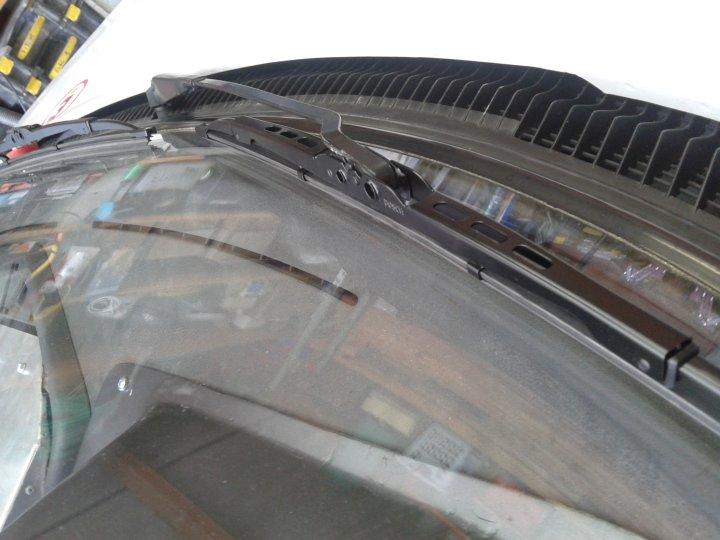

salut
aujourdui j'ai changé mes essuie glace
:boulet:

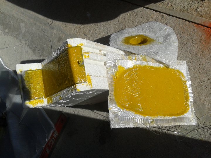

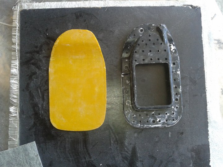

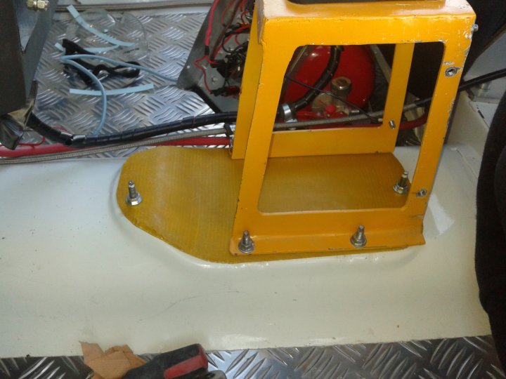

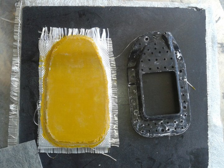

plus serieusement, place au photos
rayon fibre de verre
en haut le passage pour la tringlerie de boite par le tablier
a gauche une console pour inter entre les sieges
a droite la plaque pour obturer le trou de l'ancien passage de la tringlerie
demoulage
demoulage
a coté de la piece d'origine

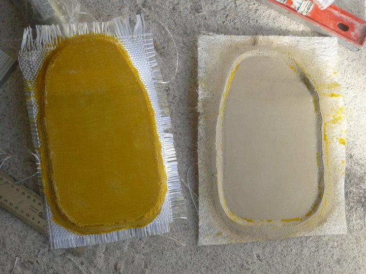

ebavurage de la piece
montage sous la girafe

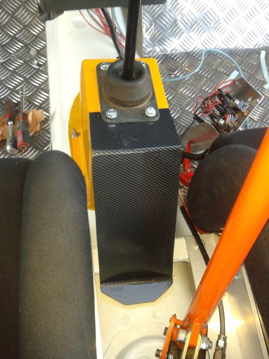

la suite avec la console centrale
a sa place
a sa place

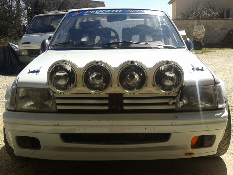

Et puis je me suis fais plaisir...
.... <oo>
