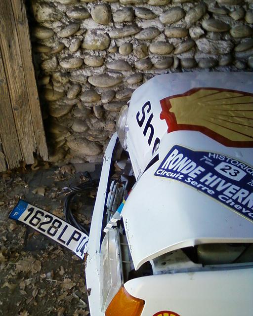

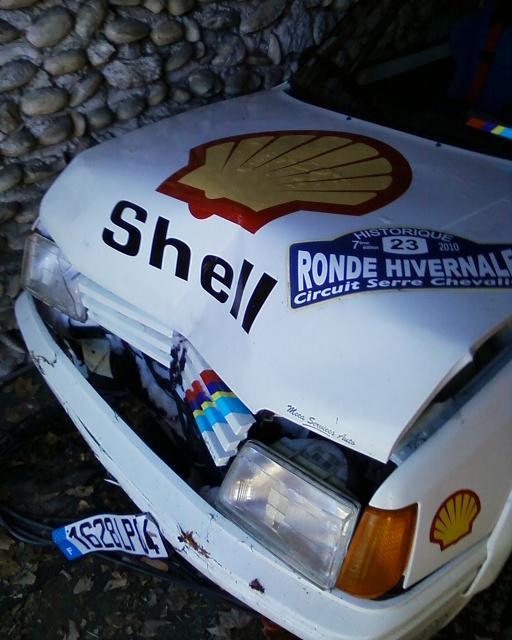

merci pour la modif , les ailes mon pas bougées car j ai pris l arbre en plein milieu sur le peugeot de la calandre ,les degat sont
capot
calandre
traverse sup
un phare
bloc ventilo
radiateur
tendeur alternateur
pare choc et jupe
face avant (support des phares et traverse inf )
modine
et donc bloc moteur :(
j ai toutes les pieces pour reparer mais j ai trouvé un radiateur de 205 diesel que je suis pas encore allé cherché mais je ne sai pas s il ai compatible ?

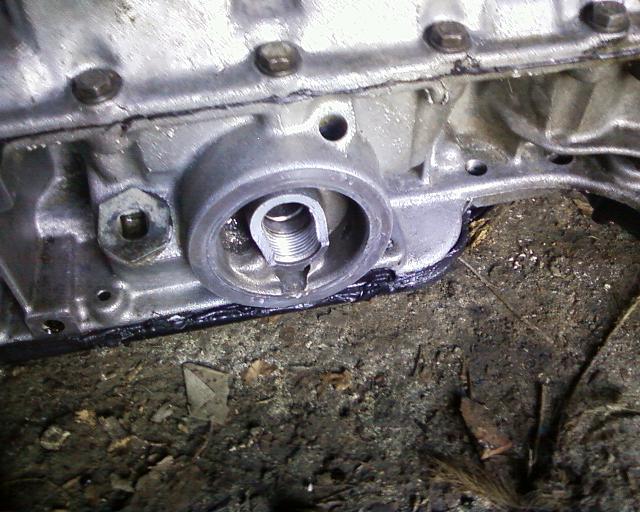

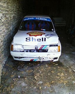

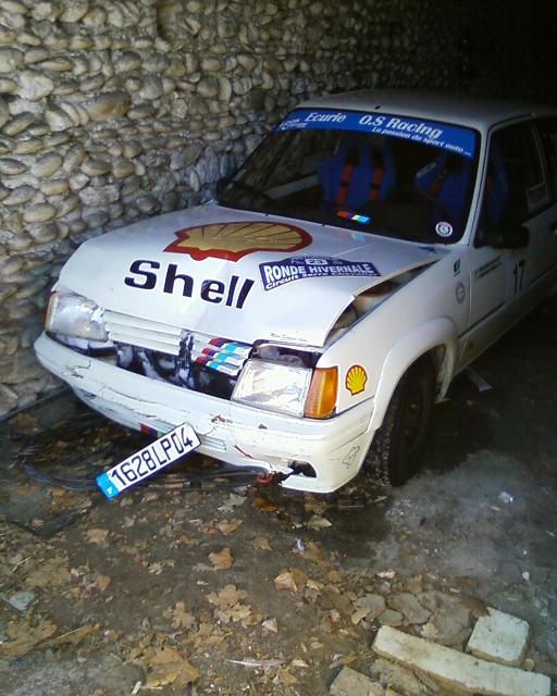

photo de la 205 et du probleme :blink:
ce jour on tente la soudure au tig , on verra bien ,pour le reste il y a qu a remonter ,tout est redressé capot en place etc :ok:
le probleme
le probleme

<_< la soudure au TIG , je vois mal comment vous allez pouvoir récuperer le filetage :blink:
Tu nous diras le résultat... :unsure:
pts 04
Messages : 135
Re: Avis Bloc Moteur suite à choc sur Modine
Message par pts 04 »
j ai conservé le morceau qui reprend sa place sans jeu et en revissant la vis de la modine ,elle tiens tres bien ,ma seul crainte que se type alu ne se soude pas :mellow:
