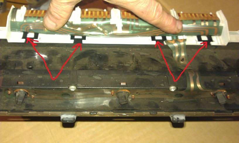

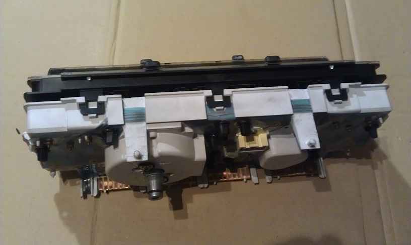

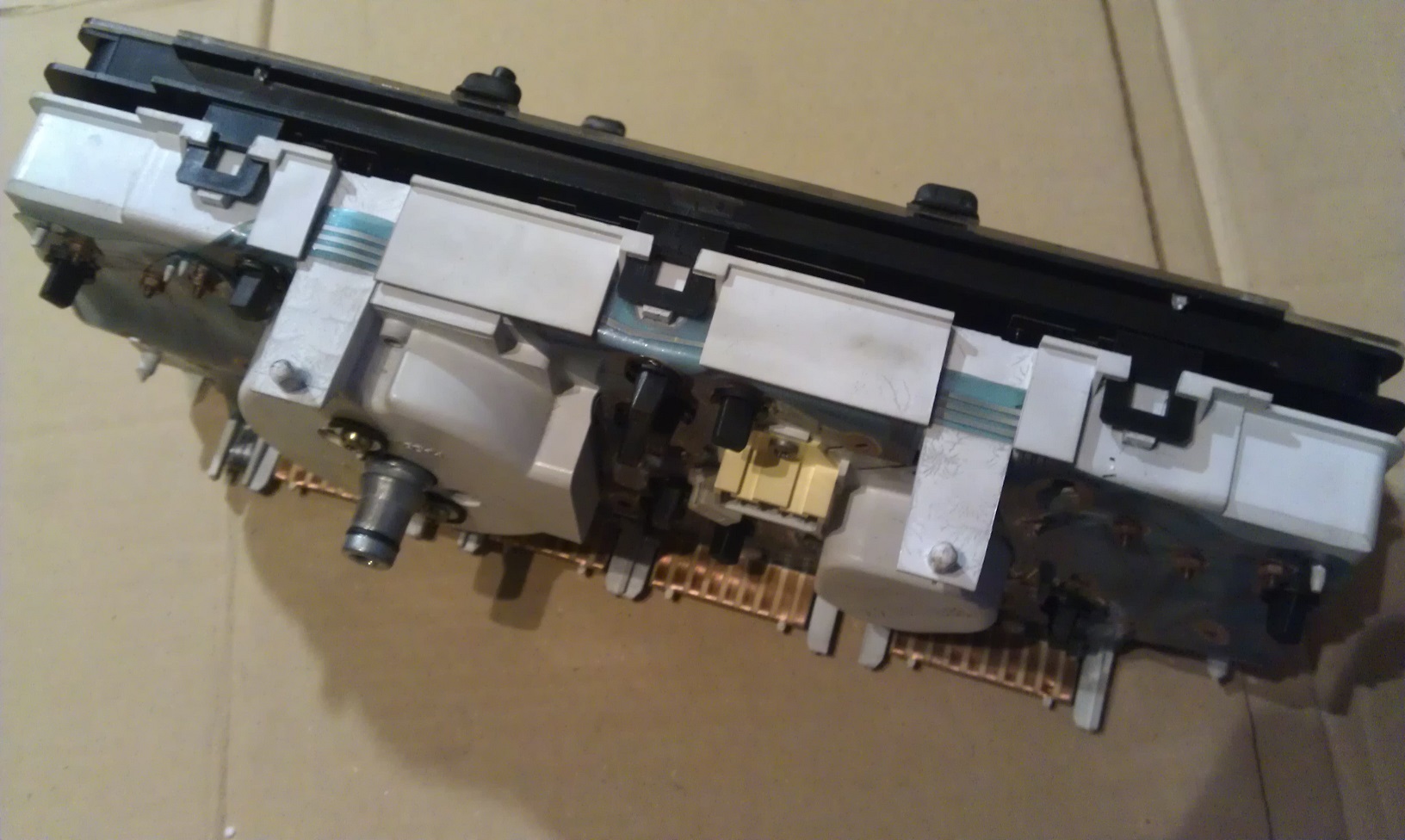

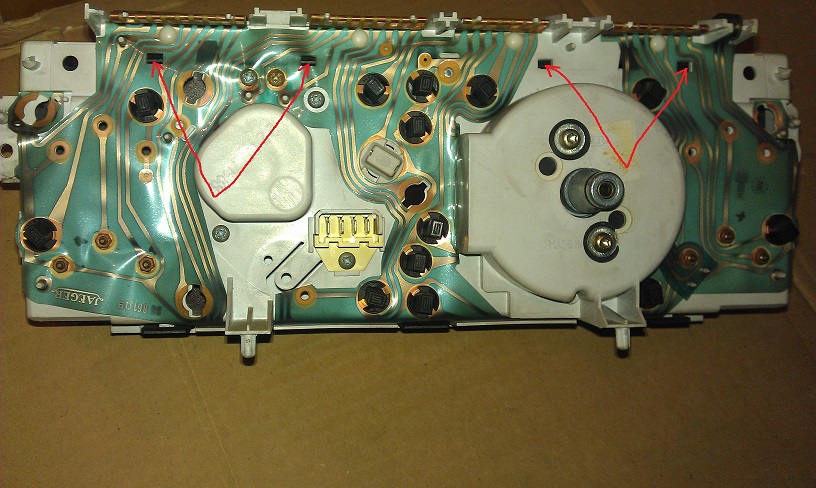

On commence par enlever la visière du compteur qui est maintenue par 7 pattes clipsées qui sont repérées par les flèches rouges:
4 en haut :
.....et 3 en bas :
Le plus facile étant de commencer par les 3 du bas,soulevez avec votre doigt chaque patte et glisser un tournevis entre le bloc et la visière et l'écarter pour empêcher la patte de se reclipser .(de manière à avoir cela) :ok:
On passe à celles du haut. :ok:
Là,il faut passer à travers les 4 passages repérés,soulever la patte et là encore,....écarter la visière du bloc compteur.
Répéter l'opération pour chacune des 4 pattes.
Tant que vous n'avez pas déclipsé les 7 pattes de maintien,n'essayez surtout pas de sortir la visière,vous la casseriez :ok:
Faites particulièrement attention avant de dégager la visière,.... de sortir de son clip le circuit imprimé pour ne pas l'endommager. ;)
Ensuite seulement vous pourrez la dégager vers l'avant et ainsi avoir parfaitement accès aux aiguilles. :yeah:
