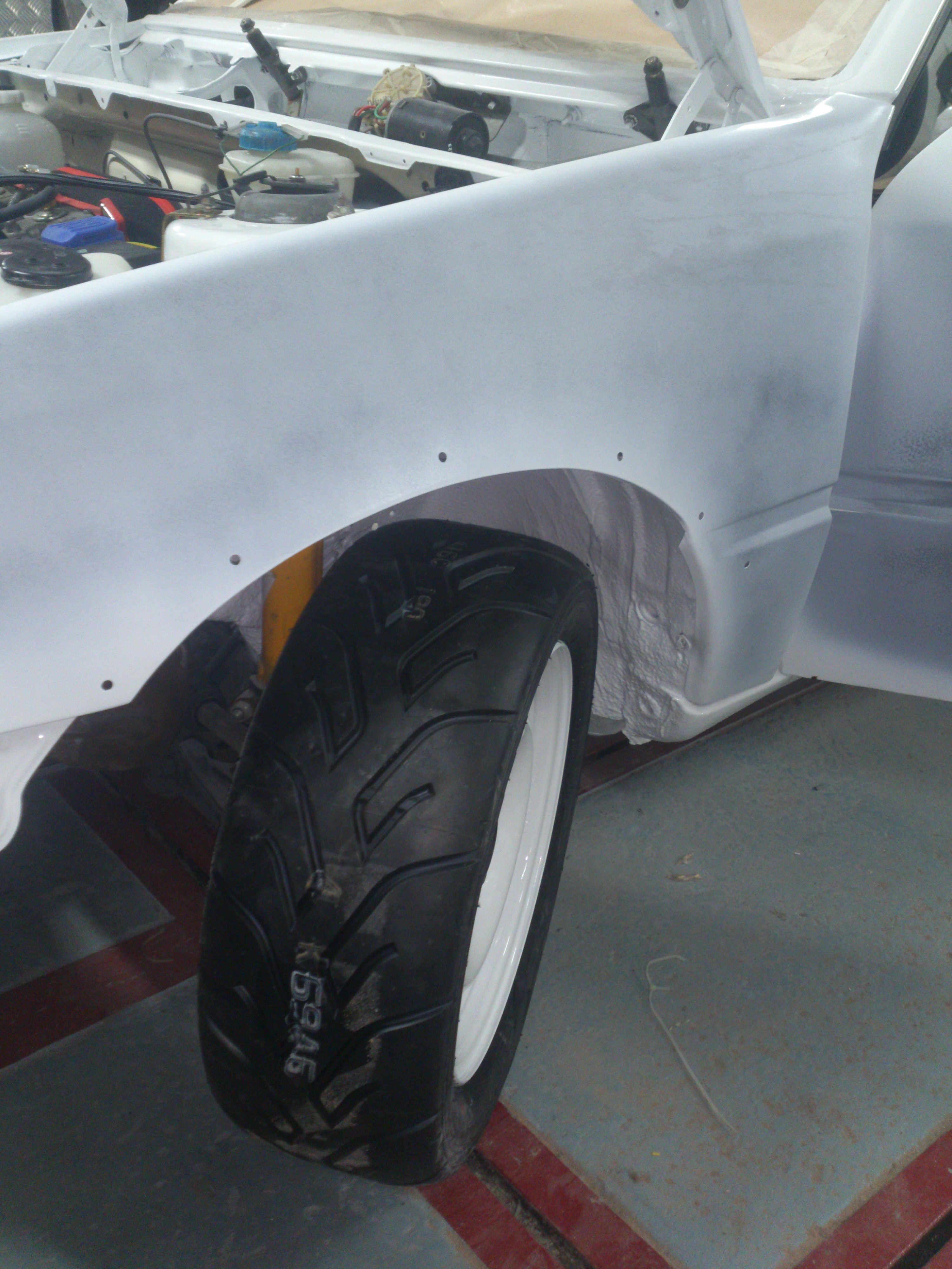

Bon année lolo, je vois que mes anciennes jantes sont bien belle.
J'ai fait une grosse connerie en te les vendant, vu que j'en cherche mnt <_<
Tu veux pas des groupes A en échange :p ?
Bonne continuation, pour ton soucis d'aile de mon coté j'ai recoller quand j'ai changer la mienne l'été dernier

Jay205 a écrit :Bon année lolo, je vois que mes anciennes jantes sont bien belle.
Merci mon Vieux et bonne annee à toi aussi...,
Beh oui les roulettes sont nickel, c'est des gr à d'ax que tu as? Si cela est le cas tu devrais pad avoir de problème à les échanger :p
Je vais voir pour les ailes alors!
Messages : 11315
Re: 205 Rallye 1988 "made in Limouzi" Nouvelles Photos
Colles tes ailes comme à l'origine Laurent,.....tu risques de faire perdre un peu de rigidité à ta caisse et ensuite cela t'évitera à coup sur des risques d'entrée d'eau........
Ceci n'est que mon avis et conseil. ;) :ok:

Message par laurentweber87 »
Mince je pensais pas que sa pouvait jouer sur la rigiditer de la caisse :wacko: dans ce cas là on va coller, et le sika sa peut pas le faire? Sa colle bien aussi et sa garde un peu d'elasticiter.., mais je préfère vous ecoûter! :ok:
Messages : 11315
Le Sika c'est pour le bâtiment et les Portugais.............. :ok:
Là,c'est de la carrosserie et de plus te faire suer comme tu le fais,......si c'est pour faire du boulot de M;rde,.....c'est vraiment dommage.
Fais le comme il faut,....tu en seras le premier récompensé Laurent :ok: ;)

scale33 a écrit :Le Sika c'est pour le bâtiment et les Portugais.............. :ok:
tout à fait d'accord :ok: :ok:
Ca suit ce que je t'ai répondu à ton MP....ne prend pas de risque...et fait un montage à blanc , fait des repéres et aprés tu poses la colle :ok: :ok:

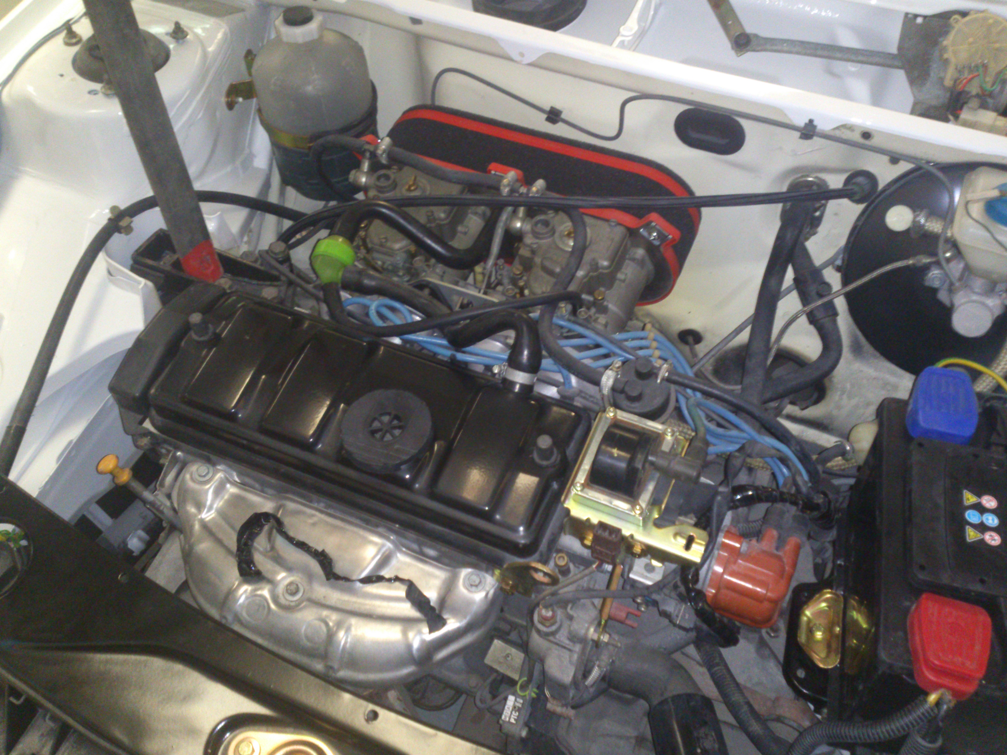

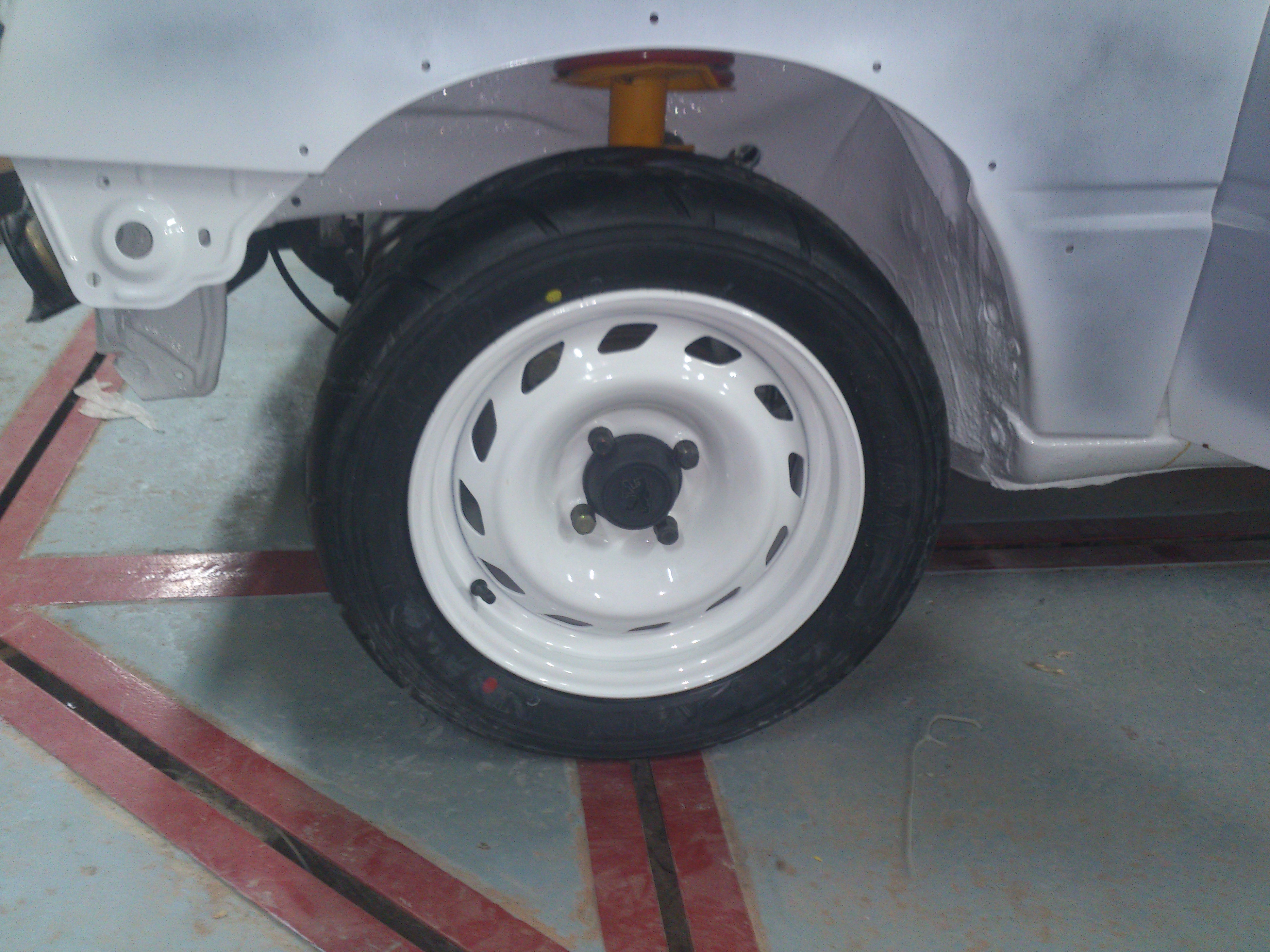

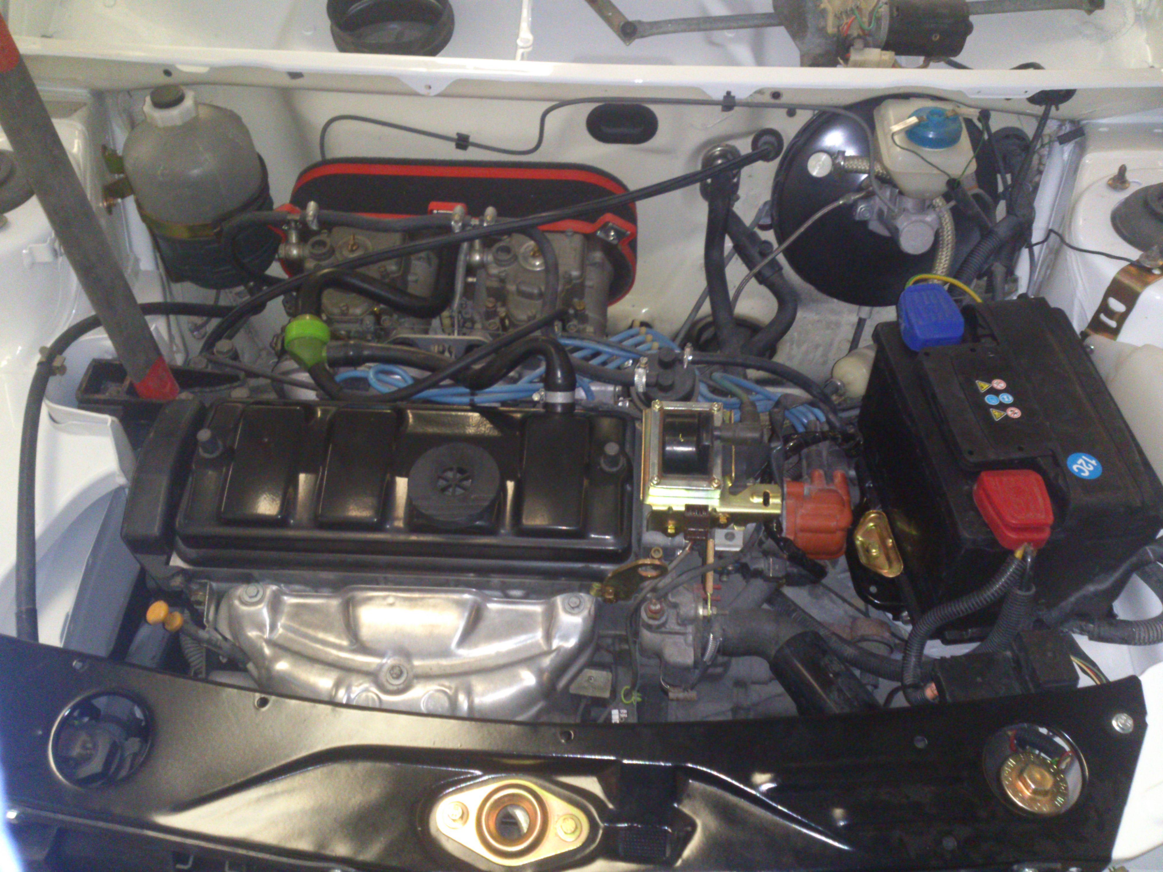

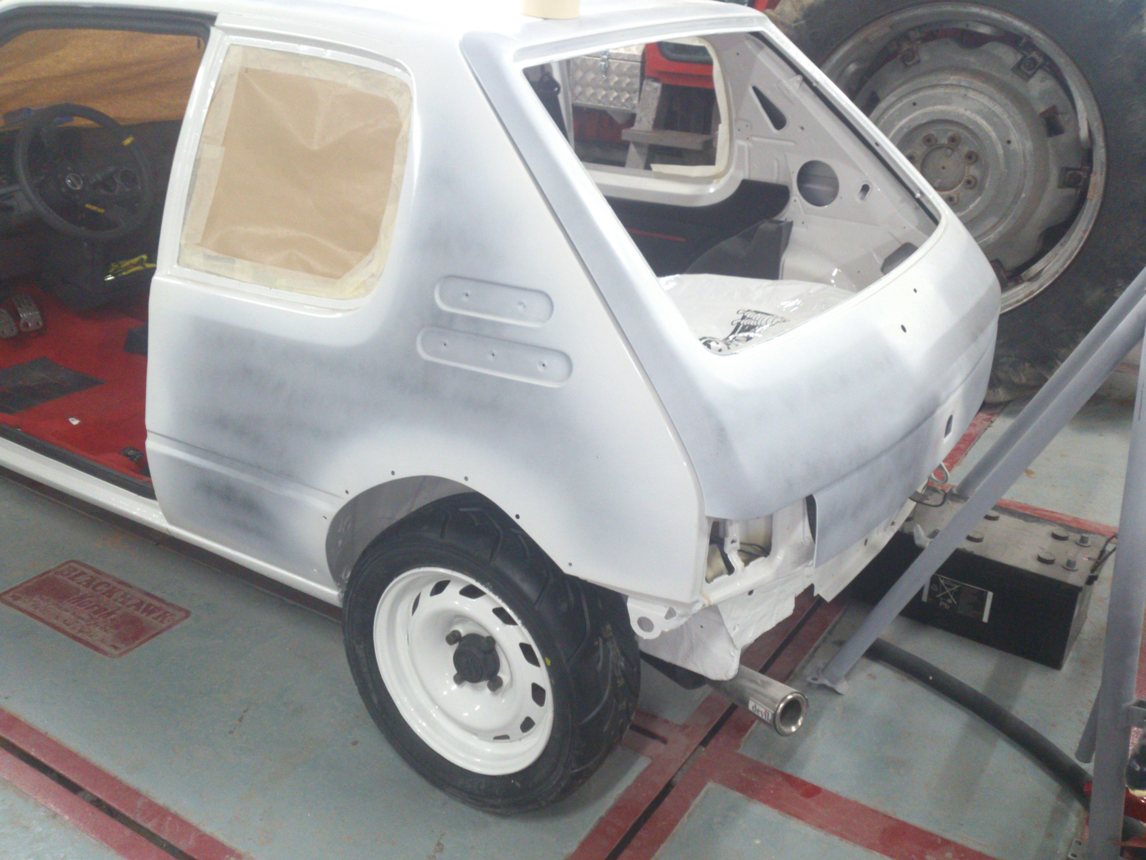

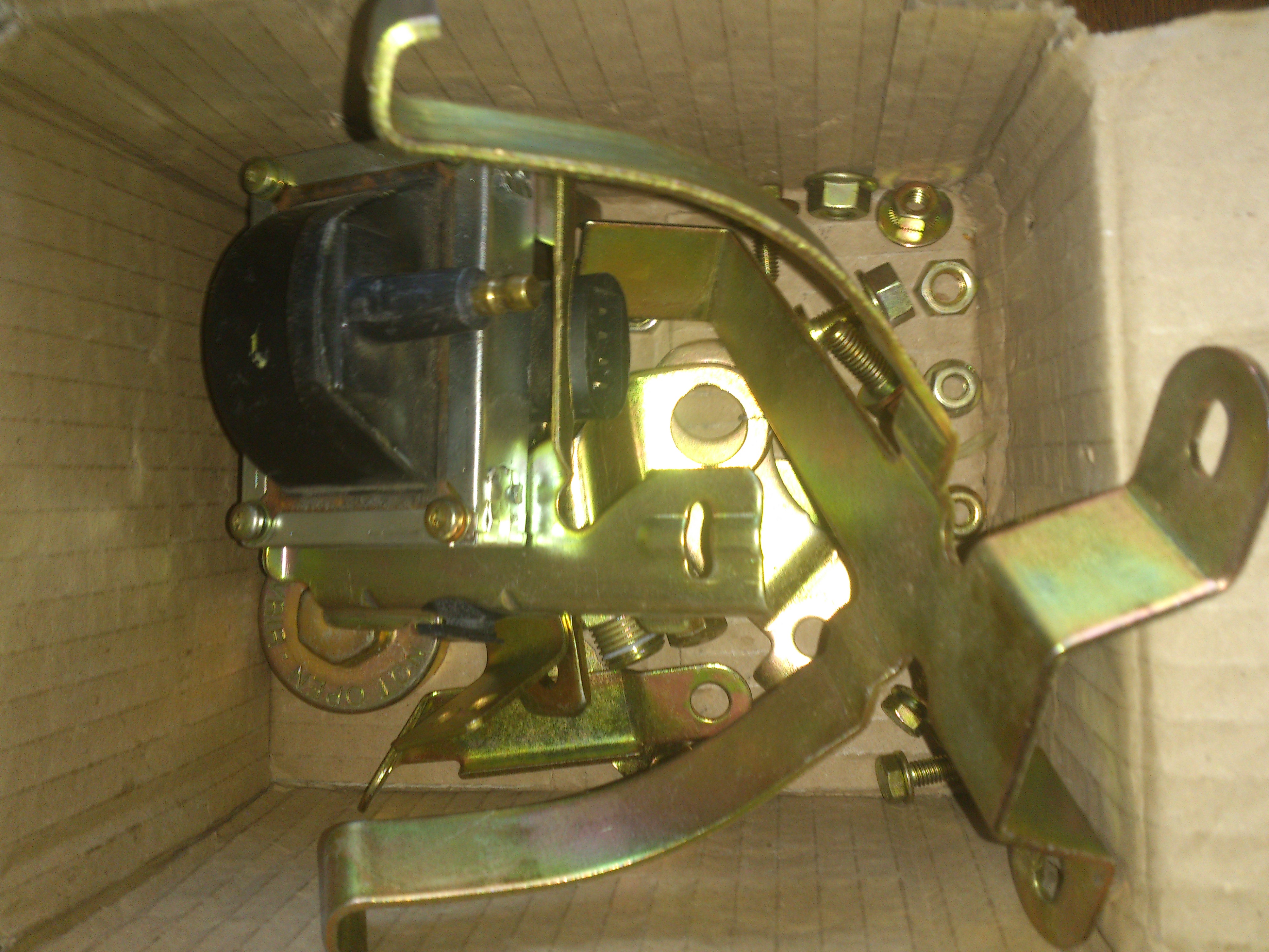

Salut à tous, je continue toujours tranquillement, merci à gourou pour le jolies pièces :ok:
laurentweber87
Messages : 1920
Has thanked : 244 times
Been thanked : 218 times

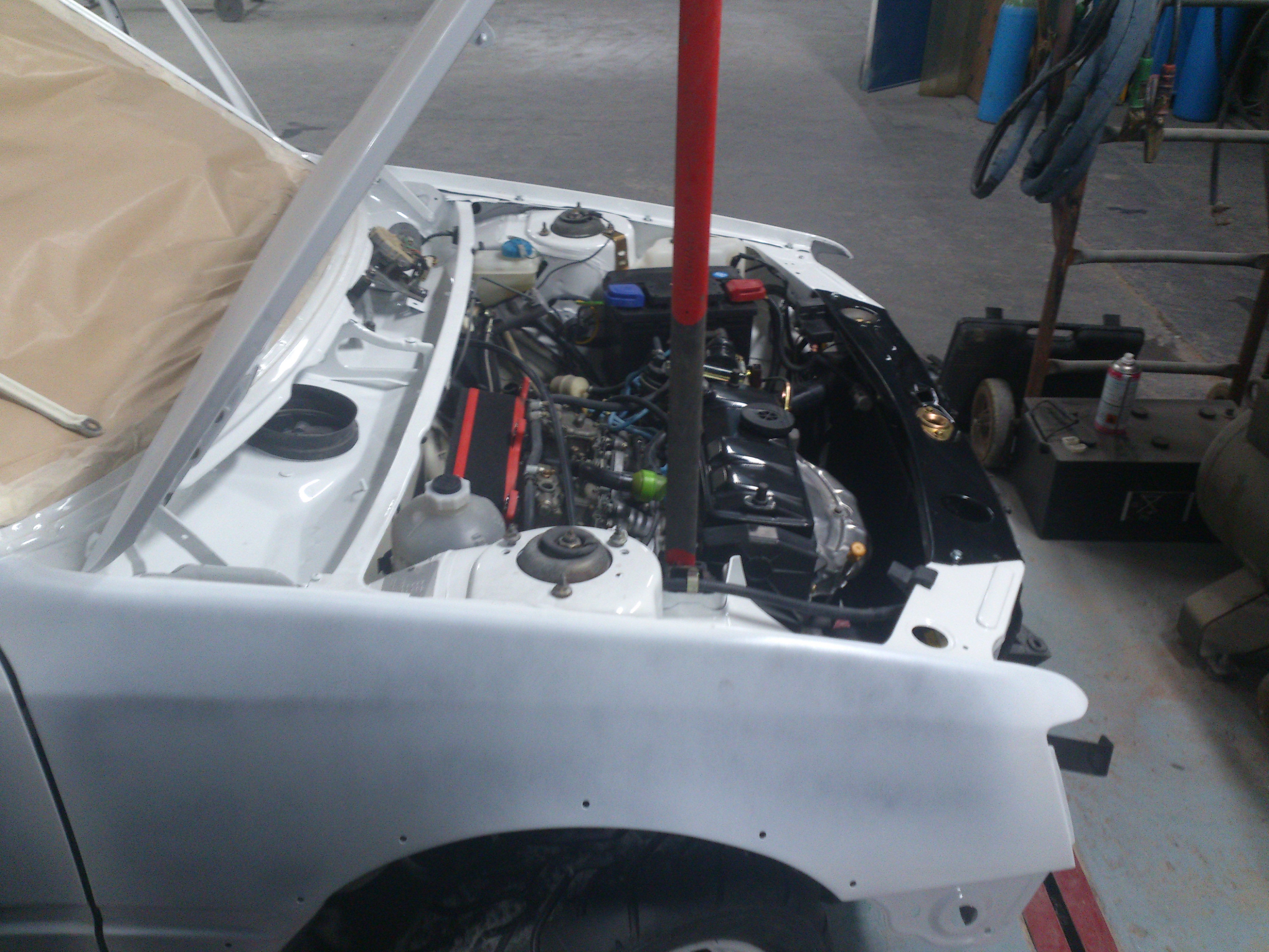

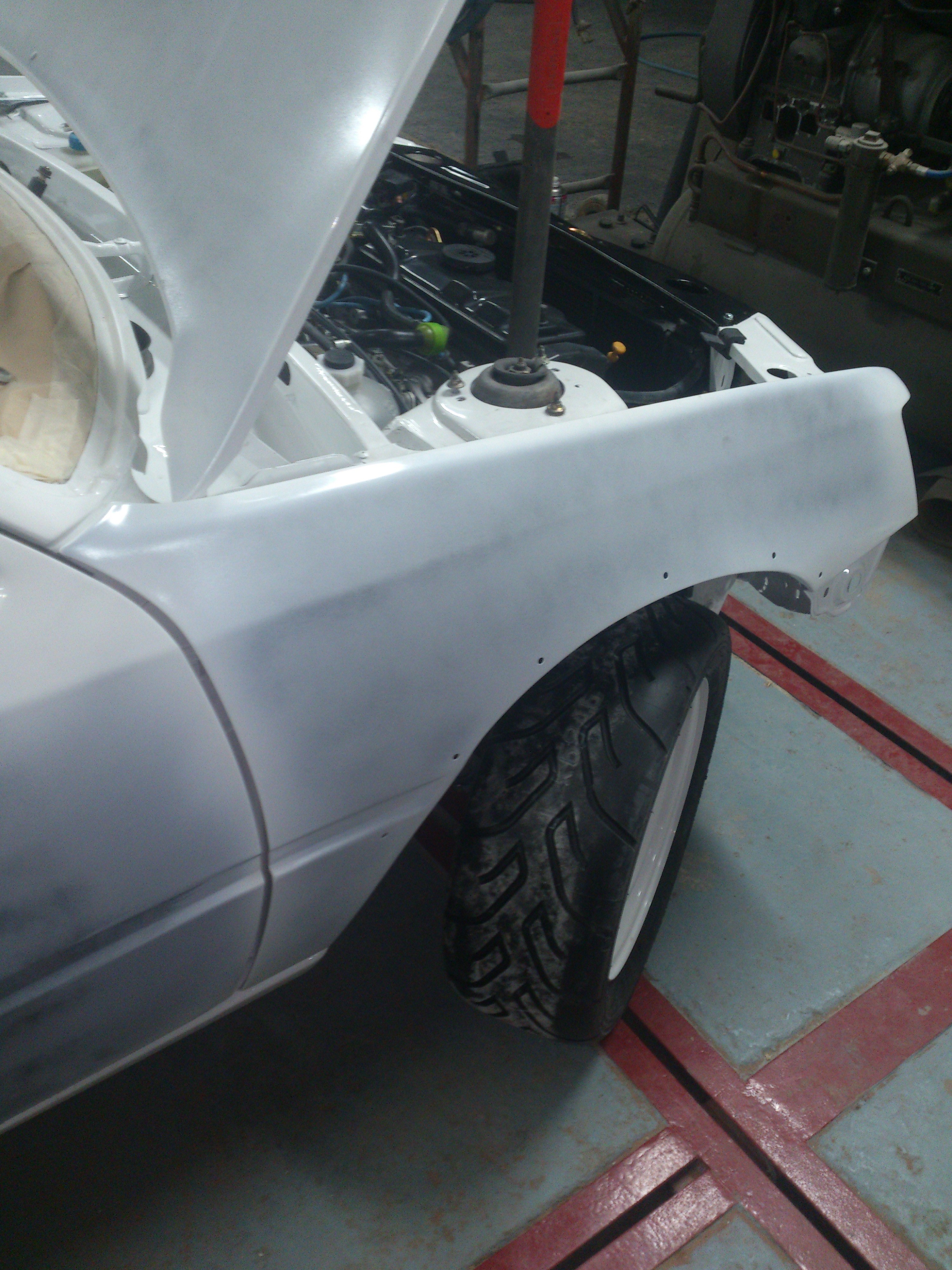

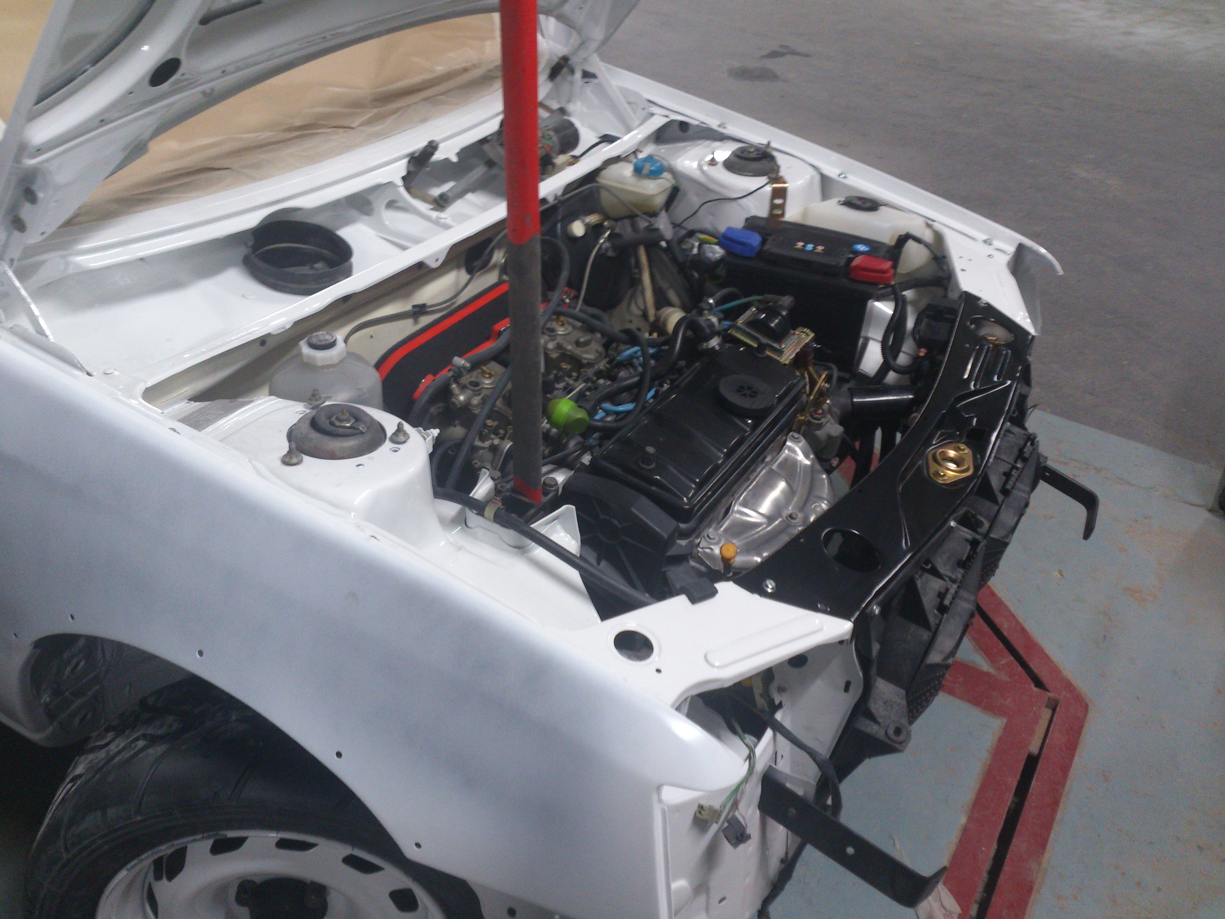

On continue, quel galère a mettre les ao48 :mrgreen: vivement qu'elle roule je n'en peux plus <oo> :ph34r:
laurentweber87
Messages : 1920

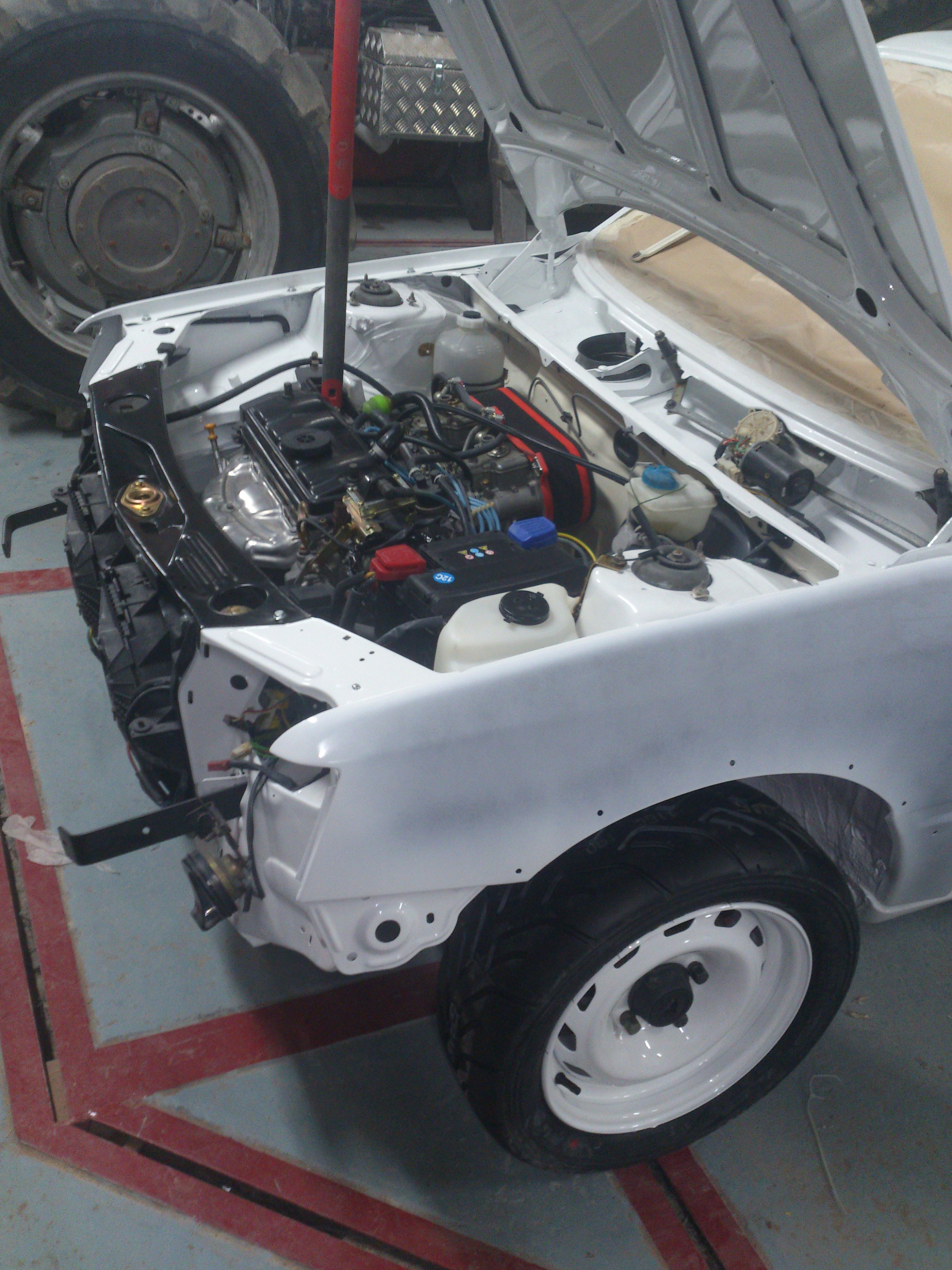

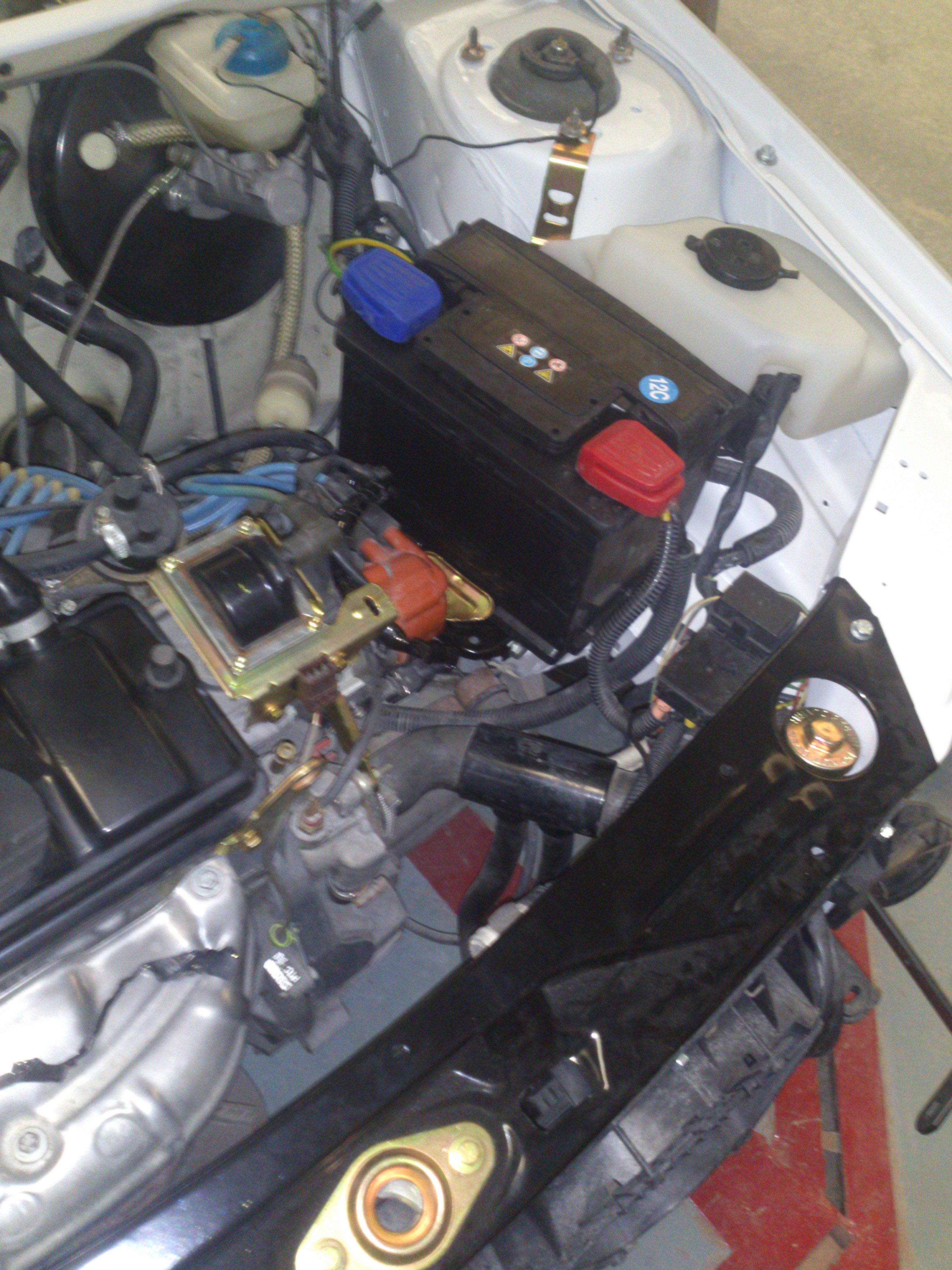

Les dernières... et aprés vivement le ciel de toit, l'arceau.... le poncage et la peinture :rolleyes:

superbe les a048 :ok:
