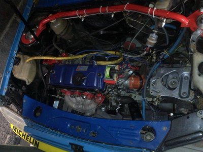

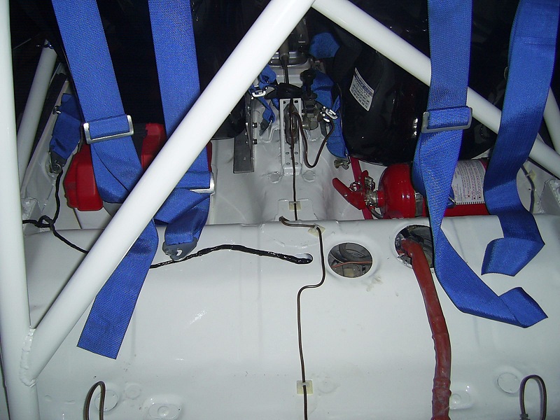

alors ! c'est a dire .... heuuuuuu j'ai tout demonté puisque j'ai cassé la groupe A mais :
l'extincteur etait derriere le siege copi avec la goupille dispo au bout de mon bras , un tuyau partait le long du pied de caisse ( a droite du copi ) avec devant le copilote un raccord , un qui partait sur le coté gauche et un coté droit du compartiment moteur , une fois dans le compartiment moteur il y avait une buse sur la boite , une buse sur le moteur , une sur les durits d'essence , devant et derriere le moteur !
je vais essayer de trouver d'ancienne photos pour te guider !

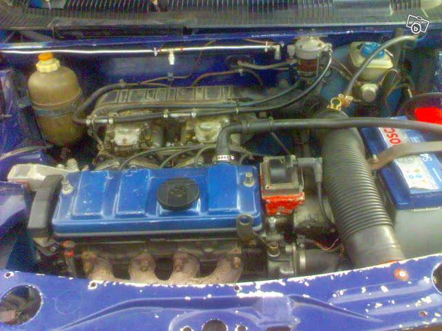

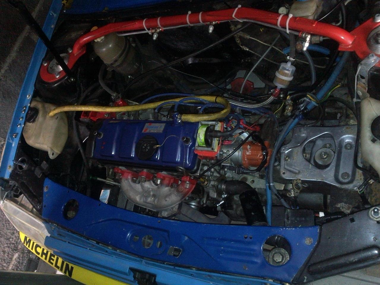

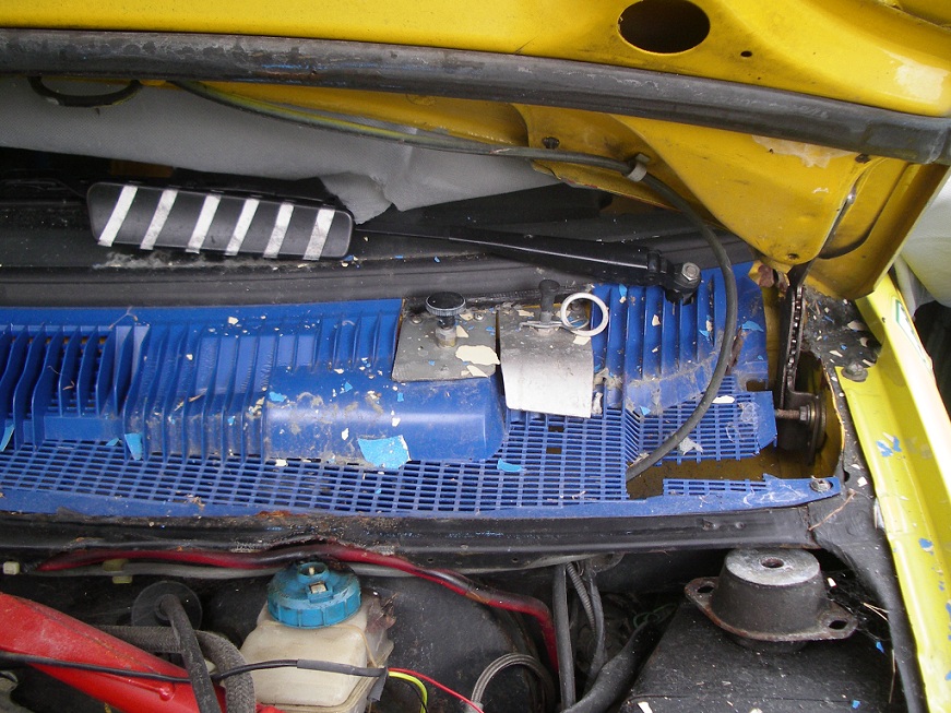

Voila !
j'ai trouvé des photos avec des morceaux de tuyaux et buses de pulverisation !
Pour le montage c'est simple , c'est du LEGO , il faut encastrer les tuyaux dans les raccords et en fin de tuyau les buses d'aspersion !
le tuyau est assez mou pour etre manipulé et lui donner une forme !
Une fois tout posé , il te restera a monter la tirette a l'exterieur de la voiture et signalée par un autocollant ( gaffe a son emplacement car la mienne trop pret du capot se faisait emmener a l'ouverture de celui-ci )
ensuite c'est a toi de voir si tu laisses la goupille ou pas ( laisse la goupille toujours enclenchée en parc fermé et en regroupement car des petits malins aiment jouer et une fois expulsée la poudre rentre de partout , les carbus ou " INJECTIONS " !!!!!!! mangent froid et ca corrode tout )
Si tu veux des gros plans des photos , donne moi ton mail , les photos seront plus grosses et tu verras peut etre mieux

Merci pour les photos
Les tuyaux sont donc maléables et se posent sans soucis alors ? un peu comme les tuyaux de freins en cuivre ?..par contre,je ne vois pas le cheminement de la tirette extérieure

oui ça fait comme du cuivre, plus souple même, c'est super pratique a former.
pour la tirette de mémoire sur la mienne ça passait par un trou a travers la baie de pare brise

De mémoire, les tuyaux ressemblent à de l'aluminium, mais en plus malléable. Comme le cuivre recuit des tuyaux de freinage.

olivF2000 a écrit :Merci pour les photos![]()
elle se fixe a l'exterieur bien sur et tu passes sous le tableau de bord pour aller rejoindre l'extincteur ( tu fais passer ou tu veux pourvu que ce soit propre !!! MDR )

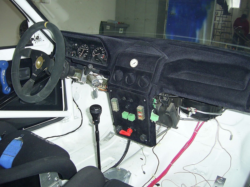

en effet il est super beau , ca peut se faire soi meme mais ca prend du temps , l'avantage avant l'esthétique c'est qu'il n'y a pas de reflets sur le plastiquesvsirius44 a écrit :HS ON
J'adore le tableau de bord floqué !!
HS OFF
