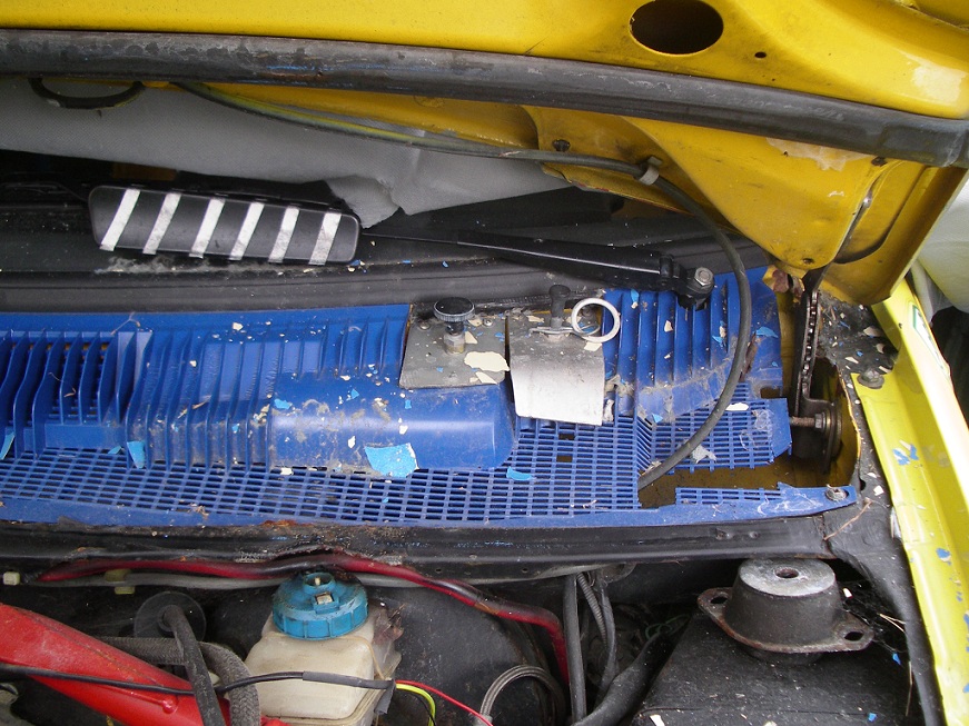

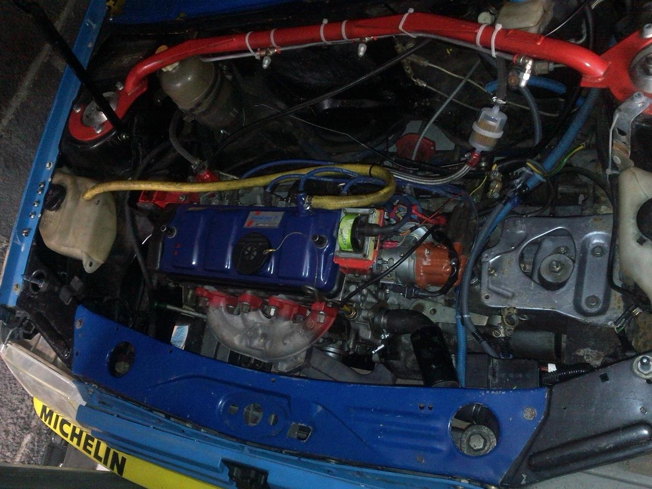

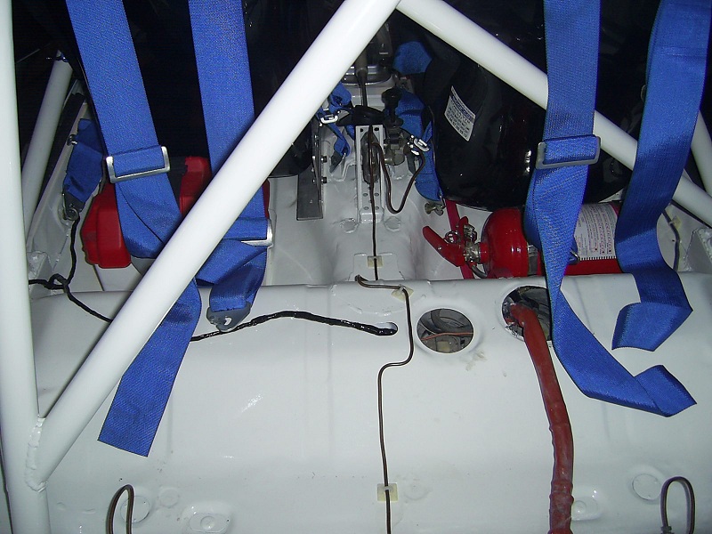

Voila !
j'ai trouvé des photos avec des morceaux de tuyaux et buses de pulverisation !
Pour le montage c'est simple , c'est du LEGO , il faut encastrer les tuyaux dans les raccords et en fin de tuyau les buses d'aspersion !
le tuyau est assez mou pour etre manipulé et lui donner une forme !
Une fois tout posé , il te restera a monter la tirette a l'exterieur de la voiture et signalée par un autocollant ( gaffe a son emplacement car la mienne trop pret du capot se faisait emmener a l'ouverture de celui-ci )
ensuite c'est a toi de voir si tu laisses la goupille ou pas ( laisse la goupille toujours enclenchée en parc fermé et en regroupement car des petits malins aiment jouer et une fois expulsée la poudre rentre de partout , les carbus ou " INJECTIONS " !!!!!!! mangent froid et ca corrode tout )
Si tu veux des gros plans des photos , donne moi ton mail , les photos seront plus grosses et tu verras peut etre mieux
l'extincteur derriere le siege copi avec le tuyau qui part le long du pied de caisse
la ! tu peux voir la buse qui projete sur les pieds du copi au cas ou il y ait le feu ds l'habitacle
avant la pose du moteur tu peux voir les buses

Les tuyaux sont donc maléables et se posent sans soucis alors ? un peu comme les tuyaux de freins en cuivre ?..par contre,je ne vois pas le cheminement de la tirette extérieure :unsure:

oui ça fait comme du cuivre, plus souple même, c'est super pratique a former.
pour la tirette de mémoire sur la mienne ça passait par un trou a travers la baie de pare brise

elle se fixe a l'exterieur bien sur et tu passes sous le tableau de bord pour aller rejoindre l'extincteur ( tu fais passer ou tu veux pourvu que ce soit propre !!! MDR )
