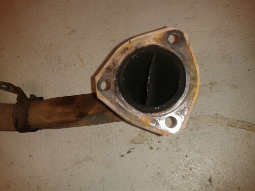

Herve a écrit :Bonsoir, alors j'ai re-démonté le col de cygne hier, mis de la pâte filandreuse gum gum sur les 2 faces du joint ( pas trop hein... :lala: ), j'ai bien tout serré, j'ai fait tourné au ralenti pour la sécher, et plus aucune fuite.
Ce matin, petit tour sur la cote ensoleillée et pas de fuite :bien:
Ah bien, on verra si c'est durable dans le temps :ok: :ok: :ok:

jeremyha a écrit :C'est quoi cette pate? :blink: <oo>
C'est une bonne nouvelle :ok:
Bonjour, c'est une pâte filandreuse pour la réparation de pièces d'échappement à la base :)
Comme la"déformation" n'est pas énorme, elle sert à jointer :ok:
Tu l'as trouve en centre auto :rolleyes:

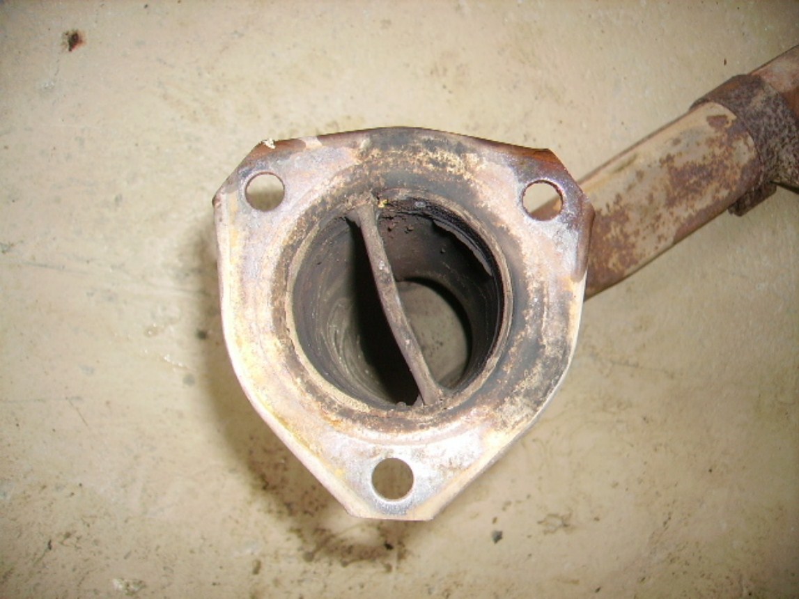

Les collecteurs sont les mêmes mais les cols de cygnes non !
Et c'est ça qui change tout.

OK ! Effectivement je me gourais bien de pièce qui était cloisonnée ou pas ! :rolleyes:
donc col de cygne 205 "classique" c'est un tube vite, et TU24 c'est un tube avec une cloison centrale

le cloisonné, d'origine
:D

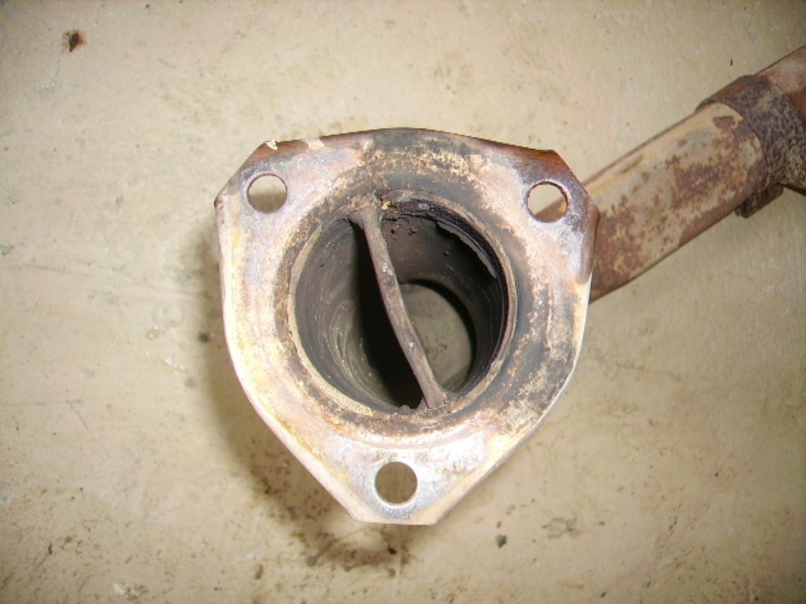

Je viens de demonter une junior et voila une photo du col de cygne :
:p et la cloison va jusqu'au bout, par contre, c'est une fixation par vis mais je pense qu'on peut mettre les ressorts sans probleme. Ca peut etre une solution de dépannage :ok:

Ah ça c'est pas mal :ok:
Et le diamètre est identique à celui de la rallye?
