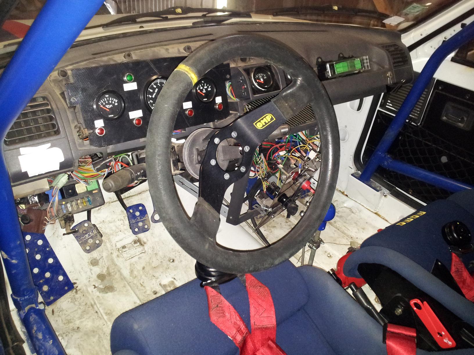

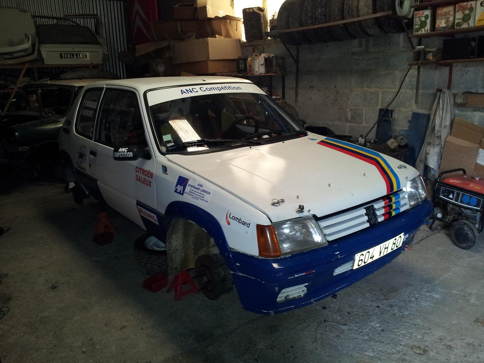

un peu de nouvelle de la voiture, en vue de la sortie circuit on a fait un peu de travaux sur la voiture
regarder aux freins
et trouver les soucis d'electricité
Messages : 4914
Has thanked : 875 times
Been thanked : 883 times
Re: TDF N°3 prépa F2012 revision
alors c'etait quoi le soucis electrique ?
