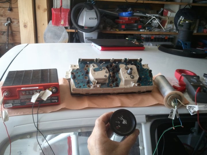

CA MARCHE !!!! <oo>

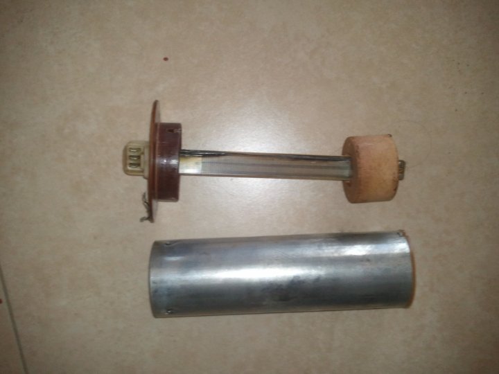

d'abord la jauge du reservoir etait HS
le circuit imprimé se decolle
puis apres les mesures prises sur ma 205 generation, branchement du mano
et ça marche :king:
ya plus qu'a faire le branchement sur la voiture :ok:
en detail:
+ mano au + batterie
- mano a la masse
G mano au fil du milieu de la jauge (bleu dans ce cas)
vert de la jauge a la masse
gris clair restant de la jauge sert pour la reserve donc a brancher sur une led au tableau de bord
et voilou

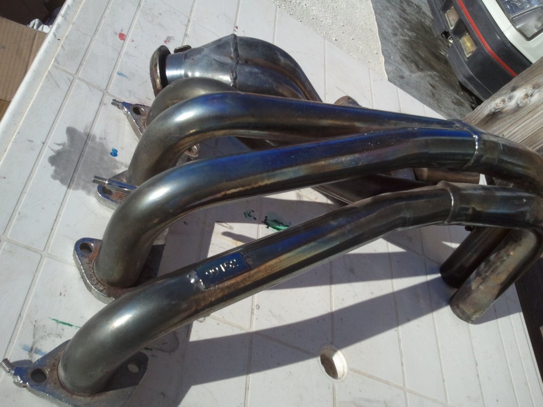

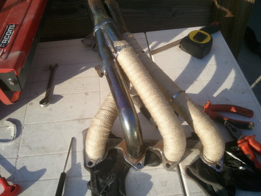

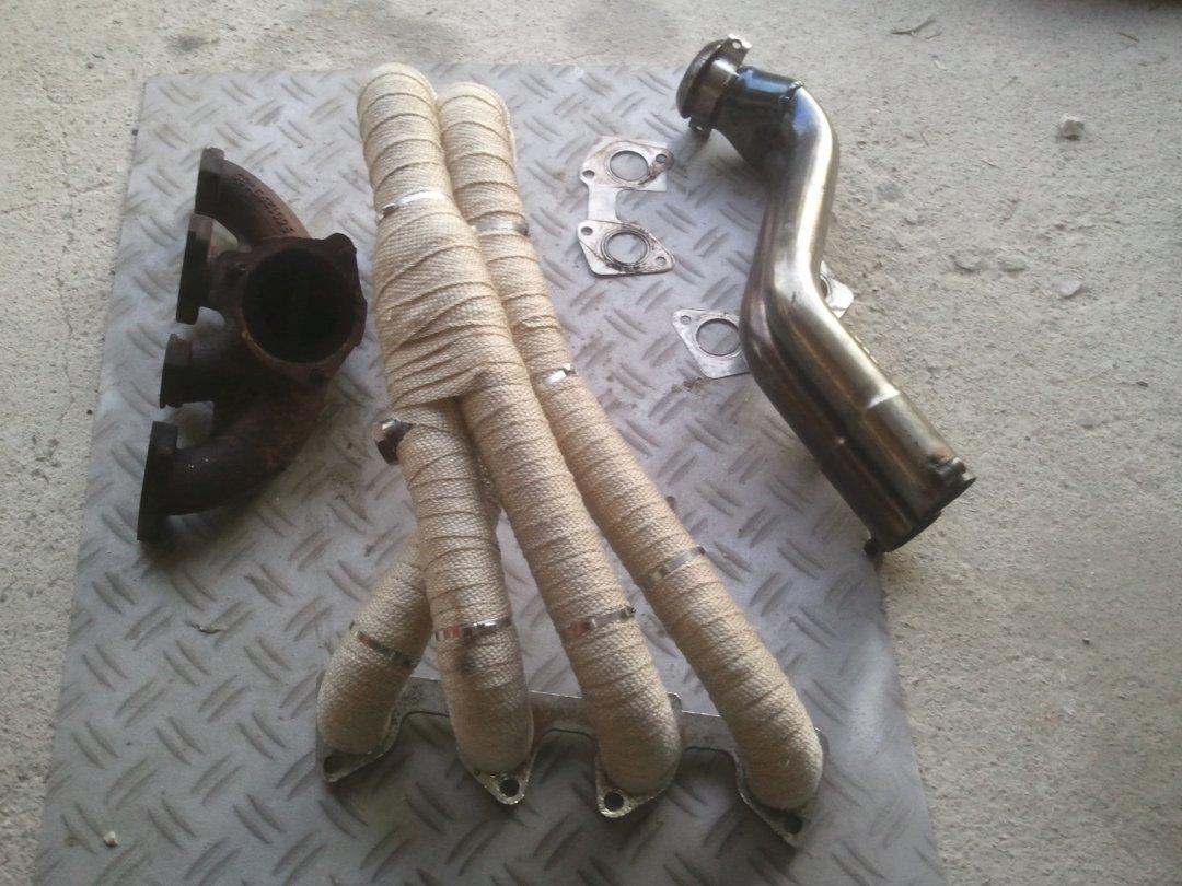

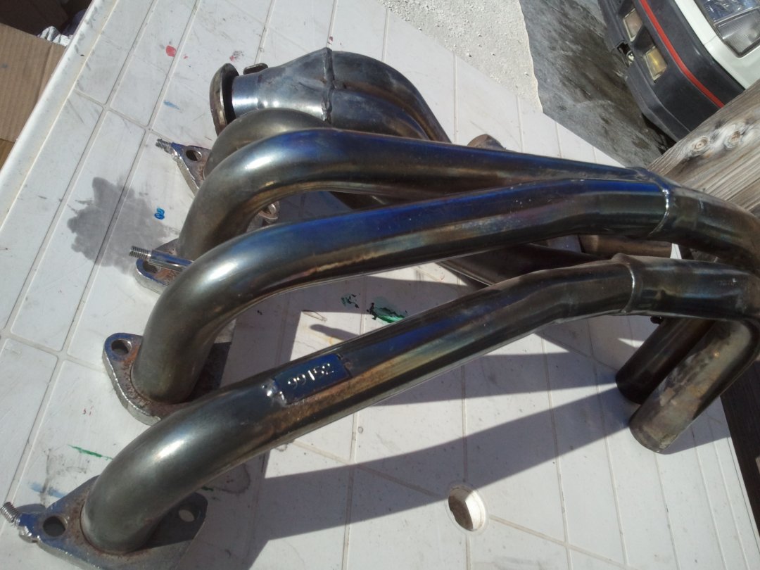

un petit tour sur le bc pour trouver coco:
collecteur 4/2/1
collecteur 4/2/1

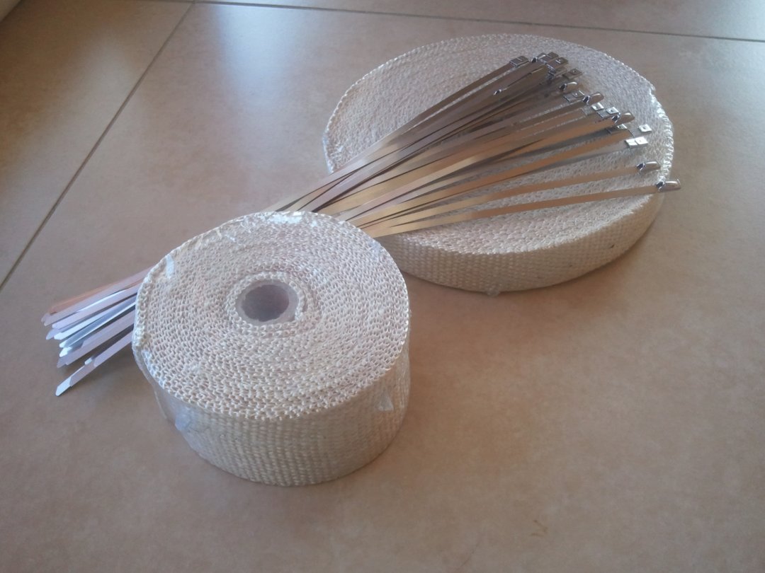

puis chez NSB Concept pour la bande isolante; ça donne:
gtsorcier
Messages : 255
Enregistré le : 10 déc. 2008, 00:14
Localisation : GARD
Re: Montage 205 Rallye F2012
Message par gtsorcier »

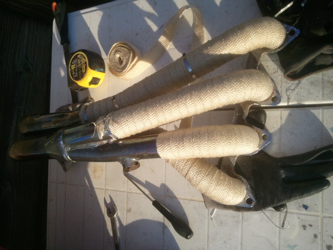

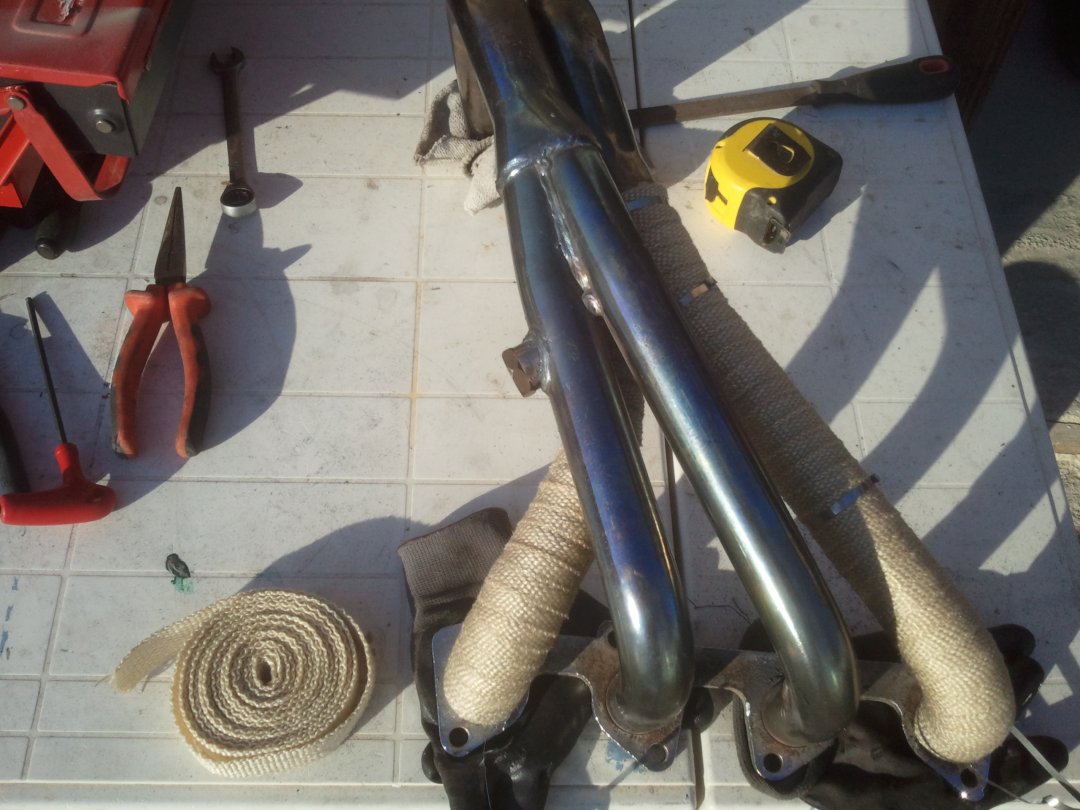

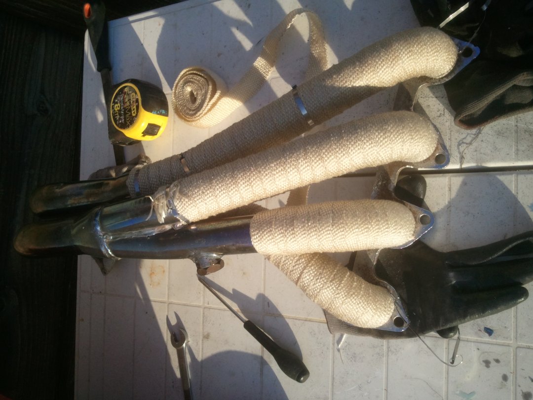

et voila le resultat
c'est de la bande de 25 de large.
j'ai découpe des bandes de 3.5 m par tube ( 12 cm environ de circonférence pour les tubes)
la bande était mouillée au préalable
attachée avec collier inox
j'ai les mains qui piquent et grattent ...<_<
maintenant faut que je trouve une ligne echappement....
Modifié en dernier par gtsorcier le 19 janv. 2012, 14:19, modifié 1 fois.

Salut,
tu as roulé avec ou pas encore, parce que tu cherchais un copi pour le Cévennes il me semble?
tu cherche quoi comme ligne?
Et puis tant que j'y suis avec mes questions, a quoi ça sert la bande isolante? :blush:
ze_king
Messages : 1025
Message par ze_king »
ben a isoler pardis ^^
plus serieusement c'est censé éviter que toute la chaleur de collecteur se disperse dans le compartiment moteur, ça garde la chaleur a l'interieur jusqu'en bas si tu veux :)

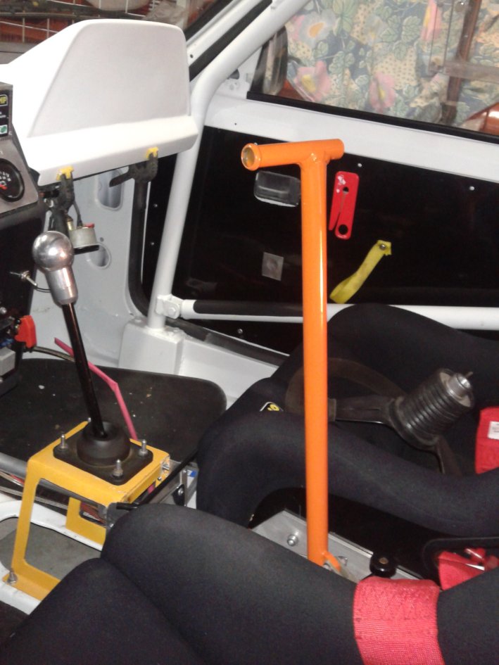

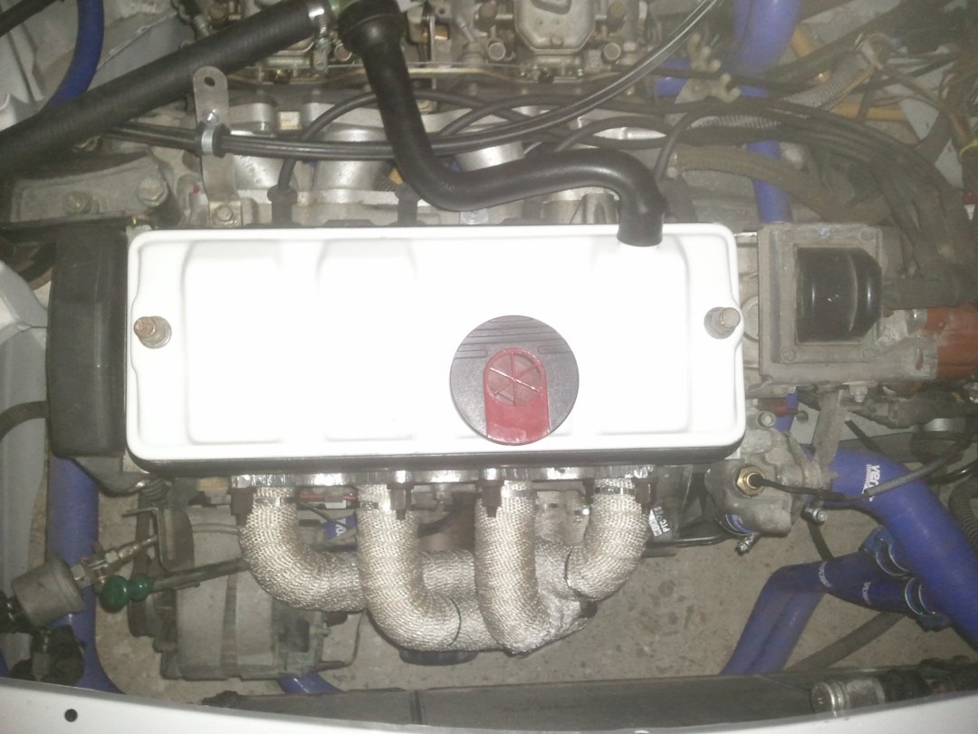

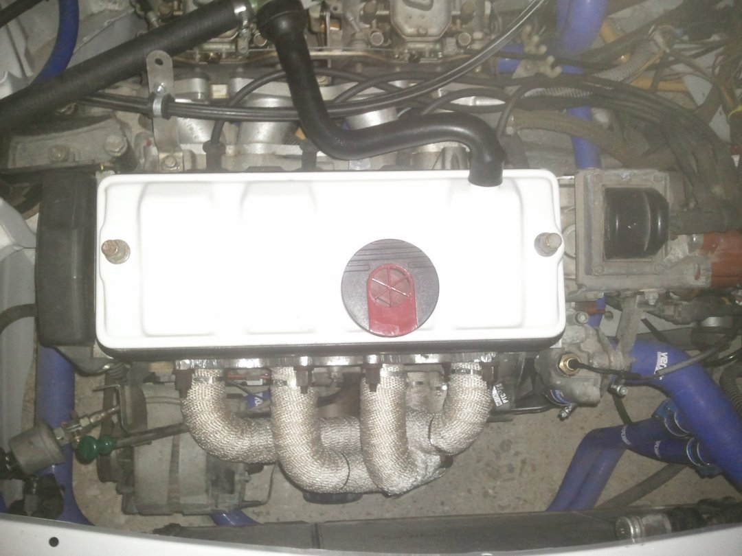

du nouveau pour cette 205; ça avance. Doucement mais surement... ;)
Alors, je pauffine et allege encore le faisceau electrique
une petite modif sur le FAM pour mieux l'attraper: j'ai ajouté une partie horizontale pour améliorer la preise en main

Cette bande sert à diminuer la déperdition de chaleur.
Il est intéressant de conserver des gaz d'échappement chauds pour qu'ils conservent leur vitesse.
De cette manière, les gaz d'échappement se vidangent mieux.

Et les tuyaux pourrissent en 2 ans... :mrgreen:

Joli le FAM <oo>
Et je vois que tu as mis en place le tdb du copi

jean a écrit :Et les tuyaux pourrissent en 2 ans... :mrgreen:
ah bon ?
sur ma groupe A j'en avais (qui était là depuis X années et que j'ai démonté après 2 ans chez moi) et ben c'était nikel dessous :)
Messages : 19667
Has thanked : 1608 times
Been thanked : 1148 times
Tant mieux... J'ai souvent entendu et vu ces fameux tuyaux bandés... Pourris...
Ils accumulent bien l'huile aussi, ce qui fait une belle mèche de bougie quand ça brûle... Demande a Robbi :lol:

Oui, ces bandes sont à réserver à l'inox ou à l'acier revêtu d'un traitement HPC (céramique).
Elles retiennent merveilleusement l'humidité. :mrgreen:
Et c'est rapidement croustillant sous la bande. :mrgreen:

jean a écrit :Ils accumulent bien l'huile aussi, ce qui fait une belle mèche de bougie quand ça brûle... Demande a Robbi :lol:
Oui, elle m'a couté un bras cette satanée bande isolante :ph34r:
Cela dit, cela n'enlève en rien son intêret en terme de performance ;)
