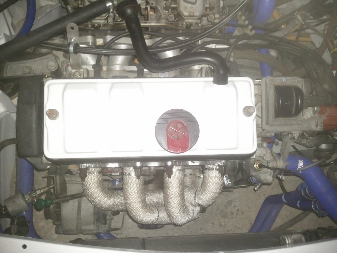

et voila le resultat
c'est de la bande de 25 de large.
j'ai découpe des bandes de 3.5 m par tube ( 12 cm environ de circonférence pour les tubes)
la bande était mouillée au préalable
attachée avec collier inox
j'ai les mains qui piquent et grattent ...<_<
maintenant faut que je trouve une ligne echappement....
Modifié en dernier par gtsorcier le 19 janv. 2012, 14:19, modifié 1 fois.

Salut,
tu as roulé avec ou pas encore, parce que tu cherchais un copi pour le Cévennes il me semble?
tu cherche quoi comme ligne?
Et puis tant que j'y suis avec mes questions, a quoi ça sert la bande isolante? :blush:
ze_king
Messages : 2672
Re: Montage 205 Rallye F2012
Message par ze_king »
ben a isoler pardis ^^
plus serieusement c'est censé éviter que toute la chaleur de collecteur se disperse dans le compartiment moteur, ça garde la chaleur a l'interieur jusqu'en bas si tu veux :)

Cette bande sert à diminuer la déperdition de chaleur.
Il est intéressant de conserver des gaz d'échappement chauds pour qu'ils conservent leur vitesse.
De cette manière, les gaz d'échappement se vidangent mieux.
Messages : 37373
A remercié : 2607 fois
A été remercié : 1778 fois
Et les tuyaux pourrissent en 2 ans... :mrgreen:

jean a écrit :Et les tuyaux pourrissent en 2 ans... :mrgreen:
ah bon ?
sur ma groupe A j'en avais (qui était là depuis X années et que j'ai démonté après 2 ans chez moi) et ben c'était nikel dessous :)
Messages : 37373
Tant mieux... J'ai souvent entendu et vu ces fameux tuyaux bandés... Pourris...
Ils accumulent bien l'huile aussi, ce qui fait une belle mèche de bougie quand ça brûle... Demande a Robbi :lol:

Oui, ces bandes sont à réserver à l'inox ou à l'acier revêtu d'un traitement HPC (céramique).
Elles retiennent merveilleusement l'humidité. :mrgreen:
Et c'est rapidement croustillant sous la bande. :mrgreen:

jean a écrit :Ils accumulent bien l'huile aussi, ce qui fait une belle mèche de bougie quand ça brûle... Demande a Robbi :lol:
Oui, elle m'a couté un bras cette satanée bande isolante :ph34r:
Cela dit, cela n'enlève en rien son intêret en terme de performance ;)
