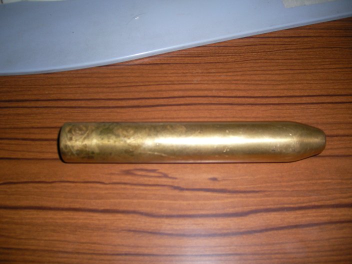

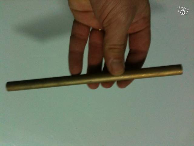

Qu appels tu un jet ?
Messages : 19666
Has thanked : 1607 times
Been thanked : 1148 times
Re: comment sortir un tambour
Un jet en bronze.... Un espèce de barreau comme une broche mais plat comme un cylindre fait pour taper dessus...
Moi j'utilise un gros vieux tournevis ça fait pareil :mrgreen:
