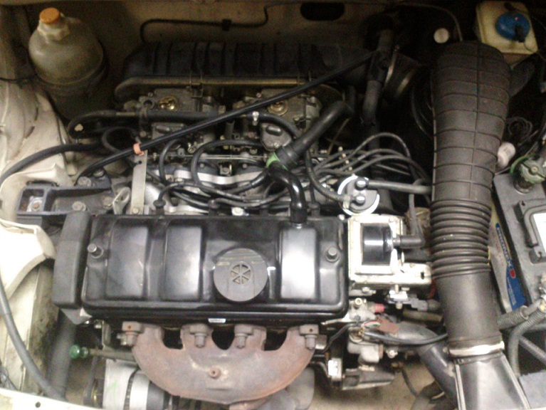

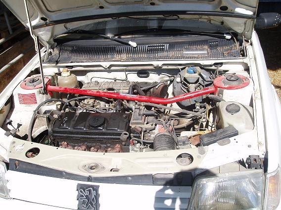

Bon a mon tour de poster le mien alors, il a 110 000km d'origine, récemment remplacement du joint de culasse (il commençais a fuir dans le coin maladie du TU), joint de queue de soupape, nettoyage et rodage soupapes, pochette de joint haut moteur, kit distribution pompe a eau, une bonne vidange.Alignement des conduits de la pipe d'admission (pour limiter les pertes) et agrandissement et polissage des conduits d'echappement sur la culasse (pour evacuer les gaz plus rapidement et eviter l'échauffement) puis montage d'un collecteur inox 4/2/1 peugeot supersprint d'epoque ainsi qu'une rampe de weber neuve et non une qui a été refaite.Et une peinture perso du cache culbuteur.Voila une photo d'avant et une d'après.Nico51
avant
avant
pendant
pendant
actuellement
actuellement
