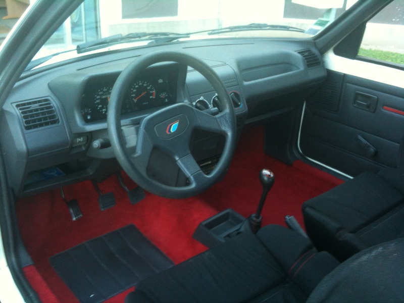

Ah mais pourquoi les pédales sont inverser?! En faite ta l'accelerateur a gauche le freins et l'embrayage? :blink:

laurentweber87 a écrit :Ah mais pourquoi les pédales sont inverser?! En faite ta l'accelerateur a gauche le freins et l'embrayage? :blink:
tout est sur la premiere page :ok:
accelerateur à gauche embrayage à droite ,realisé avec un renvoi de pédale type auto école le tout reversible :ok: par goupille et boulon pour la pedale d embrayage :ok:

je retire la pedale d acc avec une goupille que je replace a droite , je demonte la pedale d embrayage qui est en faite une de frein , et je replace celle d origine a gauche avec deux boulons de 13 :ok:
