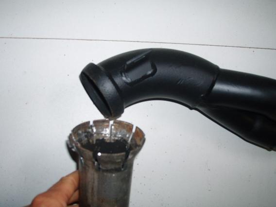

là faut m'expliquer :unsure:
Messages : 1888
Has thanked : 25 times
Been thanked : 91 times
Re: Ma 205Rallye 1991 (GrA)
Voilà la modif que je suis obligé de faire pour que sa rentre , alors que c'est une ligne oreca en 55 .
Messages : 13494
Has thanked : 468 times
Been thanked : 1113 times
:wacko: bizarre!!
Moi ça ne rentre pas aussi profond, mais se monte :unsure:
Au 1er montage, ça fuyait un peu, j'ai redémonté et mis de la pate, ça fuyait encore :unsure: , ensuite, j'ai raccourcis les ressorts que qu'il y ait plus de pression (des ressorts de freins, je le rappelle), j'ai remonté et ça ne fuit plus :ok:
la ligne Oreca semble prévue pour se monter a la fois sur le col de cygne d'origine et sur le bitube grA.
Dans ce cas, il ne faut pas chercher a ce que celui ci rentre a fond, car la collerette est profonde ;)
