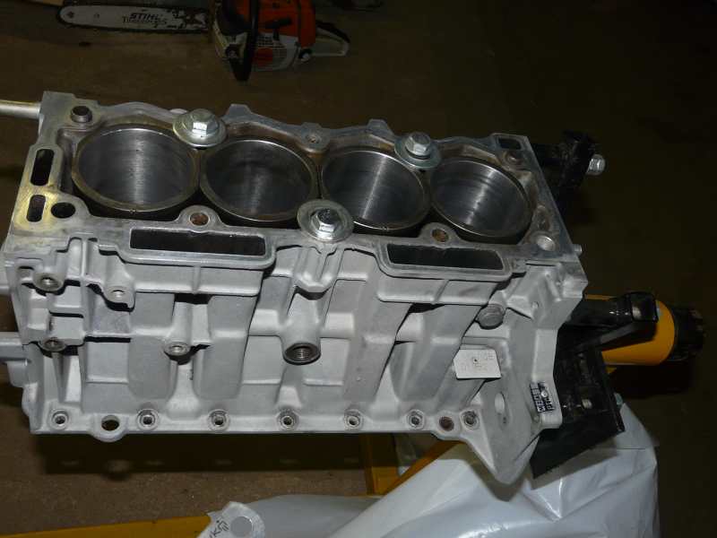

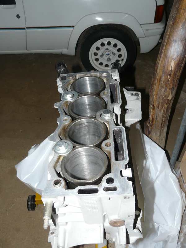

Du coup, ça m'as remotivé à remonter mon moteur, donc déglaçage des chemises, contrôle des dépassements divers, mise en place des joints de chemises neufs, et bridage sur le bloc
Les traces que l'on peut voir sont des résidus mal nettoyés (je m'en suis rendu compte en faisant les photos)
Du coup ça c'est fait, dès que j'aurais un peu de temps, j'attaque le côté vilo et mise en place des pistons avec la segmentation neuve.
Je vais par contre patienter un peu, car j'ai un (gros) investissement de prévu, si jamais ça ne se fait pas, je passerais sur un ensemble chemises/pistons neufs.
