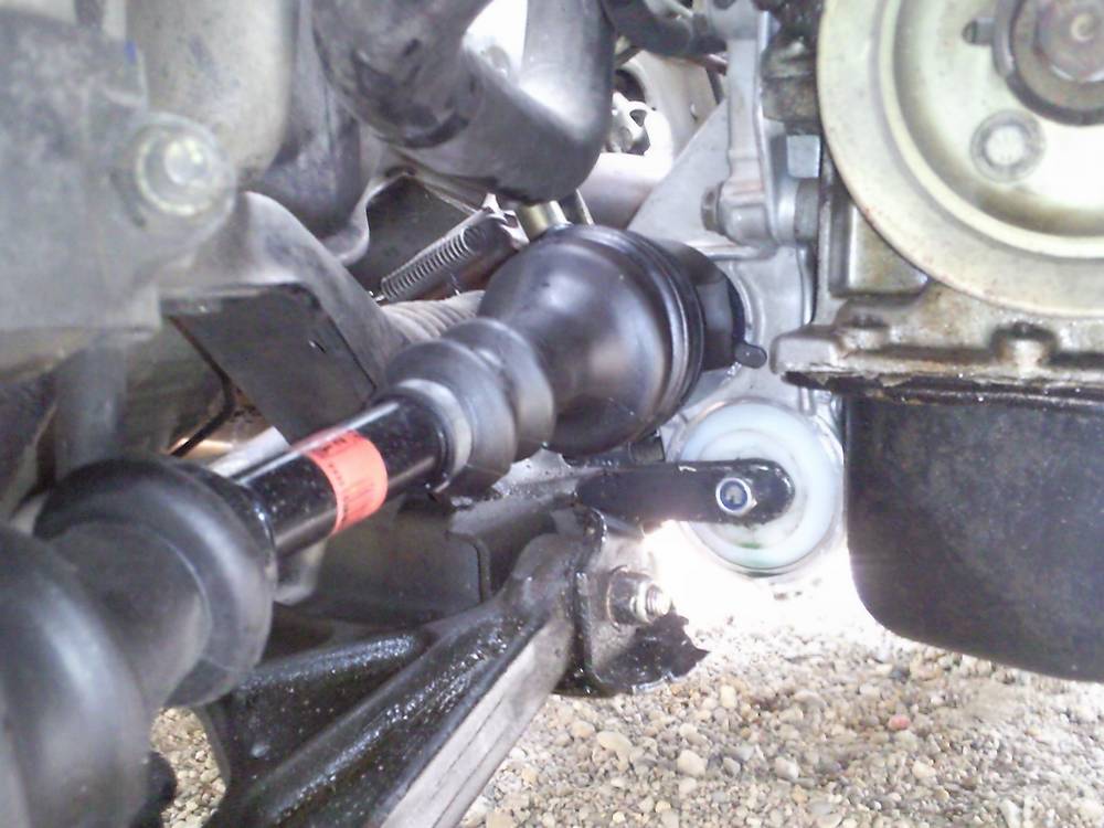

Bonsoir à tous
Le dernier cardan est en place, ca rentre pile-poil :lol:
j'ai fait un test les roues en l'air R.A.S pour le moment. Premier essai samedi prochain :rolleyes:
Par contre, il y a un probleme avec le demarreur <_< quand je le sers normalement dans son logement , il reste collé au volant moteur :huh:

Petit recap pour les prochains bricoleurs qui voudront monter une boite BE sur un TU:
- Boite BE avec cloche de Picasso (BE4R pour ici)
- Support moteur de TU5 Partner 1,6 16S (Anti-couple) Ref: 1807h8 105€ chez Peugeot
- Support boite de 205 GTI 15€
- Cardan court (coté conducteur) 205 GTI 21 et 24 dents
- Cardan long (coté passager) 205 GTI 21 et 24 dents
-Tringlerie de levier de vitesse de 205 GTI
-Modification du support de cable d'embrayage, le cable de la ralloche est trop long mais c'est jouable
Mais bien sur que ça passe à fond....
