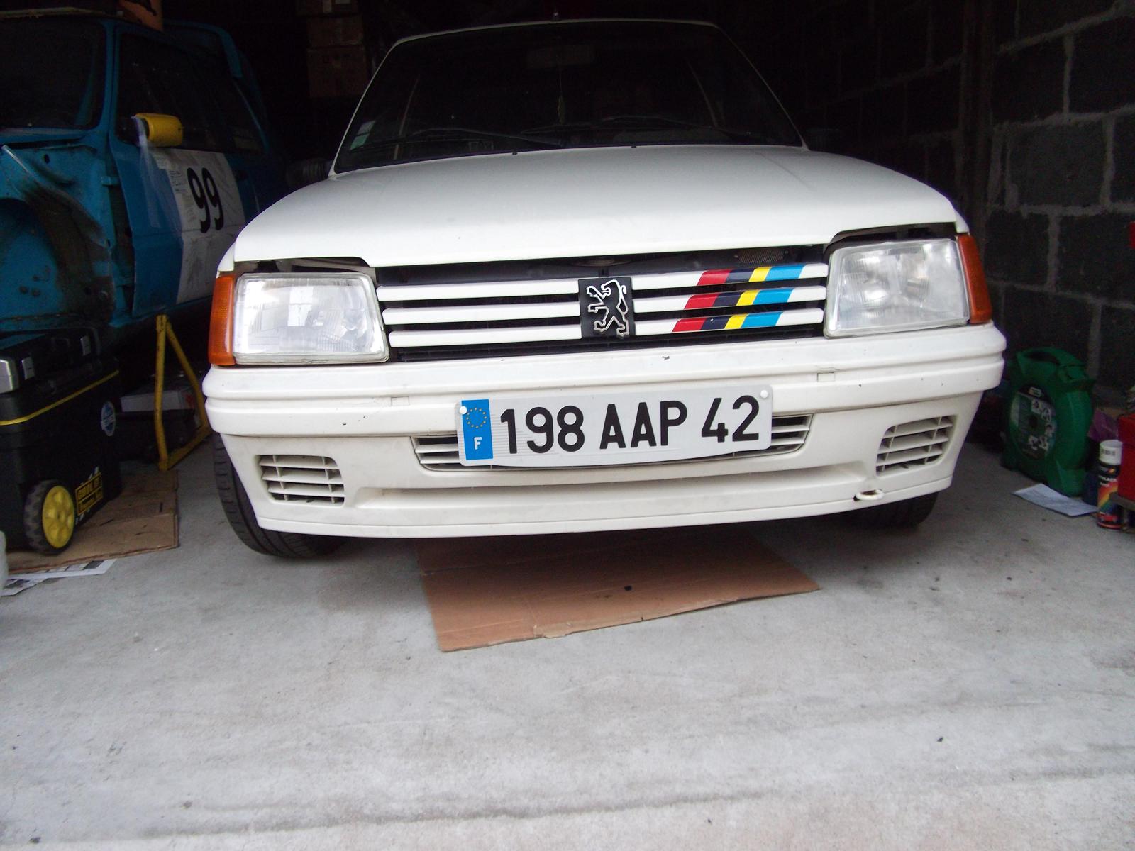

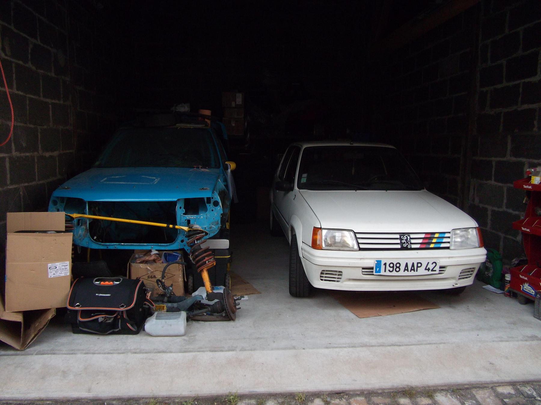

Voilou, avec l'aide précieuse de mister Yannou, c'est presque prêt à partir !
Il reste à remonter quelques plastiques, les sièges avant et leur ceinture, rajouter un peu de liquide refroidissement, purger le circuit d'eau et roule ma poule !
Par contre j'ai zappé les photos pour aujourd'hui, j'en ferais d'autres quand les sièges avant seront montés.

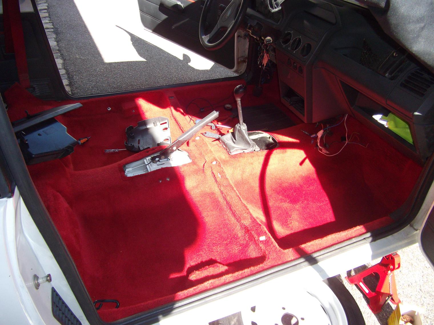

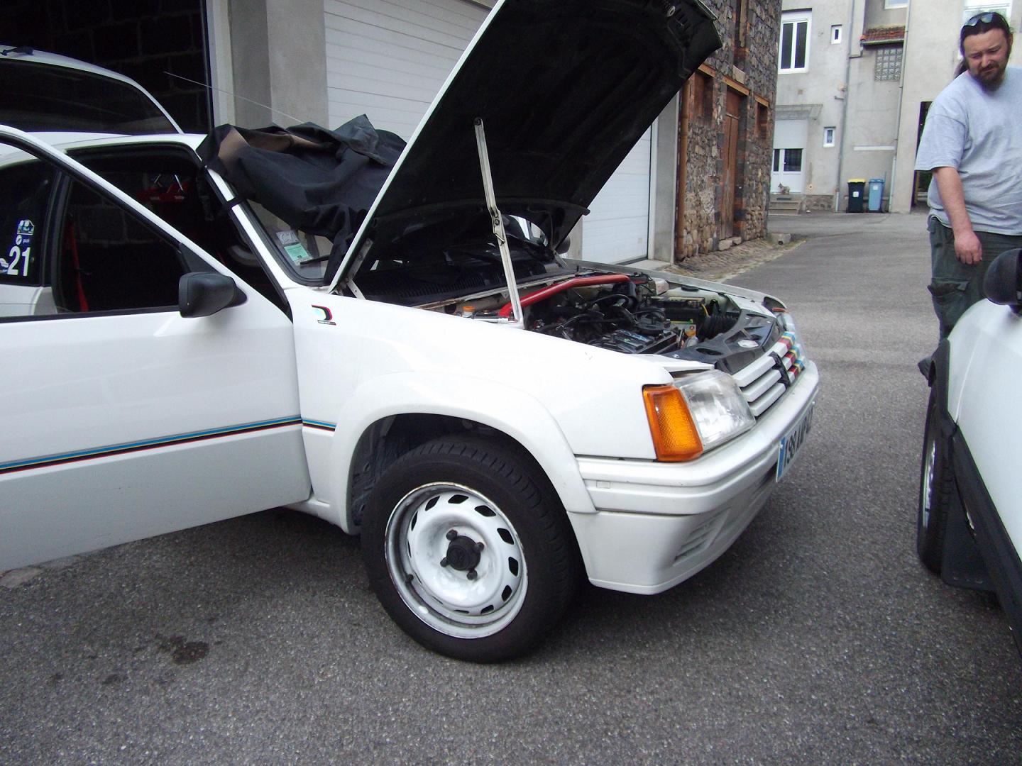

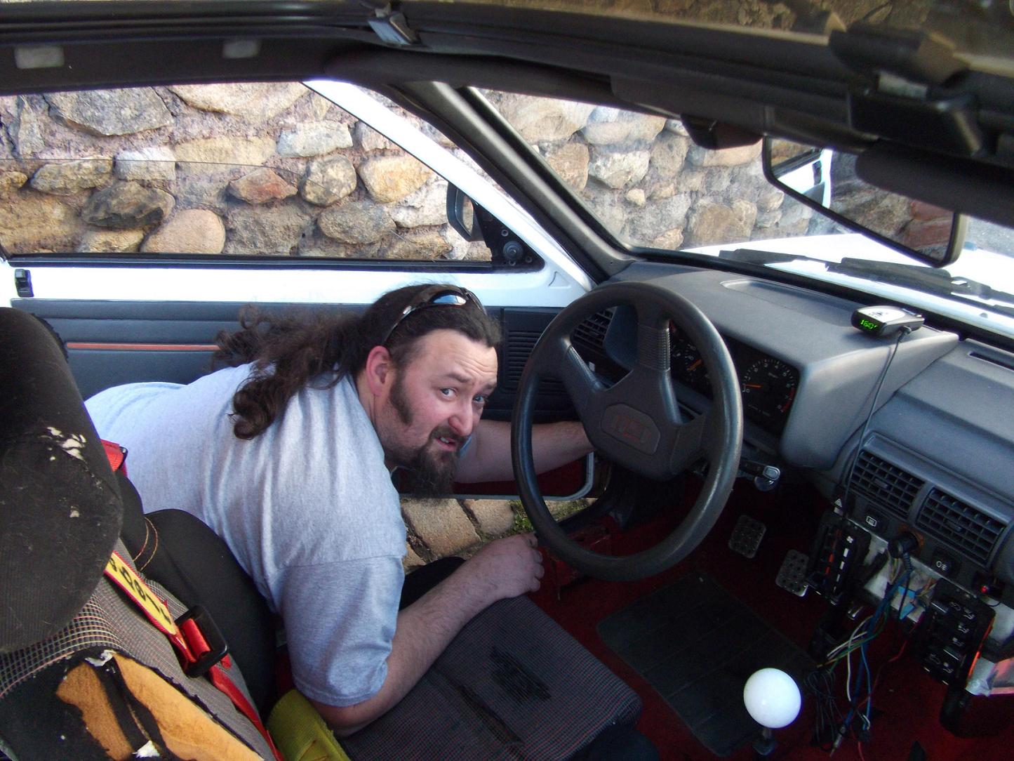

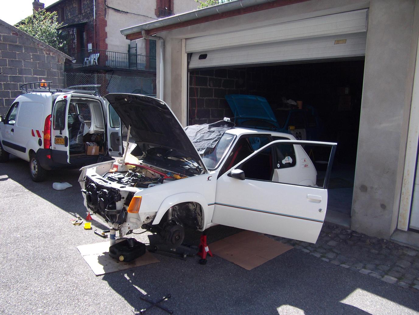

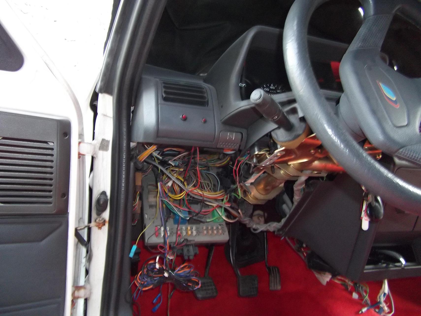

Avancée des travaux de cet aprem:
Gousk remonte l'intérieur mais "malheureusement" il voulait enlever son alarme....
J'aurais du appliqué le dicton qui dit "Quand on sait pas, on fait pas !" , A première vu pas de dégâts, j'ai du m'arrêter à temps ( un fil coupé et replacé, et une cosse qui a involontairement sautée et dont je n'ai pas retrouvé l'emplacement

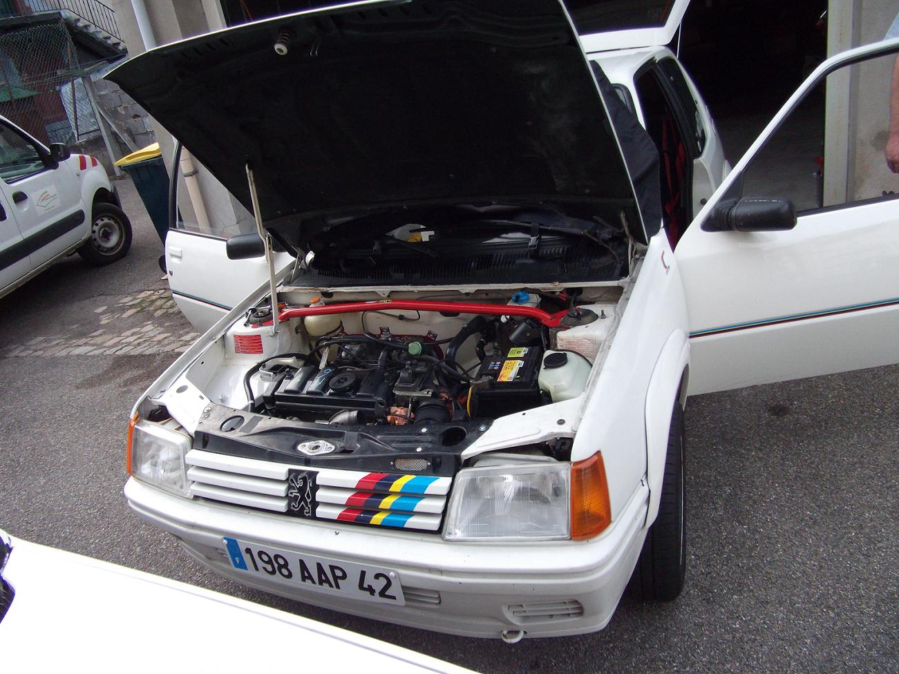

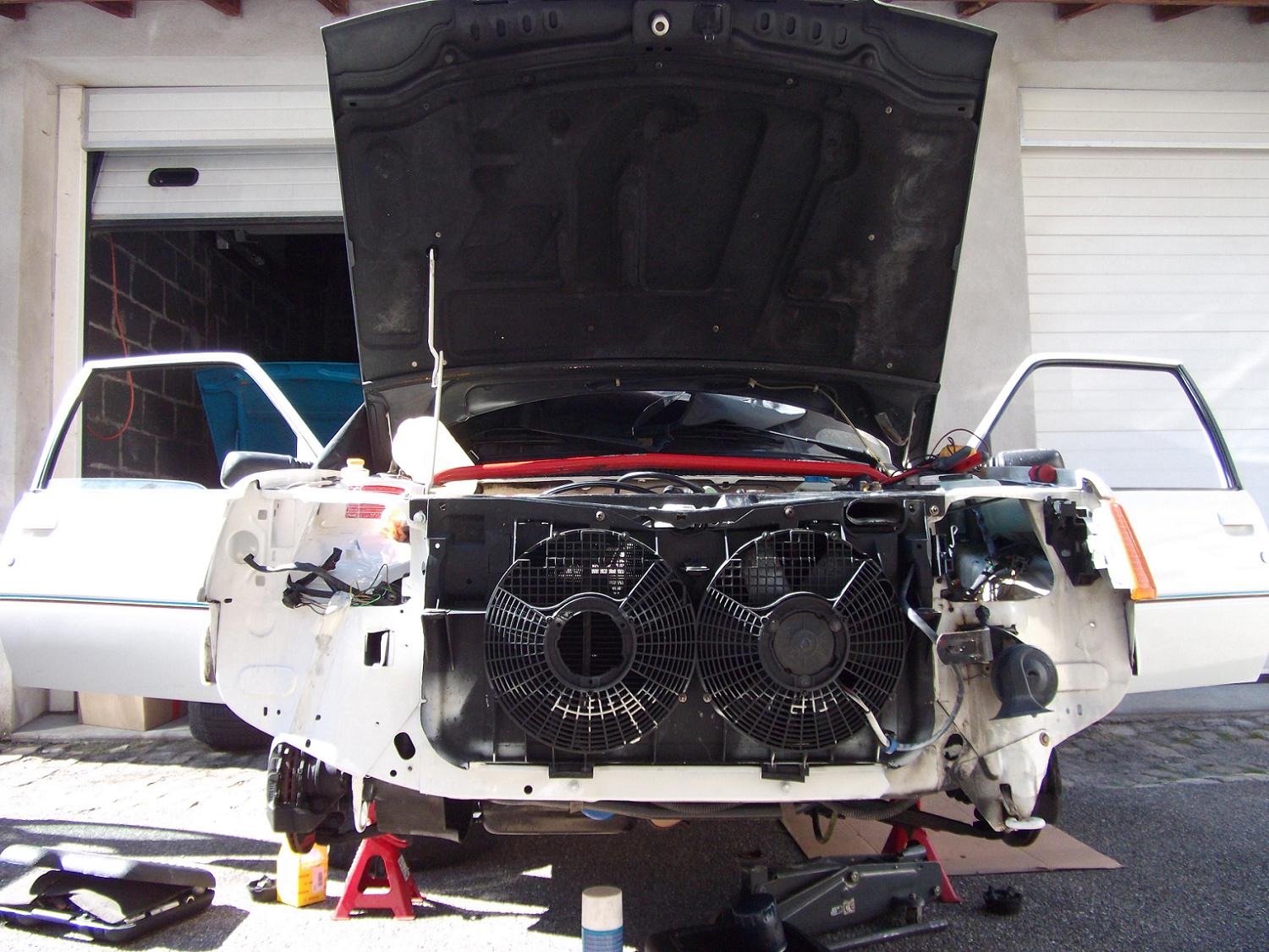

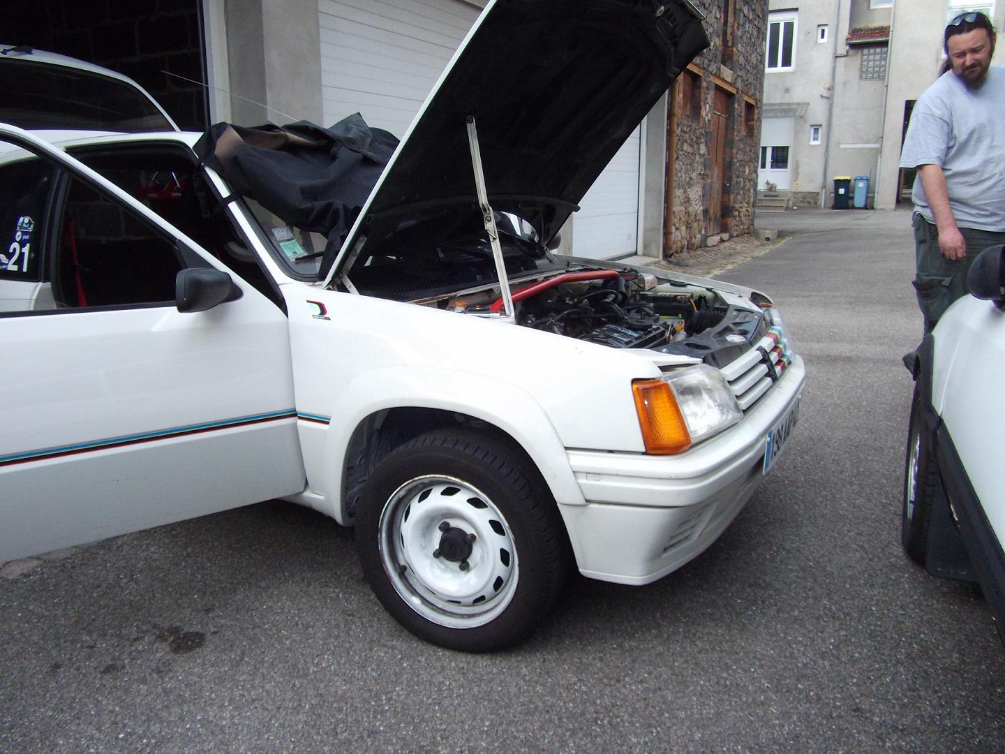

Et moi pendant ce temps là, j'ai remis le radiateur et le bouclier + changement de roues et bougies.
Elle a reprit vie
Elle a reprit vie

Purée, la Gousk'mobile peut maintenant passer dans le club fermé des "capot ouvert, qu'il est beau mon moteur"
Beau travail messieurs

C'est bon, j'ai viré une masse de l'alarme et MIRACLE, elle redémarre. (grosse chance)gicleur28 a écrit :j adore la tete du mec qui ce dit je suis dans la merdej espere que tu tant sortiras proprement
Donc pour l'instant elle reste dans l'habitacle on verra plus tard.

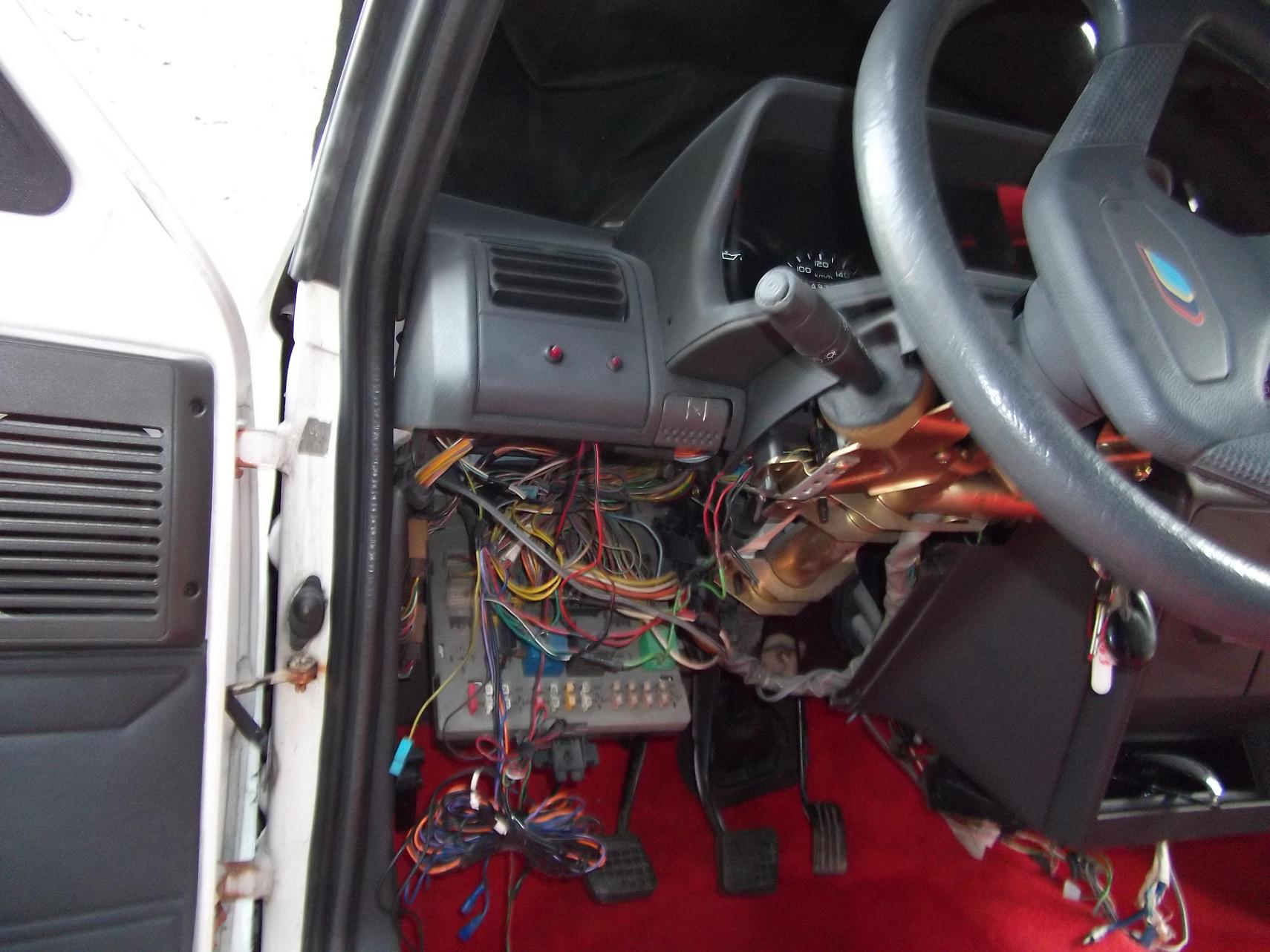

Du coup je recherche une bonne âme experte du faisceau électrique qui saurait me débarrasser de cette disgracieuse et inutile alarme et me remettre le faisceau propre au niveau de la boite à fusibles. Alarme qui a d'ailleurs été montée à la wanagain: aucune jonction propre, tout a été branché fil sur fil sur une partie dénudée de chaque câble sans coupure, puis enrobé d'étain, le tout enroulé dans du chatterton.
En plus de ça, le faisceau du boitier d'alarme traverse le tablier par le passage de la tirette de capot qui se trouve au fond de la boîte à fusible. Il m'est donc impossible de remettre le joint en place. D'où mon envie de dégager tout ce merdier et de rendre son étanchéité au tablier.
