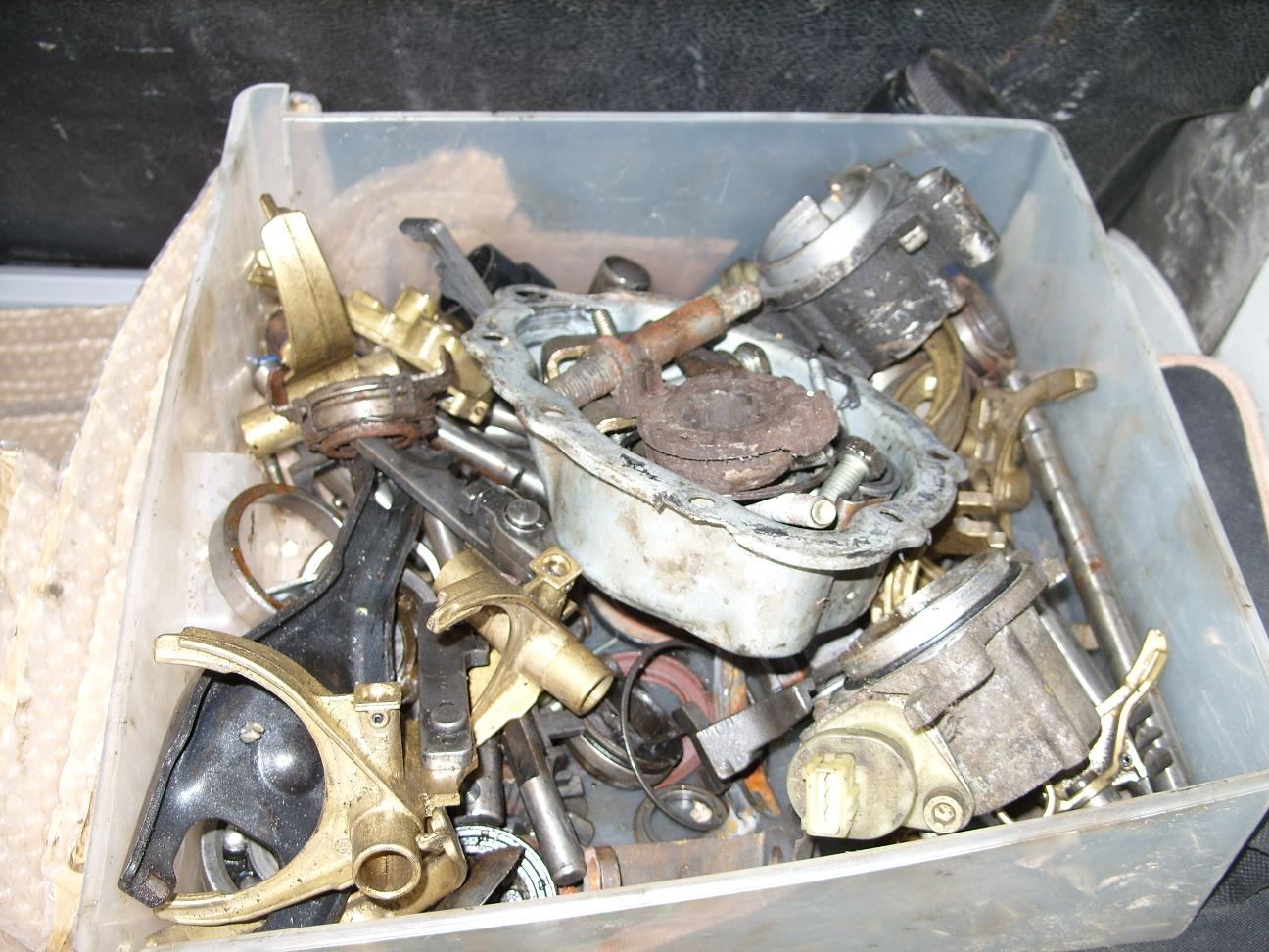

Hier je suis aller chercher la boite 6 de 306 :mrgreen:
j'ai eu avec 2 caisses de pieces de BV il y a de tout, aprés un petit inventaire j'ai presque une pignonerie d'avance de BE3/6 il manque juste la douille 3/4
il y a également plein de pignon et couple de 5 vitesse
par contre on reconnait comment le type si BE3 ou BE4

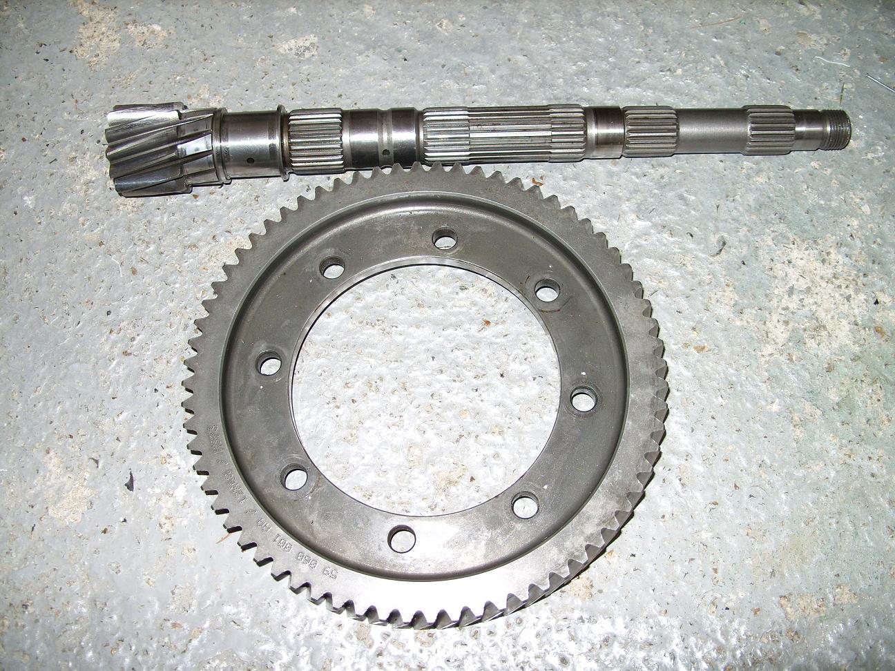

Re: TDF N°3 prépa F2012 Projet boite BE3/6
on continue notre chasse aux pieces
le couple 12x68 vient d'arriver, ainsi que le palier de cardan
