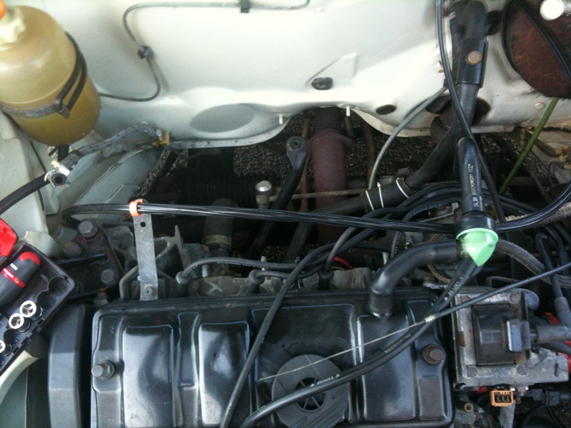

donc aujourd hui objetif carbu ! 2h30 apres voila le resulta <oo>

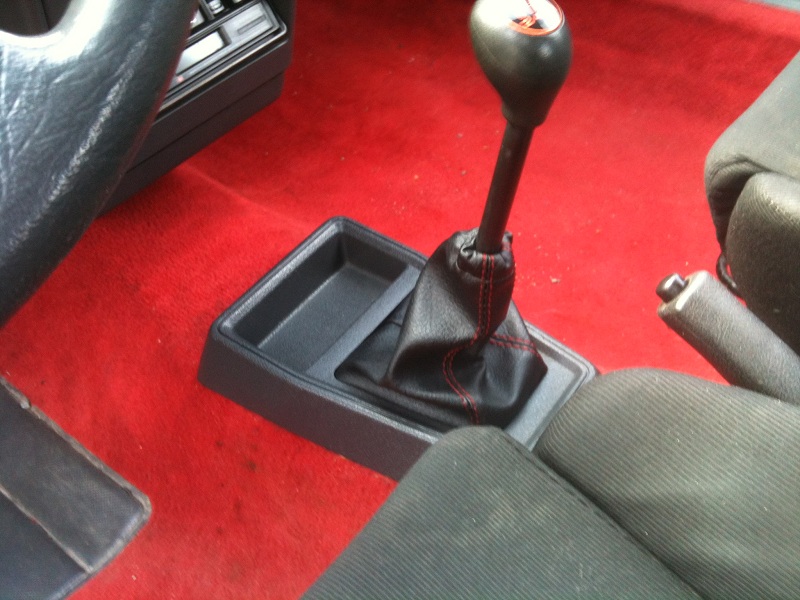

-clignotant changé
-plastique interieur ( frein a main levier vitesse) nettoyés
-autocollant pts a droite changé :ok: pfff le carrossier n avait pas pris la peine de les decoller pour repeindre :angry:
-et enfin le plus bô rampe complete plus ITG ok en 2 h et c etait la premiere fois <oo> et franchement je suis fier de moi :blush:
et wouhaaaaa ou que ca marche je ne la reconnais plus :yeah: :yeah: :yeah: avec les gicleurs et ITG et de plus ils etaient reglées by bebiss :ok:
donc ralenti impec et plus de trou :ok: et pfffiooouuu qd t appui comme une lionne qui veut bondir :yeah: j adore
voila pour l instant :ok:

tres beau tout ça
et L'ITG quelle bonheur :ok:

C'est fini, tu ne remettras jamais ta boite à air d'origine :crying: :crying:
Dommage pour elle, mais tant mieux pour tes (nos) oreilles :lol:

juste soucis je fais un tour avec et apres je vais a la station :blink: et oui glou glou la titine <oo> et la elle ne veut plus demarrer! il a fallut que j insiste severe!!comme si l essence n arrivée plus :blink:
Messages : 3030
Has thanked : 803 times
Been thanked : 1194 times
Re: enfin ma rallye !
j'opterais pour un propléme d'allumage plutot. :(

marco pts a écrit :des new's de ton probléme de démarrage?
oui qd j ai monté mon ensemble ,je n ai pas reglé la richesse donc je pense qu elle s engoue a chaud et vu que mon ensemble etait monté sur une rallye top A5 et que la mienne est d origine :huh: donc je m en occupe vendredi :ok:

bon j ai trouvé une solution sans rien toucher :ok: mais a voir lors du prochain reglage qd mm!
enfaite me suis souvenu de l autocollant sur le pare brise en haut gauche ( a chaud pedale a fond je crois) donc maintenant je fais comme ca a chaud , je ne pompe pas pour ne pas engorger , j ouvre en grand pour faire passer l air frais et un coup de clef et c est partiiiiie <oo>
par contre depuis la monte de ma news rampe et carbu pffioou meme a froid sans starter demarre impec sans tousser :ok: pas besoins de la laisser chauffer ! et quel son une vraie musique :wub: :wub: :wub: donc ce week end trois jrs en rallye non stop <oo> <oo>

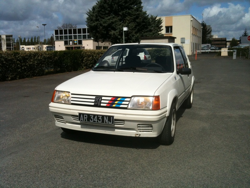

bon bah voila apres 700 kms en deux jrs en rallye ,nickel de tres bonne sensation meme avec l embrayage a droite , ca marche fort sur les petites routes charentaise :ok:et j ai fait pas mal d envieux et de beaux compliments pour ma belle :wub: :wub:
mais juste de l eau et encore de l eau pfff par contre pas d adherence train avant zero sous la flotte , grosse frayeur sur une bretelle d entrée de rocade perdu le train avant( pourtant je n allais pas vite ) je vous laisse imaginer les embardées gauche droite et pour finir droit pfffiou j ai serré les fesses!!!!! et j ai aussi mangé 90€ sur une departementale distance de securitée!!!!! :blink: :blink:
et pour finir j ai croisé 3 passionné de rallye :ok: merci a bastoon pour le pti tour avec la racing et a bouffet pour les pieces et surtout les phares marchal et hayon impecabe!! :ok:
