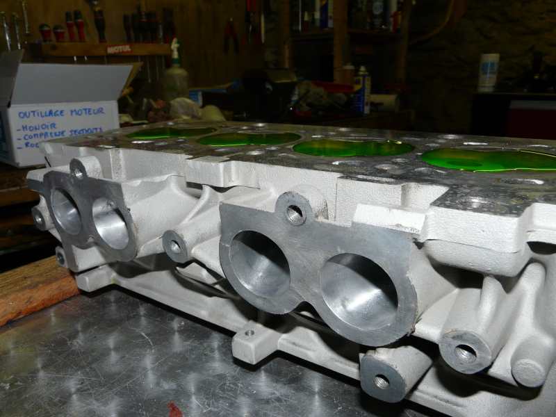

Poursuite du travail sur la culasse en ce dimanche,
Tout d'abord, décapage dans les règles, voilà le résultat, c'est beau
Ensuite léger rodage des soupapes avant remontage, et test d'étanchéité (sans ressorts) :
C'est resté comme ça toute l'après midi, et rien n'a bougé, je pense donc que c'est bon

C'est ta culasse ou celle de ton frangin ?
Sinon, change les, c'est fait au moins
et tu n'y reviendra pas... vu le taff que c'est à changer !

C'est la culasse du moteur que je refais pour mettre dans la mienne, je pense que tu as raison, je vais les changer
