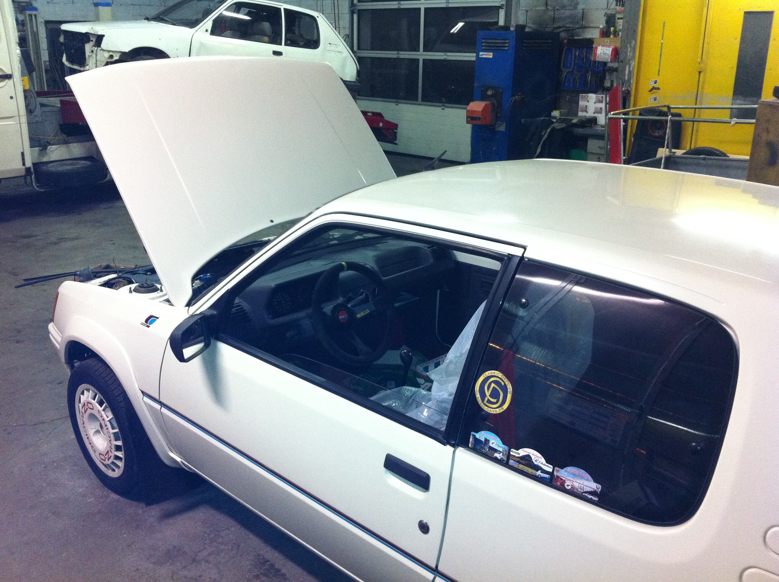

moi sur la 205 et la 306 j avais un tulipé et franchement c est ce qu il te faut
