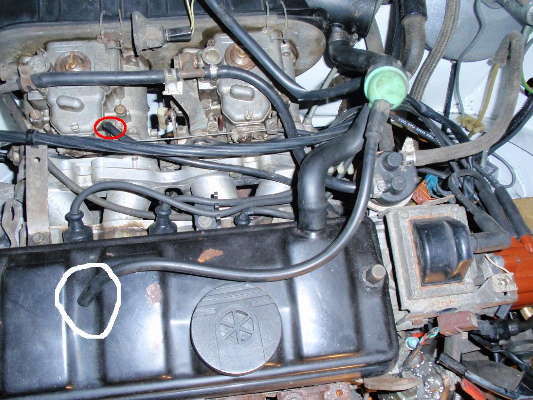

salut a tous
ou se branche ce tuyau ?
merci :ok:

Re: emplacement tuyau recyclage
sur le piquage qui n'a pas la petite vis :ok:
Message par Horsroad »
Bonjour, et celui-la c'est à qui?
merci! :ok:
Message par Ti guiom »
Sur la capsule de dépression de l'allumeur ;)
Regarde moi ces branchements n'importe quoi là!! :wacko:
Moi la capsule c'est le tuyau tout à gauche en biais. C'est quoi alors qu'on doit brancher là vu que la depression est à la dépression en réalité est au du cylindre N°2?
(la récupération des vapeurs d'huiles est branché sur le 4 mais il y a la vis en dessous ;) )
Merci de vos réponses c'est le bazar en fait chez moi... :wacko:
Horsroad a écrit : Moi la capsule c'est le tuyau tout à gauche en biais.
Oupssssssss !!!!!!!!! :blush:
Excuse moi ! C'est bien le bon qui est branché sur ta dépression, j'ai dit une grosse connerie ! :boulet:
En fait, ton branchement me parait correct et conforme à l'origine... "_"
merci pour la correction c'était le bordel dans mon pti crane du coup... :p
Mais donc, qu'est-ce que je mets pour boucher le trou de dépression du corps n°2 ? :excl:
Horsroad a écrit :merci pour la correction c'était le bordel dans mon pti crane du coup... :p
Une vis dans le tuyau.
Car ce tuyau est censé être lié à la capsule, non pas directement car c'est le corps tout à droite avec sa prise sur le côté, mais par l'intermédiaire du by-pass (le truc drouge dans la culasse sous l'allumeur) si mes souvenirs sont bon. En gros ce système est la plupart du temps en rade avec les années et on le shunte purement et simplement.

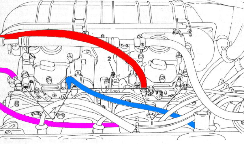

Donc: violet capsule d'allumage, En rouge la recup de vapeurs d'huiles (pourquoi il part vers la gauche sur le schéma?!) et le bleu?
Voir ma réponse au dessus pour le bleu. (sous réserve de confirmation)
Je pense que vous oublié la sonde de réchauffage que l'on boycotte le 3/4 du temps.Elle a une sortie et se repique sur le tuyau de la capsule d'allumeur.
scale33 a écrit :Je pense que vous oublié la sonde de réchauffage que l'on boycotte le 3/4 du temps.Elle a une sortie et se repique sur le tuyau de la capsule d'allumeur.
C'est pas ce dont je parle ? Le truc avec un by-pass et la sonde plastique rouge sous l'allumeur ?
Message par sauvage25 »
voila le shéme de la RTA :ok: si ca peux aider ;)
