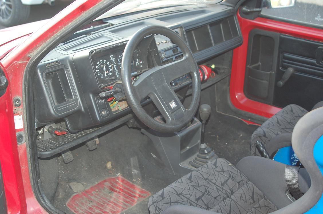

- marco pts
- Messages : 3030
- Localisation : 48(fournels)
- Has thanked : 803 times
- Been thanked : 1194 times
Re: AX Sport ph2 Rouge Furio

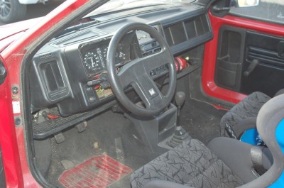

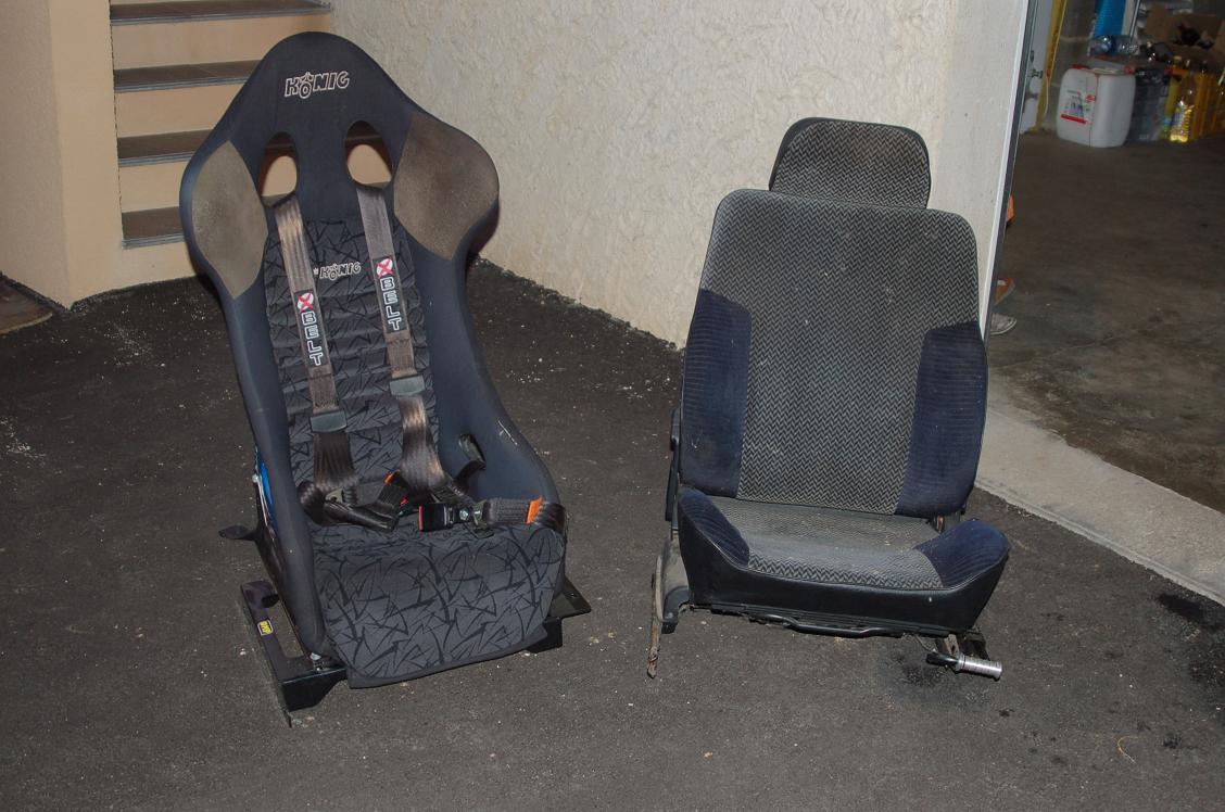

sympa les baquets
- marco pts
- Messages : 3030
ils ont l'air bien confortable

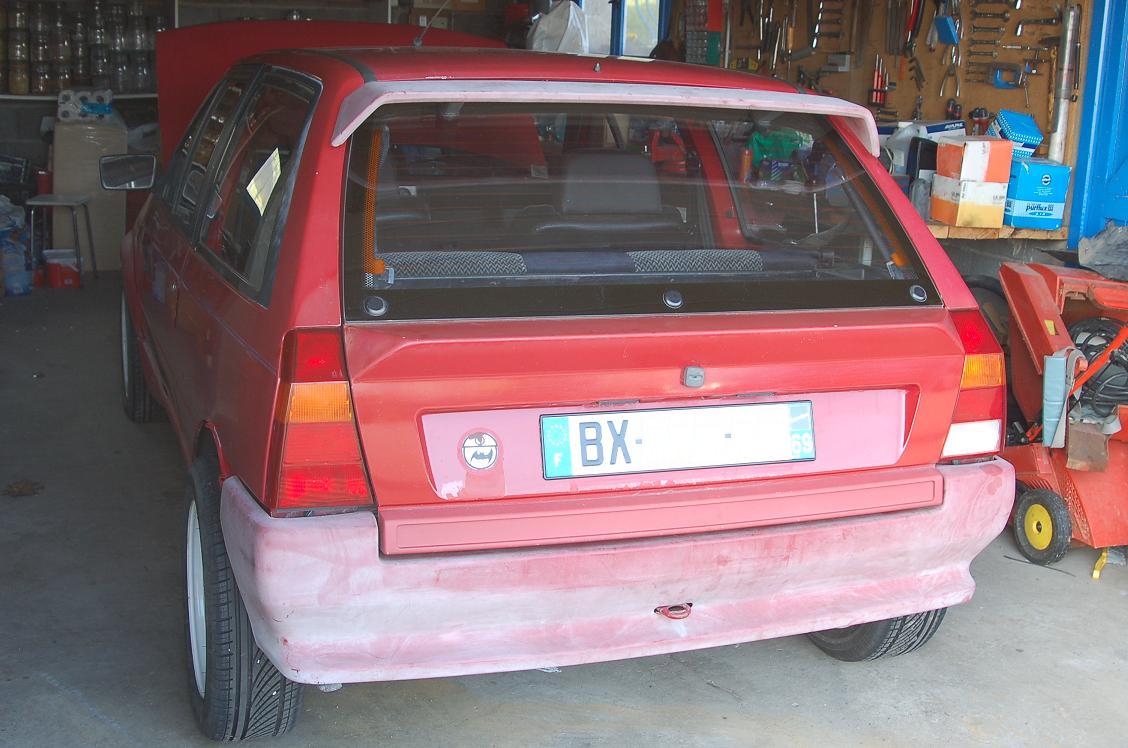

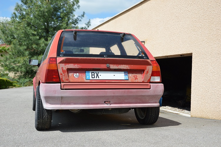

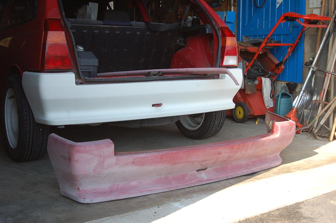

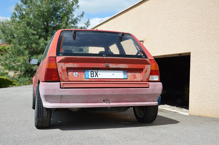

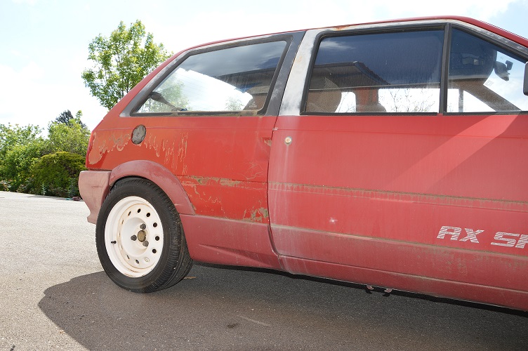

Les choses de la vie font que je vais avoir plus de temps pour m'occuper de l'AX.
Du coup, hier j'ai bosser un peu dessus:
- Remplacement du parechoc blanc par un rouge (un peu passé, il va falloir que je fasse quelque chose pour lui redonner de la couleur)
- Remplacement du becquet blanc par un rouge (reste à le fixer avec des nouvelles agraphes)
- Supression de l'essui glace AR.
Quelques photos:
Quelques photos:

- Nicolas
- Assidu
- Messages : 227
- Enregistré le : 06 déc. 2004, 16:27
- Localisation : Amiens
- Been thanked : 1 time
un coup de polytrol sur le pc ar et le becquet devrait redonner un peu d'eclat

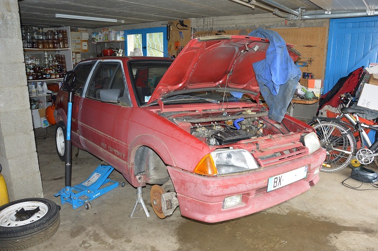

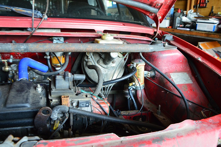

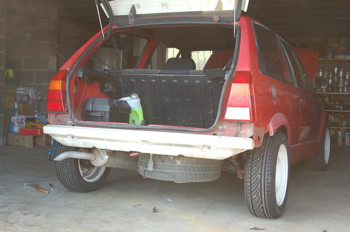

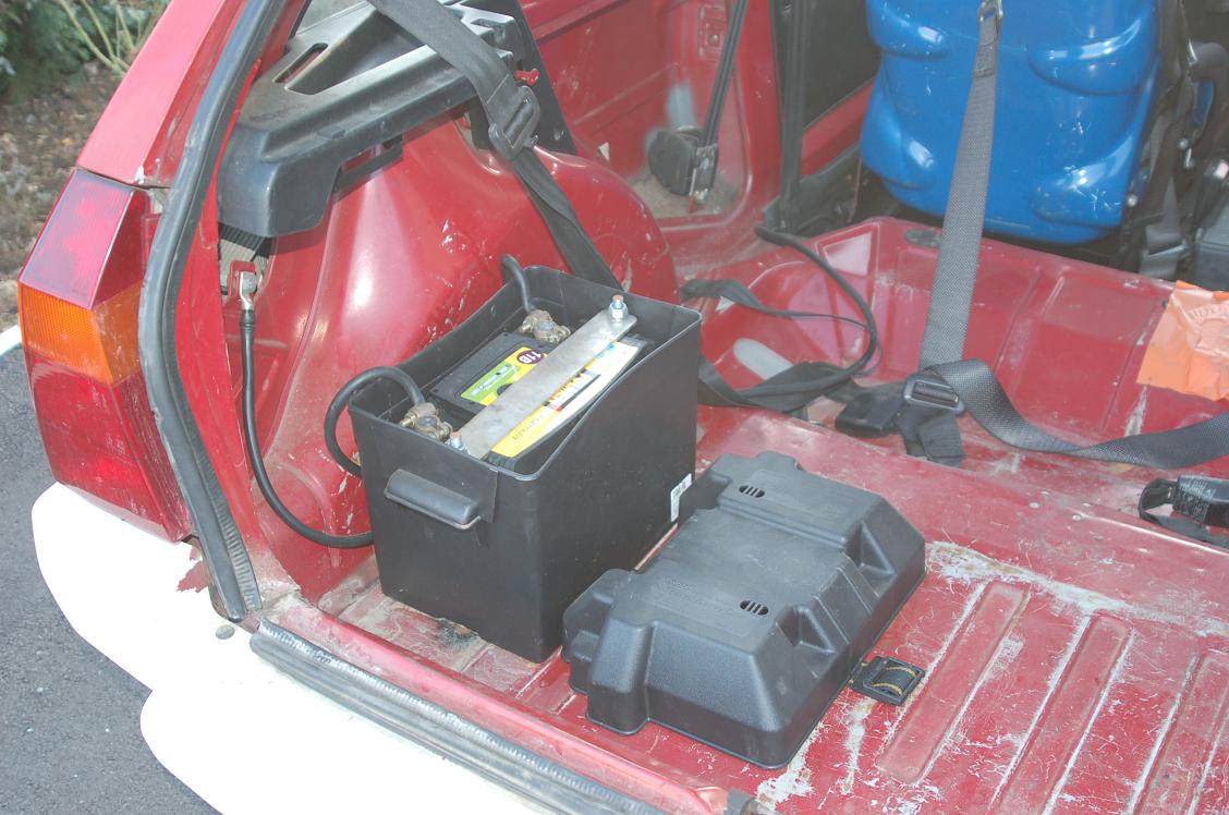

Gros déterrage!
L' AX n'a pas (vraiment) bougé jusqu'au weekend dernier où Yoan81 et moi avons fait les choses suivantes:
- Remise en place de la pompe à essence Facet et du régulateur King (que j'avais piraté pour tenter d’améliorer les démarrages à chaud de la 205 rallye à l' époque à ma mère)
- Remplacement de la batterie Optima qui était à plat
- Remise en route du moteur
- Remplacement de la courroie de distribution et de la pompe à eau
- Echange du train AR (trop large et trop bas à mon gout) par un que j'avais en stock avec la voiture (provenance AX GT peut-être). Un simple dos d’âne ou un sac dans le coffre suffisait à ce que ça frotte contre les extensions d'ailes. Bonne surprise, les freins étaient neufs.
- Remise en place de l'extension d'aile AR gauche
- Fixation du becquet rouge avec des rivets. J'avais oublié qu'il tenait avec des agrafes.
