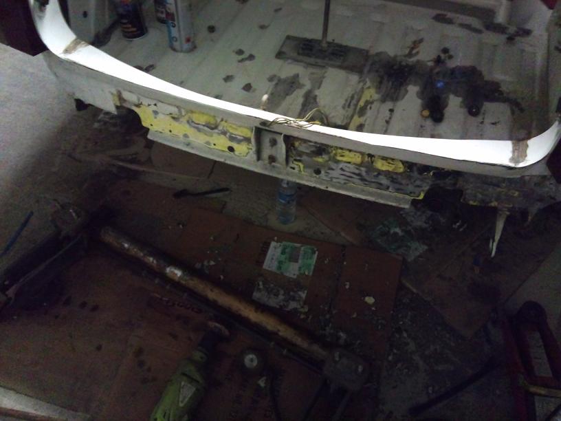

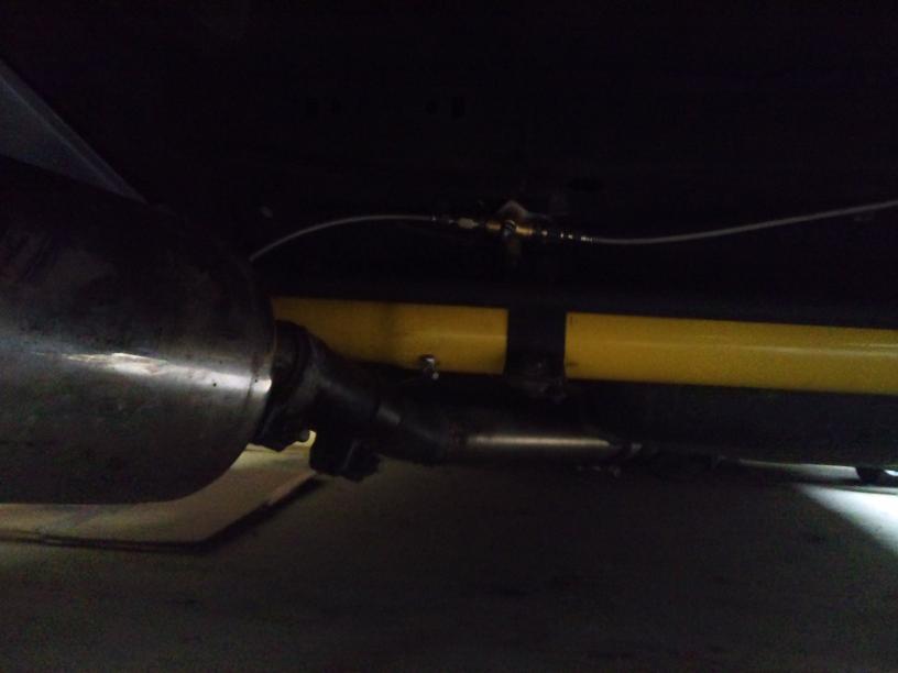

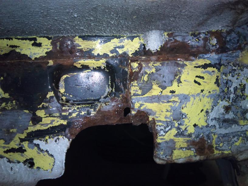

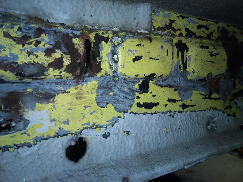

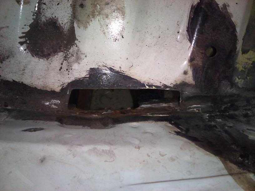

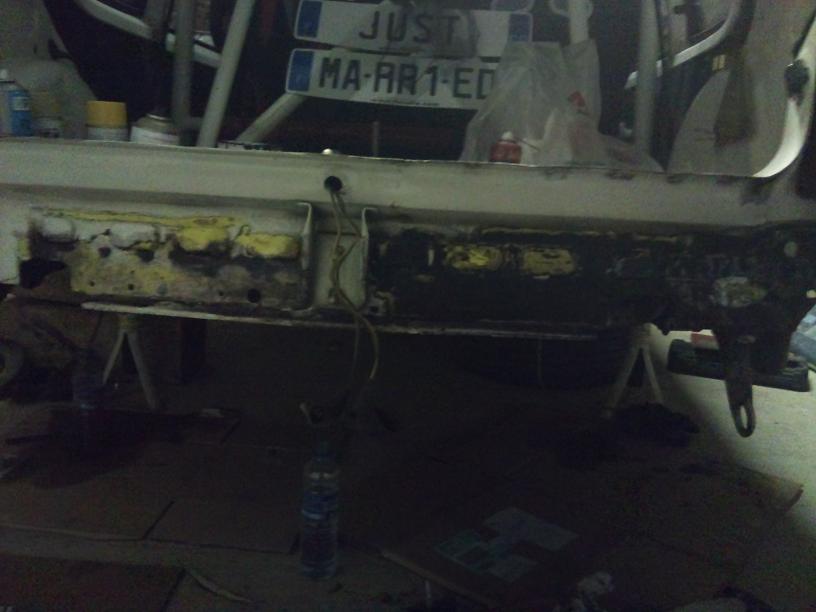

voici les news alors la rallye est remonter avec le train arrière refait. mais voici les photos de l'état de la voiture au démontage:
Messages : 19637
Has thanked : 1588 times
Been thanked : 1142 times
Re: fréd01 205 coupe
Ben... ponçage et peindage :lol:

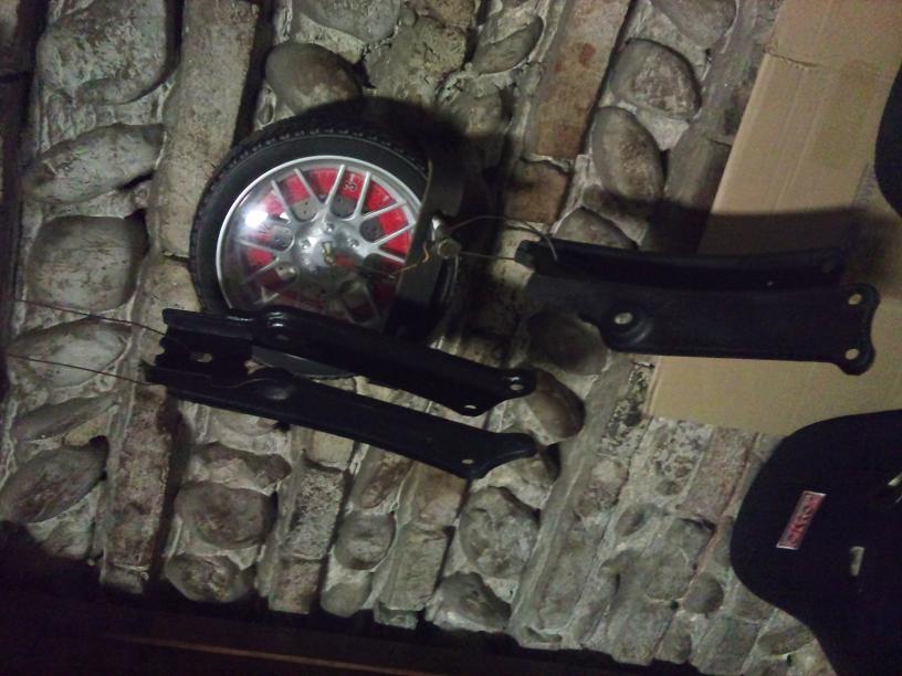

la suite:
