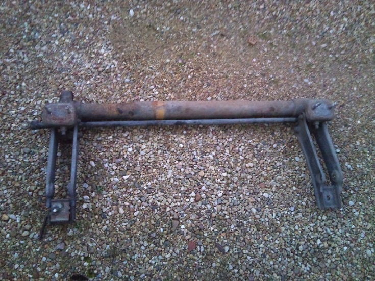

voici les photos du train arrière:

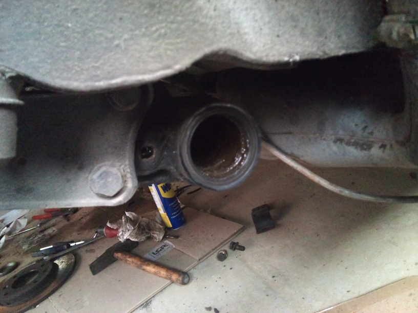

une petite dernière de mon entrée d'eau: la j'avais déjà remis le joint en place car il ne l'été pas du tous.
et quelque une
et quelque une
