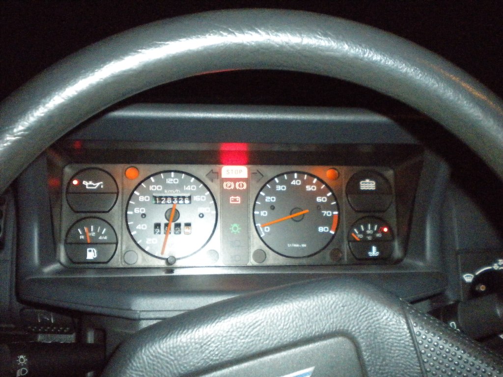

Bonjour,
Ce matin,......à la mise en route d'une Rallye,je me suis aperçu qu'après avoir mis le contact,....il me manquait des témoins d'allumés :o
STOP,Voyant de pression d'huile et voyant de température d'eau.
Sachant que ces trois sont en relation,je ne pense pas que ce soit les 3 ampoules qui aient grillées en même temps.
Donc je vais me pencher sur mes 4 sondes et mon faisceau afin de trouver si la panne vient bien de là. ;)
J'ai déjà tombé le combiné pour contrôle et toutes les ampoules sont bonnes,donc je peux d'ores et déjà partir dans le compartiment moteur. :ok:

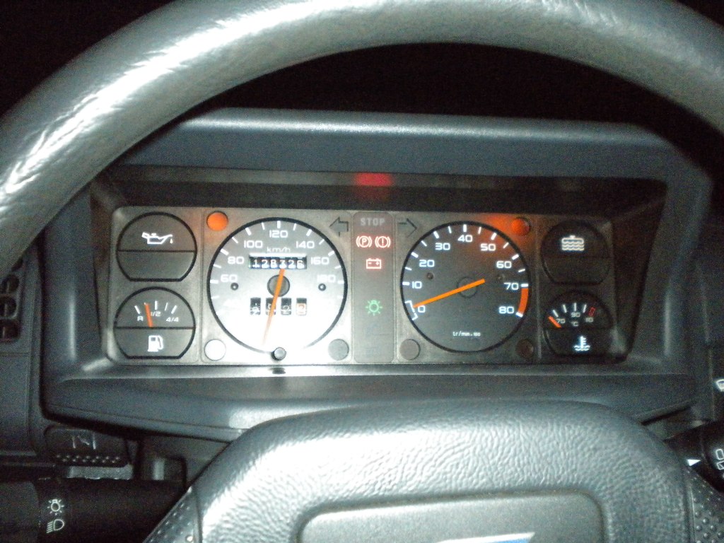

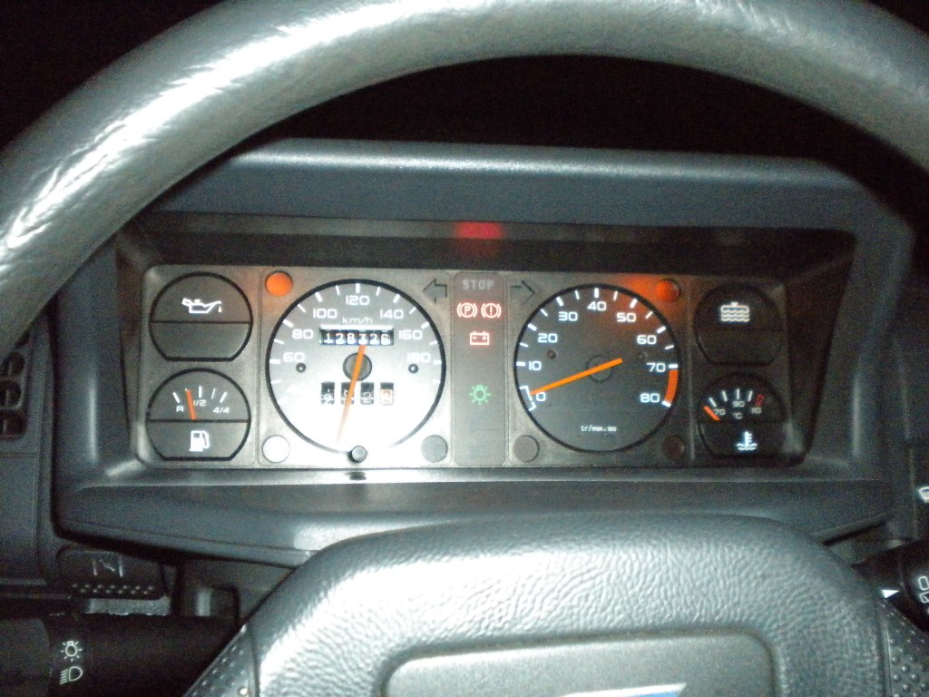

Messages : 10862
Re: Plus de témoins:STOP,Press.d'huile,Temp.d'eau
C'est bien réparé maintenant.
Avant:
Après:
