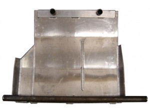

Messages : 1876
Has thanked : 18 times
Been thanked : 232 times
Re: soucis protege carter PTS / filtre a huile
Celui là ???

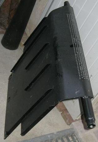

jc205rallye
Messages : 251
Enregistré le : 20 nov. 2007, 00:02
Localisation : dans ch'nord
Been thanked : 3 times
Message par jc205rallye »
un comme celui la yannou ;)
