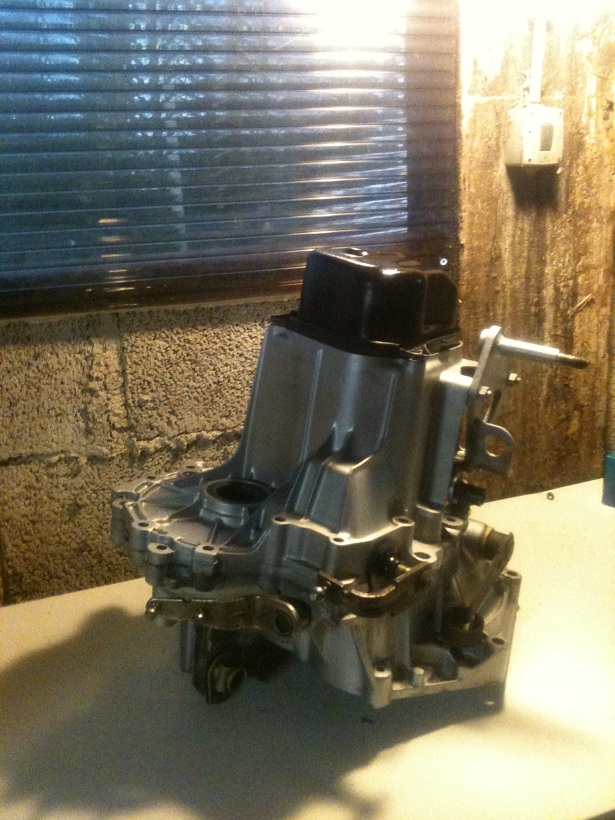

Travaux en cours, assemblage de la boite de vitesse.
J'ai trouvé des vis de récup au taff dans mon fourgon et elle vont faire l'affaire, il ya un milimeter de trop en épaisseur de tete mais je vai les mettre autoutr sur selecteur de vitesse. jai regardé et ca n'a pa l'air de géner.

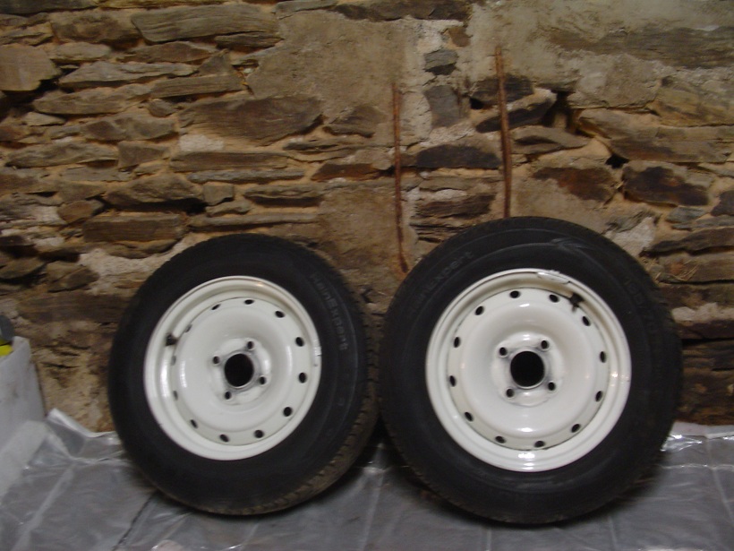

Je pensait repeindre mes jantes et enfait en les décapant a l'essence , la couleur grise apparut au centre a disaru et le blanc a retrouvé son brillant.

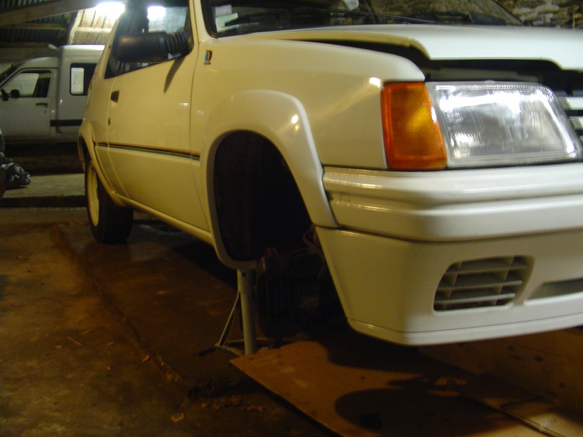

J'ai aussi aligné le pare choc et les élargisseurs avant car le décalage d'origine me plaisait pas, maintenat c'est aligné et les extensions ne bouge plus!

Jai réussi a tout assembler mais jai pas fermé la boite par peur d'oublier un truc. les vitesses passe toute sans craquements ou blocages.

Re: Présentation de ma Bretonne!
Ca y est la boite est montée et mise en place , il me reste tout a mettre autour, cardans, démarreur etc... ce week end j'espère que l'essai se passera bien.
Pour le moment les vitesses passent bien...
En tout cas ma boite fait neuve ca fait plaisir!
