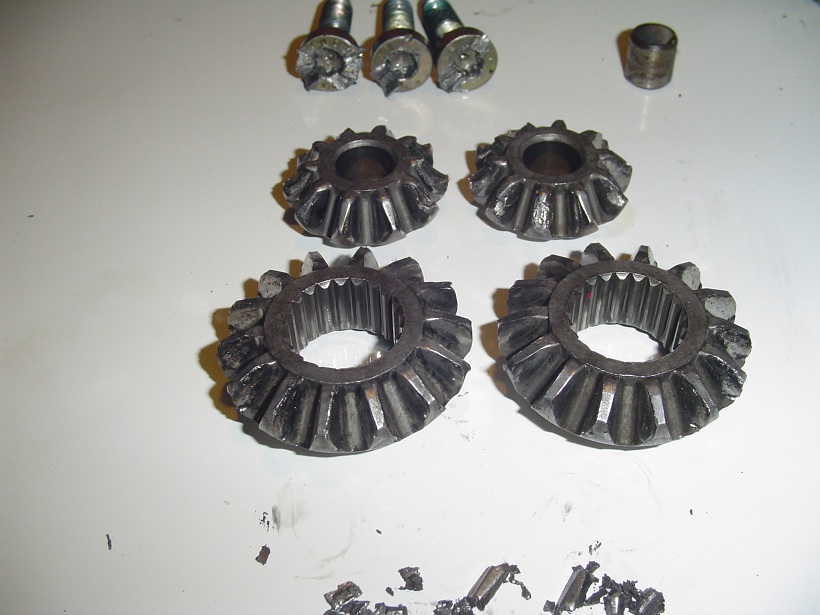

Yes! c'est bon jai réusssi avec ciseau de charpentier en métal et burin!
Bilan ya deux satellite de rongé édenté et les deux plus gros usé mais moins ...

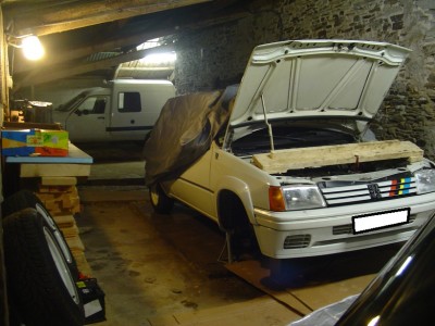

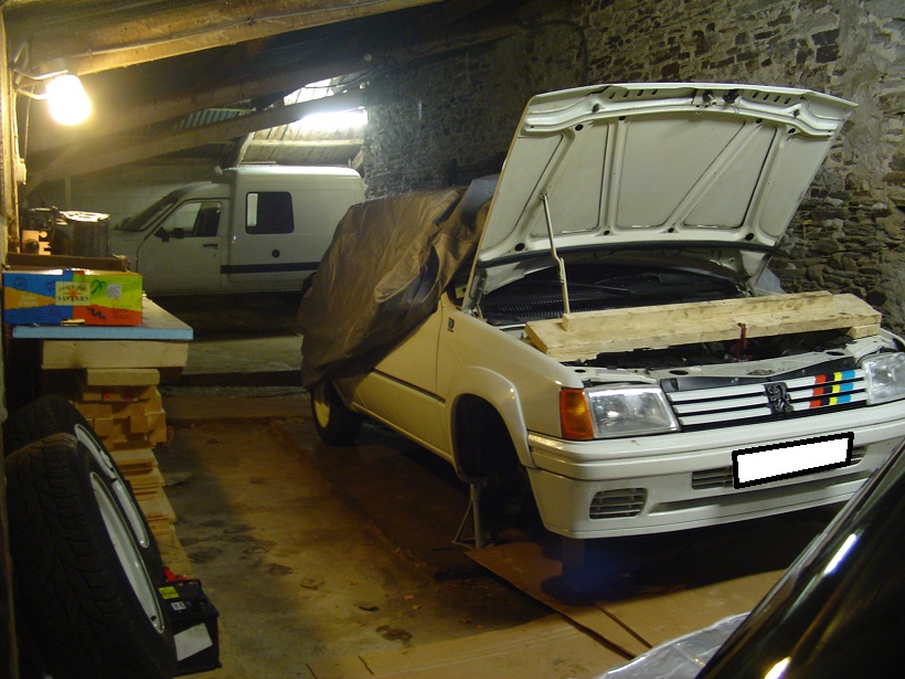

Petite photo du garage pour le moment...

Re: Présentation de ma Bretonne!

Joli! ca va moi je n'ai pas de si gros morceaux c'est que je roule moins brutalement que certain........

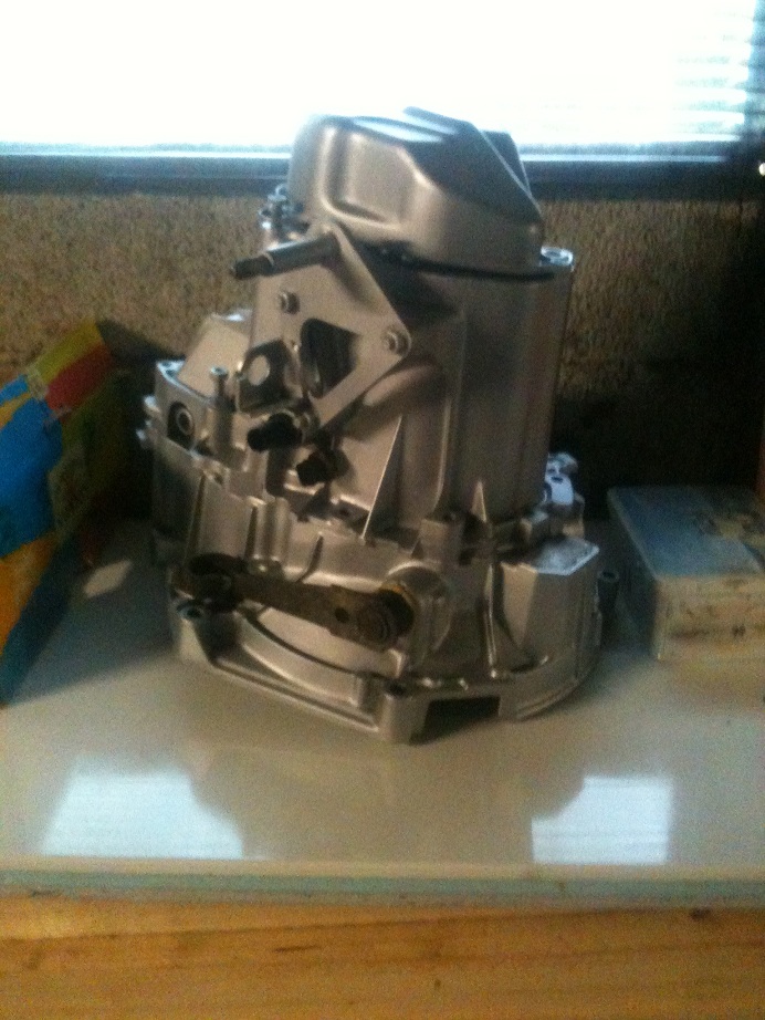

Petite avancée, nettoyage, dégraissage et peinture de le boite.
Oui le carter de 5ième serai mieux en noir mais c'est pour plus tard...
Lundi direction peugeot pour commander les planétaires, satellites, goupille, vis, joints etc...
