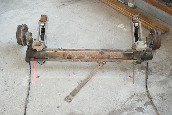

toutes les poutre de 205 ont la même largeurCLAUDE40 a écrit :Quelqu'un pourrait me confirmer ma longueur du tube ? (voir photo)
Merci

et 40 de plus pour les 309 et sur les 309, les fixations sont pivotée à 180°

Je te dis ça demain si tu veux, le temps d'aller à la grange

Oui, s'il te plait !Pierro19 a écrit :Je te dis ça demain si tu veux, le temps d'aller à la grange

La poutre mesure 910 mm
(Largeur prise à l'extérieur des bras, hors coupelles joint de bout)

Oui, je sais, mais comme j'ai failli me faire avoir avec une annonce sur le BC et que je n'ai pas mon train arriere à la maison pour avoir la mesure, je ne voudrais pas me faire avoir avec un train de 309.Bless_et_ptitefleur_13 a écrit :toutes les poutre de 205 ont la même largeurCLAUDE40 a écrit :Quelqu'un pourrait me confirmer ma longueur du tube ? (voir photo)
Merci
