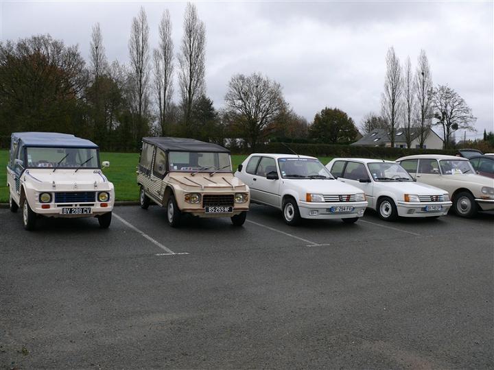

205 rallye club de France représenté par moi et barbiche au telethon 2011 du méhari club de France
super bien reçu
super bien reçu

Les 205 font modernes a coté des méhari!
Re: nouveau
Quand on connais la rareté des meharie et des rallye c est quand beau une photos comme ca

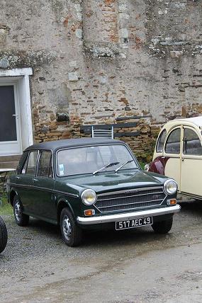

c'est pas vraiment mon délire j'ai plus aimé l’Austin mini et une Austin 1300GT et une belle BMW 318IS

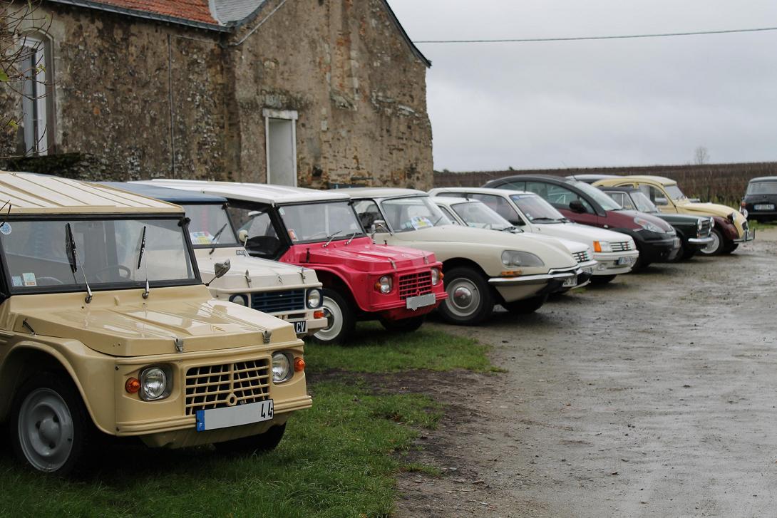

une autre petite photo a la cave pour dégustation de muscadet

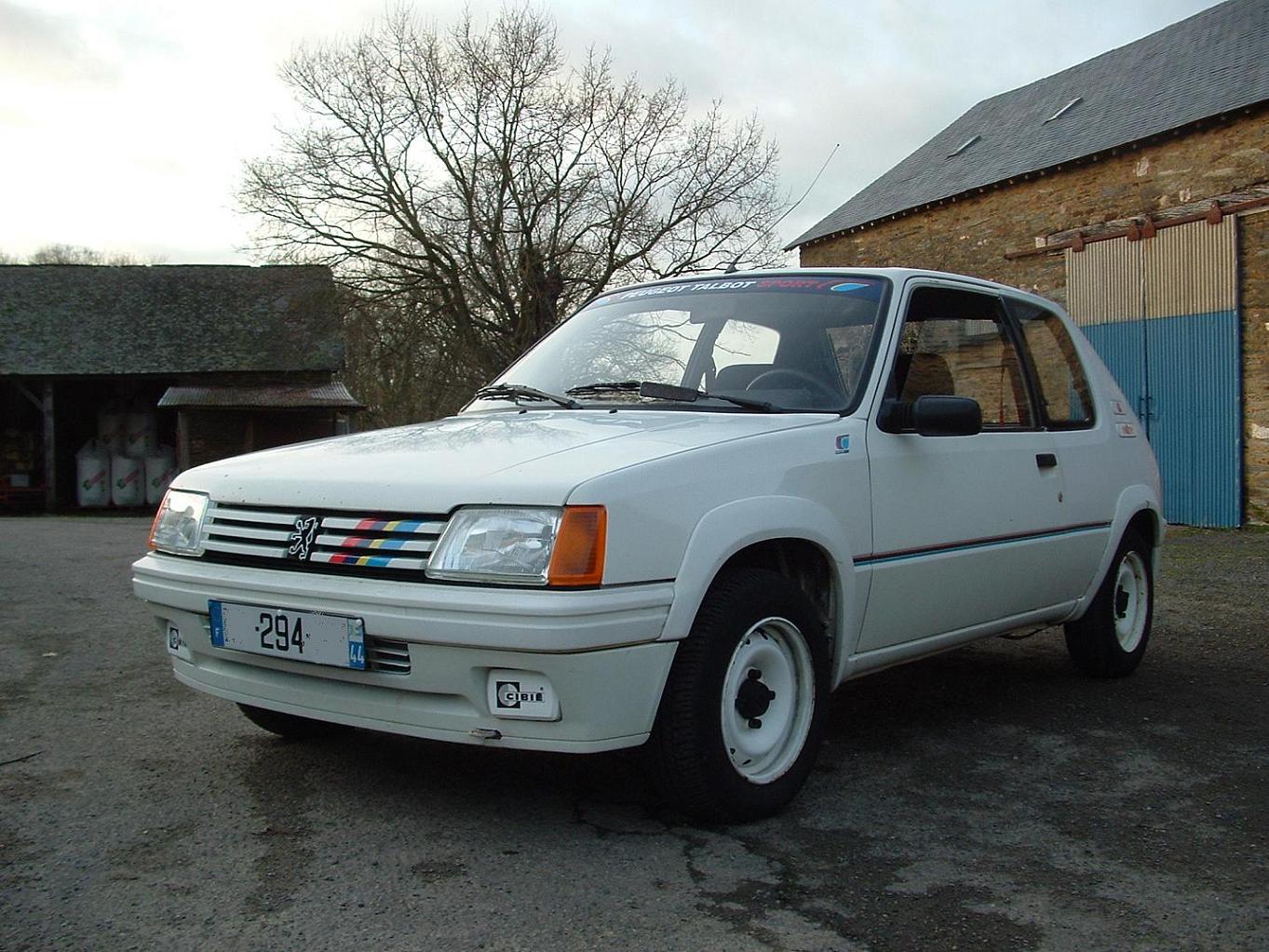

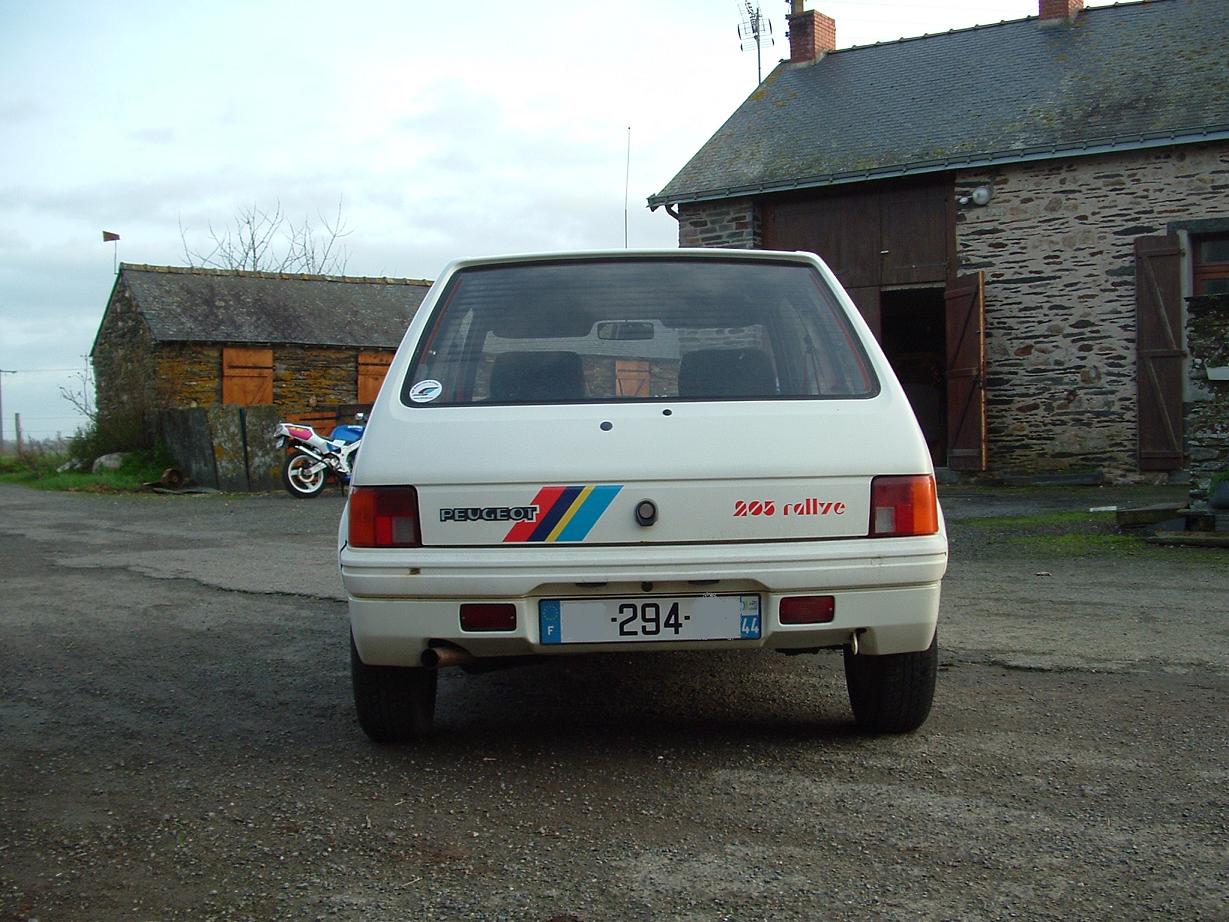

205 rallye en mode piscine
Résultat de la tempête 4 centimètre de flotte dans la rallye
les vitres de custodes sont en cause enfin les joints donc cette après midi entre la grêle et la pluie
j'ai coupé les joints rallongé par des vieux et mis de la patte a joint loctite au niveau de la tôle qui s’écarte
Donc j'ai installé un chauffage électrique dedans après avoir tout épongé et démonté une partie de la moquette
je suis dégouté le pire c'est que j'avais mis une bâche dessus mais ce matin elle était a coté de la voiture accroche au par choc arriere a flotté dans le vent telle un drapeau
