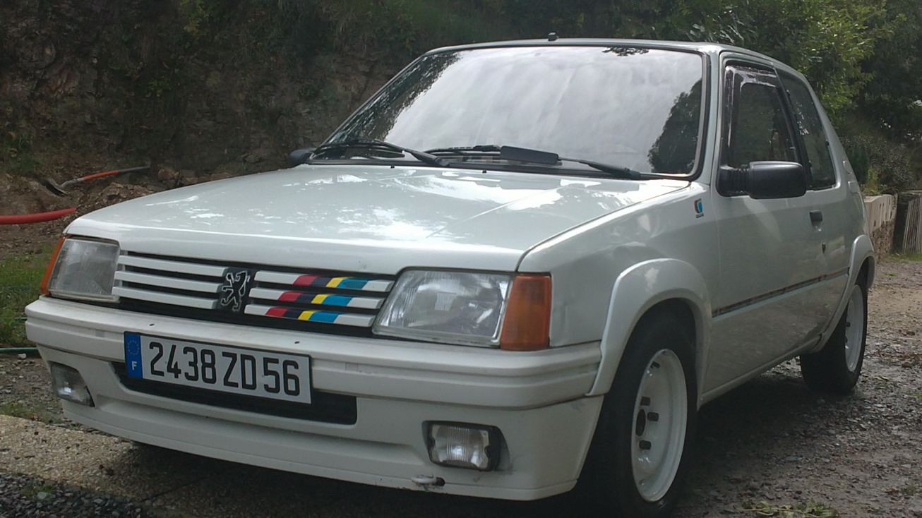

voilà des années que je parcours ce forum, inscrit depuis plus de 6 mois, il est temps de me présenter un peu.
Passionné de peugeot 205, j'en possède trois dont une rallye, je roule tout les jours avec, chacune leur tour evidement :p
J'ai 24 ans, je suis de Lamballe au centre des Côtes d'Armor, en Bretagne.
je possède ma rallye depuis 5 ans.
C'est et ce sera une restauration longue. Elle est de 90 elle totalise 143 000 km, mon souhait est de la retaper pour ses 25 ans.

bienvenue :ok:
<oo> elle n'a l'air pas mal du tout cette auto :ok:

Bienvenue a toi !!
+1 trés propre sur la photo !!! :ok:

belle auto en effet... bienvenue ici

Bienvenue.
Superbe :wub:

Bienvenue ;) Elle est belle!!!!! <oo>

belle rallye, on dirait qu'elle n'a pas trop besoin d'une resto quand même ^_^

et +1 pour la resto elle a l'air super propre cette ralloche
