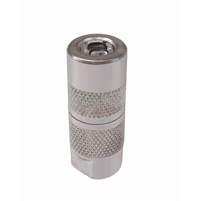

J'ai voulu graissé le train par les graisseurs prévus à cet effet mais la graisse dégueule entre le graisseur et l'embout de la pompe. J'ai pensé à un trop plein et j'ai donc dévissé le graisseur et idem; rien ne passe par le graisseur
Je précise que j'ai essayé avec les deux graisseurs et qu'ils ont environ 1 an...
Bille bloquée?
Tarage de la pompe insuffisant?
Deux mains gauches?
Bref une idée serait la bienvenue
Bille bloquée?
Deux mains gauches?

Bon alors j'ai essayé avec d'autres graisseurs => idem
J'ai enfoncé manuellement la bille puis réessayé => idem
Je sèche...
Voici l'embout, CA MARCHE AVEC VOUS NON?????!!!
Je sèche...

C'est un embout classique en effet, je suppose que tu as tenté de le demonter poir le nettoyer...apres je vois plus...
