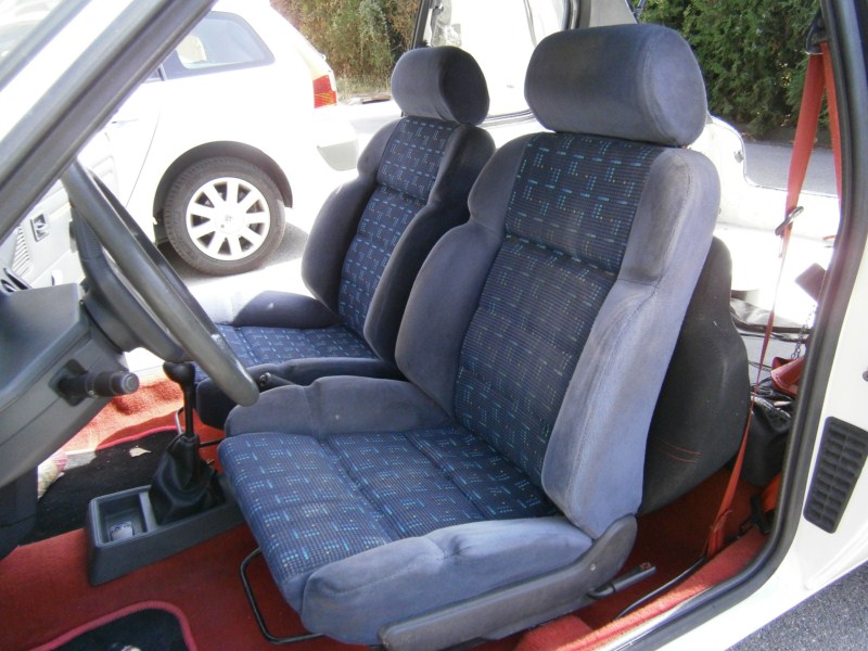

Bonjour, n'ayant vraiment pas beaucoup de temps à accorder à ma voiture, l'entretien ne va pas aussi vite que je le voudrais
Les sièges avant commençant à être bien abimés, j'ai été faire un petit tour en casse, et j'en ai trouvé d'autres qui valent plus le coût
Démontage des anciens, pas de corrosion sur les toles, traverse et fixations nicquelles, c'est au-moins ça
En plus de l'intérieur, j'avais la sonde de déclenchement du ventilo HS, donc changement de celle-ci, car le chauffage à fond dans la circulation à Montpellier cet été,ça allait bien

Un bon coup d'aspi, et en attendant qu'ils soient noirs
Les mousses sont en très bonnes état, bien fermes

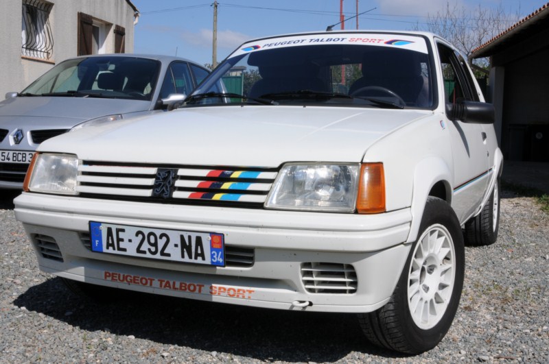

Bonsoir,aprés Avignon et la photo à Cournontéral (proche Montpellier), la voiture n'a pas beaucoup roulé
Néanmoins, j'ai fini par dégoter des speedline Gra
Bref:
Bref:

Bon, elle fait un peu haute sur pattes car ce n'est pas la bonne dimension: 185/65
Ca touche tres legerement a l'arriere sur de petites compressions, mais comme je ne sais pas encore su je les gardent, je reste en 13, ca evite les soucis

Re: Un nouveau en voiture blanche
Mais c'est vrai que 4 jantes, ca la change enormement
