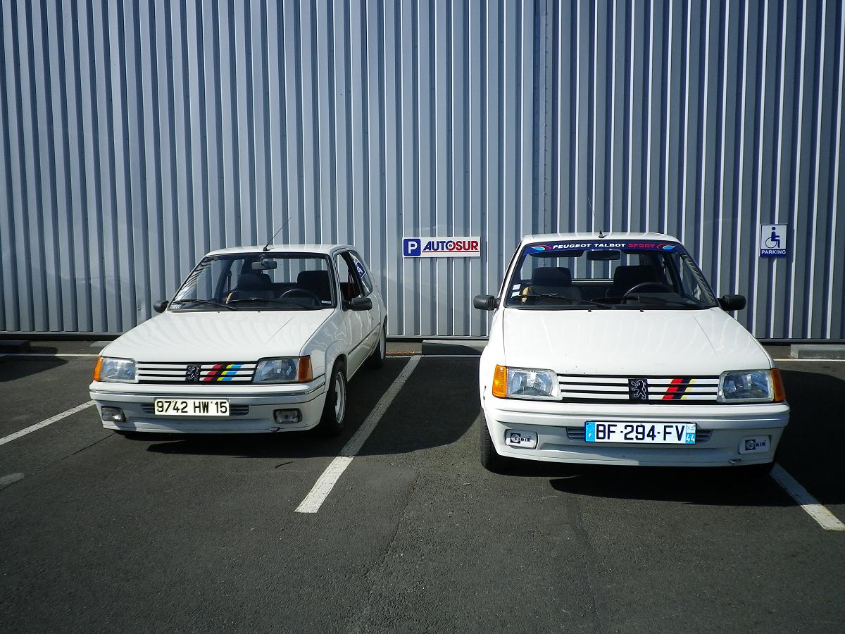

Rencontre avec barbiche ce matin pour son ct :ok:
