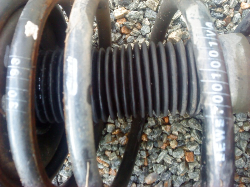

Salut a tous, j'ai des ressorts eibach mais je ne sais pas quel type c'est, si quelqu'un pouvais me renseigner :rolleyes: :ok:
Sur la spire du haut, il y a écrit: 30 93
en dessous: Eibach
et en bas:-EW- 7001001VA
Merci :)

c'est ceux qu'on à pratiquement tous ici. Ils rabaisse de - 20 :) et de type progressif, ça va bien avec dés pts perfo ...

merci, là, ils sont monté avec des amorto origine, ça doit etre pas mal non plus :unsure:

Oui ça doit être ceux là. Ils sont top ces ressorts pour la 205.
Les amortos d'origine ne sont pas trop fait pour travailler bas, mais au peu de bornes faites par an ça n'a pas grande incidence.

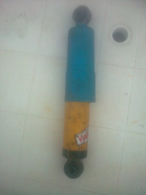

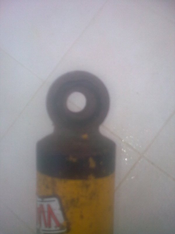

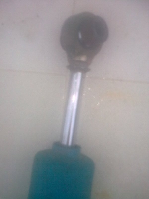

bon, je continue avec des amortisseurs, ce sont des bilstein, et j'aurais encore besoins de vos lumières :blush: . J'ai un doute sur le modèle et sur le fait qu'ils soient pour 205 :unsure:
la tige fait 14mm de diamètre avec une rotule de ce coté et avec un silent bloc de l'autre (est-ce qu'ils se remplace?)
Je n'arrive pas a le comprimé a la main :blink: c'est normal??? :wacko:
Désolé pour la qualité des photos, si besoin, j'irai en refaire des mieux :blush:

Bonsoir,il y a un autocolant Viarouge dessus?
Ils ont plusieurs games, sport ou compète(diam 14 mais rotule aux 2 extrémités normalement) "_"
Messages : 1874
Has thanked : 18 times
Been thanked : 231 times
Re: Quoi comme ressorts et amortisseurs?
Je dirais compèt à cause de la rotule, et viarouge a du les réviser.

ok, je trouve bizarre qu'il y ai une rotule que d'un coté et effectivement il y a bien un autoc viarouge :ok:

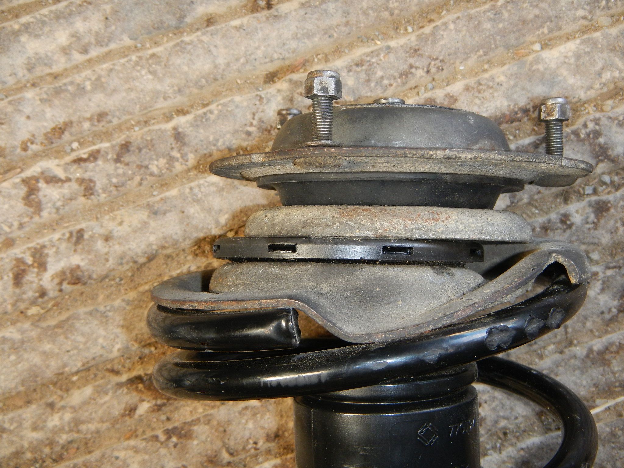

Vérifie quand même que les butées soient bien mises et pas comme ça :wacko:
De mémoire ça bougeait aussi un peu sur kyb ultra sr..

Je vois le résultat du montage du 1er amortisseur :blink:
On dépose et on recommence, le métier qui rentre...

C'est le résultat d'un "pro", et qu'était pas content quand je lui ai ramené. :mrgreen: (ah ça t'es arrivé aussi :blush: )
