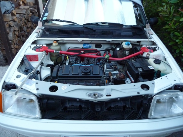

Tiens, il manque quelque chose ... :blink:
Mais non ! Il faut juste choisir ! <oo>
Allez je monte le neuf... enfin celui acheté à la casse et repeint à la bonne teinte :blush:

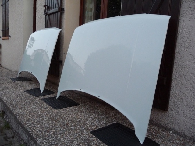

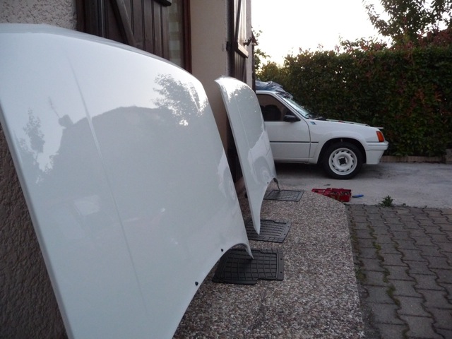

Ça y est !!!
A priori pas dur à remplacer un capot, mais purée... :wacko: presqu'une heure pour trouver les bon quart de tour de clé de 10 pour l'ajuster proprement par rapport aux ailes avant. Il faudrait le faire de l'intérieur, capot fermé pour être bien :lol:
Et en fait, il est toujours un peu plus haut d'un coté :angry:
Mais c'est beau :wub:
C'est sûr, j'irai plus vite avec celui là au Colombier ce WE :lol:
Par contre, que faire de l'ancien... :unsure:
Si quelqu'un est intéressé, je le lui donne. Capot d'origine.
L'état ? : Une reprise mastic/peinture pas super bien faite, et en lumière rasante, on voit qu'il a été grélé. Mais ça ne saute vraiment pas aux yeux.
C'est en polishant que je me suis rendu compte de ça. D'où le remplacement par un nouveau.
