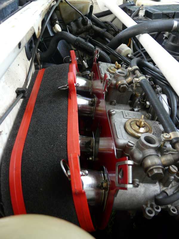

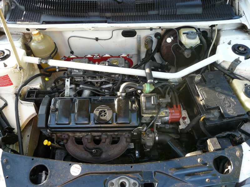

Premièrement, compartiment moteur, je ne reviens pas sur le pourquoi du comment, mais samedi en partant j'ai eu le plaisir de pourrir mon compartiment moteur, il à donc fallu lui re-faire une beauté. Bon, pas trop poussé pour cette fois, mais au moins l'huile ne sèchera pas partout.

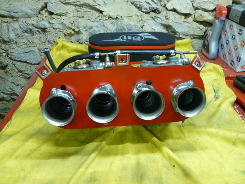

On démonte l'ITG pour le doucher lui aussi et là, Suuuuuurprise :
Je disais justement à Damien au retour, il me semble entendre un léger cliquetis, la dernière fois c'était un cornet qui était en train de se déserrer......bingo, et pas qu'un peu. J'ai l'impression que le taraudage dans le carbu est foiré, car c'est déjà la seconde fois, et quand j'ai voulu le resserrer, j'e l'ai un peu senti avec la clé (sensation que ça commence à tourner dans le vide..). Encore un hélicoil à poser "_" , le plus long sera de déposer les carbus. A suivre donc.
J'ai donc poursuivi le lavage après protection des cornets, alumeur, etc.... et le voilà, pour ceux qui l'ont vu ce week-end, c'est mieux non?

Après avoir fait le poisson rouge aussi (cf Jean-Luc Perscarolo :lol: ), je me suis attaqué à mes carbus afin de solutionner ce souci de filetage foiré dans un carbu.
Après 2 (oui, j'en ai trouvé un autre de faible dans le lot...) bear-coil et 8 écrous freins, voilà le tout fiabilisé ^_^
Bref, c'est fait. Demain un réglage des hauteurs de cuve, remontage et réglage richesse et syncro :)
