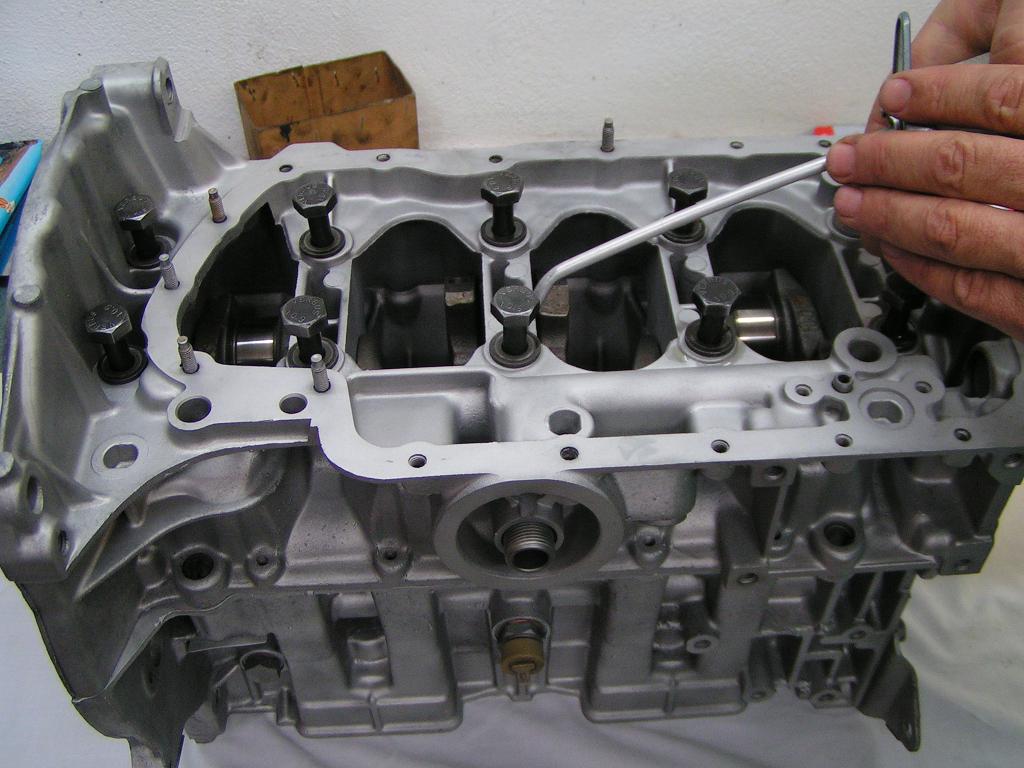

La culasse est terminée au niveau des ajustements et polissage de conduits. Ceux de l'échappement ont simplement été ajustés, sans polissage poussé. L'ensemble repart pour remplacement des sièges et controle d'étanchéité.
Le bloc reprend forme, et sans se salir les doigts telement l'ensemble est propre ... enfin , bien repeind je devrais dire :mrgreen:
Coussinets neufs, vilo controlé (il a été retouche , donc coussinets cote réparation) , pompe et chaïne neuve
Après ça, le bloc est revissé au couple. Et là, on a attaqué les choses sérieuses, l'apéro ! la suite le WE prochain ^_^
